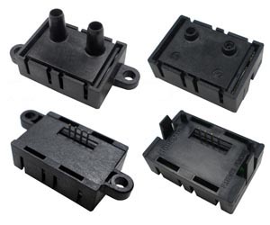

Компания Honeywell объявила о начале производства цифровых датчиков скорости воздушного потока Zephyr с наивысшей в отрасли точностью 2.5% в рабочем диапазоне температур от –20 до 70 °C. Датчики серии HAF обладают высокой надежностью, обеспечивают высокую точность измерения, имеют цифровой выход и время отклика 1 мс, обеспечивают надежную повторяемость результатов измерения и предназначены для применения в широком спектре промышленных и медицинских приложений.
Honeywell - Zephyr HAF
Настройка датчика позволяет подогнать его под требования конечного пользователя, высокая чувствительность прибора к очень медленным потокам воздуха позволяет обнаружить присутствие или отсутствие даже незначительного движения газа. Высокая стабильность цифровых датчиков Zephyr снижает погрешности, вызываемые температурными эффектами, и исключает смещение отсчетов во времени. После монтажа датчика на печатной плате не требуется его калибровка и периодическая поверка.
Малое падение давления на датчике снижает шум и износ систем в таких компонентах, как моторы и насосы, а линейная характеристика датчика обеспечивает интуитивно более понятное восприятие его показаний в сравнении с выходными сигналами существующих датчиков такого же назначения. Эта особенность позволяет потребителю снизить стоимость конечного изделия и сократить время на его изготовление.
В цифровые датчики Zephyr встроена специализированная интегральная микросхема с цифровым интерфейсом I2C на выходе, что облегчает ее сопряжение с микропроцессорами и микроконтроллерами, упрощает топологию печатных плат и уменьшает количество требуемых компонентов. Корпус размером 19.9×36 мм позволяет сократить размеры печатной платы, уменьшить стоимость конечного изделия и упростить размещение датчиков в изделиях с ограниченным объемом. Датчики питаются напряжением от 3.3 до 5 В и потребляют очень небольшой ток, что дает возможность использовать их в устройствах с батарейным питанием.
Цифровые датчики скорости воздушного потока Zephyr разработаны для измерения массы проходящего воздуха или другого неагрессивного газа с максимальным потоком 10 стандартных литров в минуту (10 SLPM). Датчики полностью откалиброваны, температурно скомпенсированы и пригодны для работы в стандартном диапазоне изменений потоков. Они обеспечивают цифровой отсчет измерений величины потока проходящего газа через заданные интервалы времени во всем диапазоне изменений характеристик потока и в пределах рабочих температур. К тому же, в них имеется термоизолированный подогреватель и датчик температуры, обеспечивающие быструю реакцию на изменение потока воздуха или газа.
