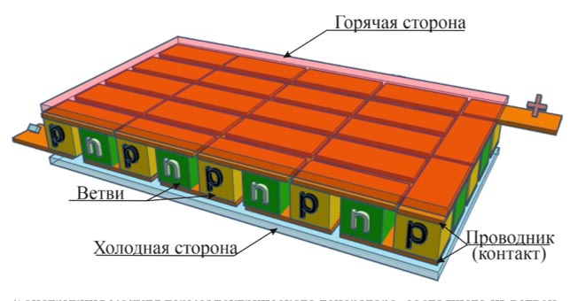

Конструкция модуля термоэлектрического генератора, состоящего из ветвей термоэлементов
Конструкция модуля термоэлектрического генератора, состоящего из ветвей термоэлементов.
Предполагается, что первоначально новый материал будет получен в виде порошка с частицами размером порядка десятков нанометров. Из этого порошка впоследствии будет изготовлен объемный материал, с использованием, например, горячего прессования или искрового плазменного спекания. За счет рассеивания фононов на границах наночастиц, из которых будет состоять материал, у него будет низкая теплопроводность, при этом электропроводность уменьшится незначительно.
