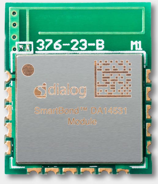

Похожий на почтовую марку модуль с размерами 12.5 × 14.5 мм рассчитан на ручную пайку и имеет 9 входов/выходов общего назначения. На плате модуля SmartBond TINY установлены все внешние компоненты, включая пассивные элементы, кварцевый резонатор, антенну и флеш-память, поэтому никаких дополнительных деталей потребителям приобретать не нужно.
Модуль SmartBond TINY, полностью сертифицированный для работы во всех регионах мира, имеет, в частности, сертификат FCC для Северной и Южной Америки и сертификат CE для Европы. Следовательно, клиентам не нужно сертифицировать свои платформы самостоятельно, что еще больше сокращает время, усилия и затраты на разработку. Модуль также надежно адаптирован к будущим изменениям благодаря сочетанию совместимости с Bluetooth 5.1 и поддержке беспроводных обновлений программного обеспечения.
