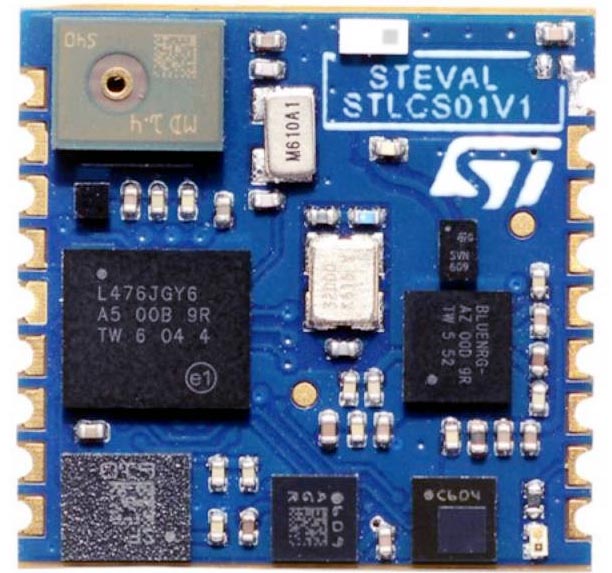

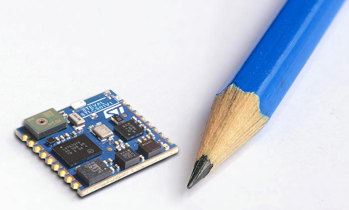

STMicroelectronics - SensorTileВыпущенный STMicroelectronics модуль SensorTile с размерами 13.5 мм × 13.5 мм на сегодня является самым миниатюрным полностью законченным датчиком подобного класса, содержащим МЭМС акселерометр, гироскоп, магнитометр, измеритель давления и МЭМС микрофон. Установленный на этой же плате микроконтроллер STM32L4 позволяет использовать модуль в качестве сенсорного и коммуникационного хаба для разработки таких продуктов, как носимые устройства, игровые аксессуары и устройства для Умного дома или Интернета вещей.
На плате модуля SensorTile имеется полнофункциональный приемопередатчик Bluetooth LE, включающий миниатюрное однокристальное устройство согласования импедансов, а также большой набор интерфейсов, поддерживающих использование устройства в качестве хаба датчиков или платформы для разработки микропрограмм. Модуль легко подключается к основной плате и при включении питания немедленно начинает передачу инерциальных, аудио и экологических данных созданному STMicroelectronics приложению для смартфона BlueMS, которое можно бесплатно загрузить в популярных магазинах приложений.

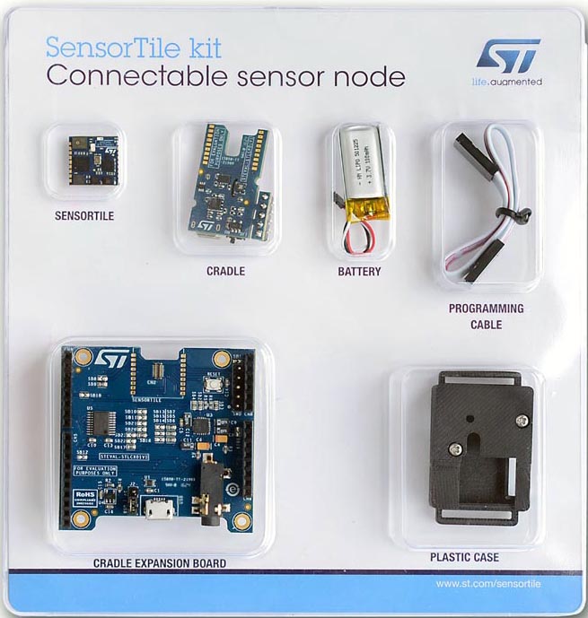

В полный комплект, который может использоваться как типовой образец разработки, включена переходная плата, несущая на себе в автономном режиме или режиме хаба базовый модуль SensorTile размером 13.5 мм × 13.5 мм. Компактная, но полностью укомплектованная плата содержит датчик влажности и температуры, слот карты microSD, а также зарядное устройство для литий-полимерного (LiPo) аккумулятора. Ее простая структура демонстрирует, насколько легко с помощью базовой системы SensorTile создать прототип законченного носимого устройства с дополнительными функциональными возможностями.
Кроме того, в комплект включены LiPo аккумулятор и пластмассовый корпус, в котором можно удобно разместить переходную плату, модуль SensorTile и аккумулятор.
Важной частью набора является переходная/расширительная плата с аналоговым аудио выходом, разъемом microUSB и Arduino-подобным интерфейсом, которую можно подключать к любой плате STM32 Nucleo для расширения возможностей системы и разработки программ. В комплекте также имеется кабель программирования.
Интегрированная платформа разработки STEVAL-STLKT01V1 SensorTile
Интегрированная платформа разработки STEVAL-STLKT01V1 SensorTile.
Набор SensorTile (STEVAL-STLKT01V1) можно приобрести за $89.00 у авторизованных дистрибьюторов STMicroelectronics или непосредственно на сайте компании.
Основные характеристики базовой системы SensorTile
  • 3D акселерометр + 3D гироскоп LSM6DSM;
  • 3D магнитометр + 3D акселерометр LSM303AGR;
  • Датчик давления/барометр LPS22HB;
  • Цифровой МЭМС микрофон MP34DT04;
  • Микроконтроллер STM32L476;
  • Сетевой процессор BlueNRG-MS с интегрированным Bluetooth 2.4 ГГц.
