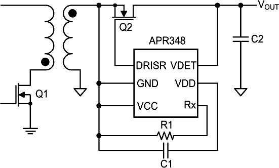

Драйвер APR348 способен управлять внешним MOSFET в конфигурации синхронного выпрямителя вторичной стороны как в верхнем, так и в нижнем плече. Гибкое и эффективное устройство поддерживает напряжения вторичной стороны до 20 В в режимах непрерывной проводимости (CCM), прерывистой проводимости и в квазирезонансном обратноходовом режиме. Эти опции предоставляют командам разработчиков полную свободу выбора схемы синхронного выпрямления.
При реализации синхронного выпрямления производители часто выбирают внешний MOSFET, поскольку он обеспечивает больший КПД преобразователей. Очень небольшое число внешних компонентов, необходимых для APR348, позволяет инженерам создавать чрезвычайно компактные и эффективные конструкции блоков питания, отвечающие запросам потребительского сектора.
Схема включения APR348 для управления транзистором верхнего плеча
верхнего плеча.
Ключевой особенностью APR348 является малое время включения и выключения, что снижает потери мощности и гарантирует безопасную работу в режиме CCM. В устройстве также предусмотрен период гашения, чтобы устанавливать минимальное время включения MOSFET; это значительно улучшает характеристики за счет ограничения влияния звона напряжения.
APR348 также имеет режим легкой нагрузки, в котором при обнаружении отсутствия нагрузки или низкого выходного тока для пропуска импульсов используется внутренний таймер. Благодаря этому снижается мощность, потребляемая в режиме ожидания без нагрузки. Кроме того, коммутация верхнего плеча не требует дополнительной обмотки трансформатора, что дополнительно уменьшает стоимость материалов.
