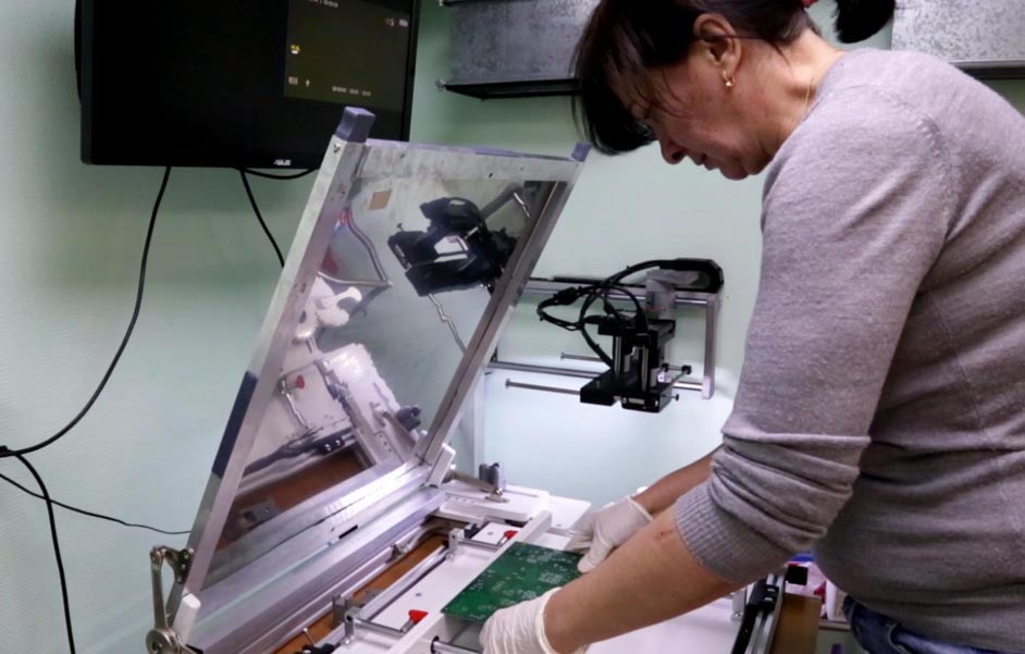

Учебно-производственный комплекс «Инициатива» состоит из автоматического установщика компонентов электронной схемы (SMD-компонентов), трафаретного принтера и печи. Автоматический установщик используется для точного расположения микрокомпонентов на печатной плате, которая служит для соединения нескольких электронных деталей. Трафаретный принтер позволяет нанести на плату специальное вещество — паяльную пасту. Печь оплавляет пасту и тем самым соединяет электронные компоненты и печатную плату. Элементы комплекса «Инициатива» имеют планетарные названия. «Сатурн» — это сам станок, печь названа именем самой жаркой планеты – «Меркурий», «Феба» (спутник Сатурна) — это трафаретный принтер, необходимый станку для нанесения пасты. В итоге комплекс позволяет ускорить процесс сборки электронных изделий и создавать современные высокотехнологичные изделия.
