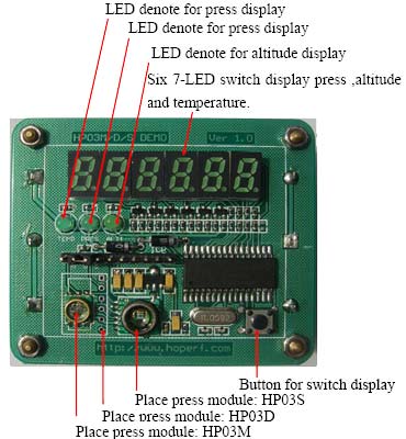

HP03 DEMO – демонстрационная плата для оценки работы датчиков HP03M, HP03D, HP03S компании HopeRF. HP03 DEMO имеет три режима работы: барометр, термометр, альтиметр. Плата питается от трех батареек типа АА, которые устанавливаются в батарейный отсек на обратной стороне платы. После включения демонстрационной платы автоматически включается режим барометра и производится отображение измеряемых датчиком значений на семисегментном индикаторе. На плате установлена кнопка для переключения режимов работы.

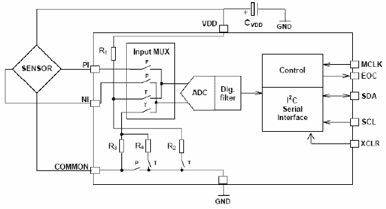

Функциональная схема датчиков HP03(S/M/D) здесь.
