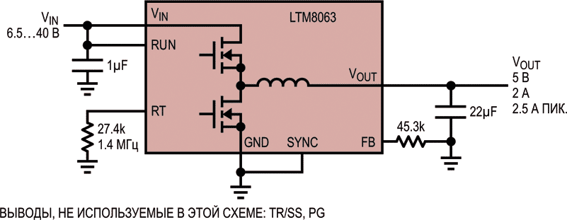

В схеме преобразователя 12 В/5 В LTM8063 может отдавать в нагрузку непрерывный ток 2 А (2.5 А пиковый) при температуре окружающей среды до 85 °C. Устройство, рассчитанное на входное напряжение до 40 В, может безопасно работать от нестабилизированных источников напряжения, меняющегося от 12 В до 24 В, в насыщенных шумами средах, в частности, в авионике, системах автоматизации предприятий и промышленных роботах. С помощью единственного резистора выходное напряжение можно регулировать в диапазоне от 0.8 В до 15 В. Широкий диапазон выходных напряжений обеспечивает универсальность устройства, позволяя использовать один модуль как в качестве низковольтного источника питания входов/выходов и дополнительных узлов цифровых микросхем, так и для системных шин со стандартными напряжениями 3.3 В, 5 В и 12 В.
Понижающий преобразователь на основе модуля LTM8063
Понижающий преобразователь на основе модуля LTM8063.

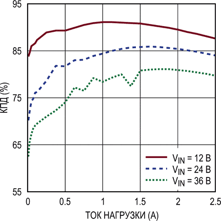

Зависимость КПД от тока нагрузки
Зависимость КПД от тока нагрузки.
