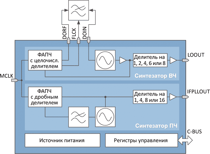

Блок-схема EV9790
Блок-схема EV9790.

Синтезатор ВЧ работает в диапазоне частот 2.7…3.6 ГГц, поддерживаемый полностью интегрированными цепями ГУН и ФАПЧ. Конфигурируемый делитель позволяет синтезировать выходные частоты от 338 МГц до 3.6 ГГц.
Целочисленный синтезатор ПЧ работает в диапазоне частот 500…1000 МГц. Он содержит полностью интегрированный фильтр цепи обратной связи и ГУН, для которого требуется только внешняя катушка индуктивности. Конфигурируемый выходной делитель поддерживает широкий диапазон синтезированных промежуточных частот от 31 МГц до 1 ГГц.
При разработке CMX979 делался акцент на снижение потребляемой мощности за счет некоторого ухудшения характеристик фазовых шумов, поэтому прибор ориентирован, прежде всего, на малопотребляющие и дешевые радиочастотные решения. На кристалле микросхемы имеются также цепи калибровки ГУН для обоих синтезаторов, гарантирующие постоянство характеристик при изменениях температуры и напряжения питания, и совместно со схемами мониторинга дающие пользователю весь необходимый контроль над устройством.
