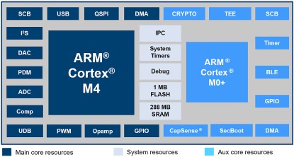

С целью удовлетворения указанных выше требования к современным IoT устройствам, Cypress сообщила о начале разработки нового специализированного семейства программируемых систем-на-кристалле (СнК) PSoC 6 для устройств Интернета вещей. Это первое семейство PSoC, поддерживающее два гетерогенных процессора: 32-разрядный процессор с ядром ARM Cortex-M4, работающий на частоте 150 МГц, и 32-разрядный процессор на ядре ARM Cortex-M0+ с рабочей частотой до 100 МГц, для которых доступны 1 Мбайт Flash-памяти и 288 Кбайт ОЗУ.
Cypress: Пример двухядерной архитектуры программируемых СнК семейства PSoC 6.
Запатентованная 40-нм технология производственного процесса Cypress SONOS позволит достичь в приборах семейства PSoC 6 самого низкого в отрасли энергопотребления в активном режиме 22 мкА/МГц и 15 мкА/МГц на ядре Cortex-M4 и Cortex-M0+, соответственно. Встроенные подсистемы динамического масштабирования тактовой частоты и напряжения питания делают возможным применение СнК PSoC 6 в приложениях, где требуется высокая скорость работы и низкое энергопотребление. Двухядерная архитектура позволяет оптимизировать энергопотребление, когда вспомогательное ядро может использоваться в качестве механизма разгрузки, позволяя основному ядру оставаться в спящем режиме.

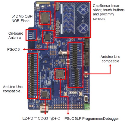

Для ознакомления с возможностями новых приборов компания планирует выпуск отладочного набора BLE Pioneer Kit (CY8CKIT-062-BLE). Кроме того, отладочный набор можно будет приобрести в комплекте с модулем дисплея на электронных чернилах CY8CKIT-028-EPD.
Отладочный набор BLE Pioneer Kit для разработки инновационных IoT устройств на PSoC 6.

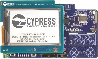

Отладочный набор BLE Pioneer Kit с установленным модулем дисплея на электронных чернилах.
