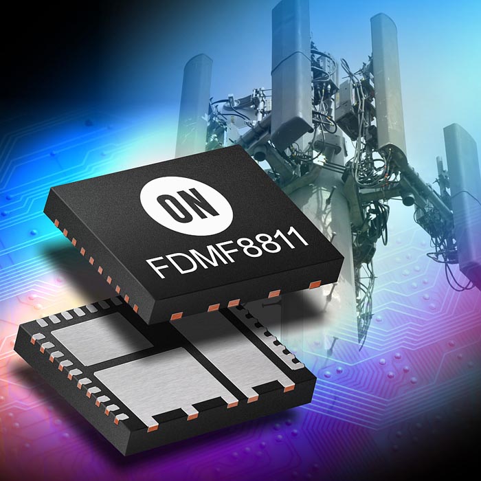

На выставке APEC 2017 компания ON Semiconductor объявила о начале производства первого в отрасли 100-вольтового силового модуля FDMF8811, предназначенного для полу- и полномостовых DC/DC преобразователей с током до 25 А. В корпус PQFN-36 интегрированы микросхема 120-вольтового драйвера, бутстрепный диод и два высокоэффективных MOSFET.
ON Semiconductor - FDMF8811
По сравнению со схемой на дискретных элементах DC/DC преобразователь на модуле FDMF8811 занимает примерно на треть меньшую площадь печатной платы, позволяя разработчикам создавать более компактные системы. Если размер не является основным приоритетом, то с помощью FDMF8811 можно увеличить мощность, получаемую с существующей доступной площади печатной платы. FDMF8811 особенно эффективен в облачных приложениях, таких как беспроводные базовые станции, в силовых модулях или иных внутриплатных изолированных DC/DC преобразователях, а также в промышленных системах, включая драйверы двигателей, вентиляторы и климатическое оборудование.
Благодаря интеграции в FDMF8811 всех важнейших компонентов, ON Semiconductor смогла оптимизировать конструкцию в части динамических характеристик драйвера и MOSFET, паразитной индуктивность системы и сопротивления открытого канала силовых транзисторов, тем самым, обеспечив максимально возможный КПД, который для полномостовых 600-ваттных приложений превышает 97%.
