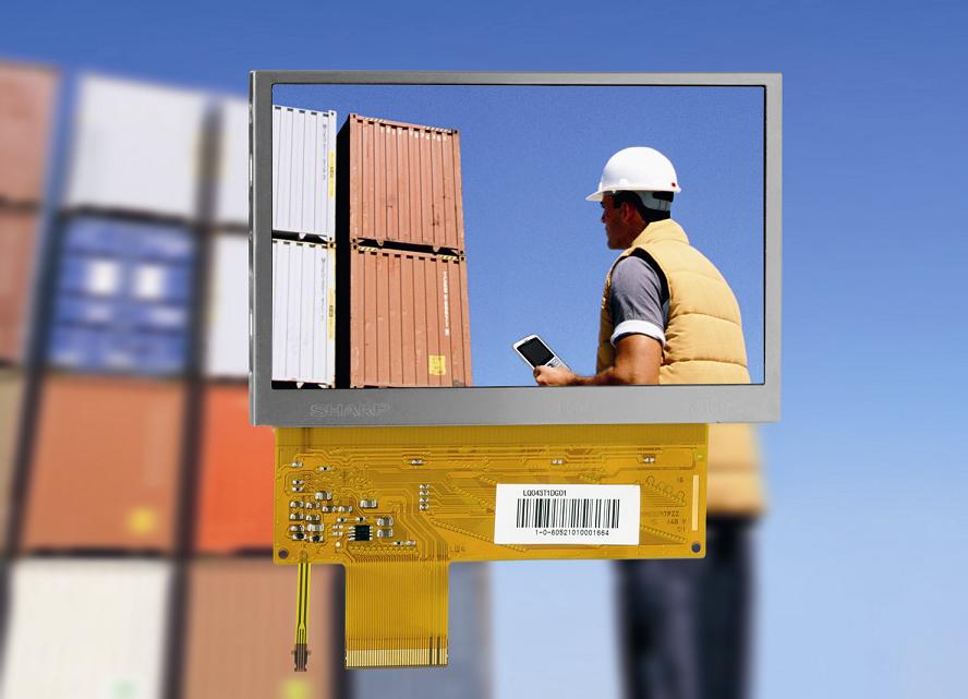

Sharp Microelectronics представляет два новых 4,3-дюймовых промышленных жидкокристаллических TFT-экрана (тип LQ043T1DG01 и LQ043T1DG02), которые предназначены специально для мобильных приложений и промышленных КПК. Высокая яркость до 600 кД/м², защитное покрытие, предохраняющее от засветки, и расширенный температурный диапазон от -10°C до +70°C обеспечивают даже в тяжелых окружающих условиях и при изменяющихся условиях освещенности отличную считываемость. Помимо этого 16 миллионов цветов и контрастность 300:1 вносят значительный вклад в обеспечение высокого качества изображения обоих новых дисплеев. LQ043T1DG01 обладает сенсорной функцией, которая упрощает проектирование интерактивных промышленных устройств. Приложениями этих двух дисплеев являются переносное медицинское оборудование, ручные считыватели штрих-кодов и радиочастотные считывающие устройства, GPS/навигация, бытовая техника, контрольно-измерительное оборудование, а также системы безопасности.
Sharp дисплей
Снижение числа компонентов за счет высокой степени интеграции и интенсивные испытания на соответствие действующим промышленным нормам обеспечивают высокую надежность и простоту монтажа ЖК-дисплеев. Таким образом Sharp оказывает своим партнерам непосредственную поддержку в сокращении сроков выхода их изделий на рынок и уменьшении расходов на разработку.
LQ043T1DG01 и LQ043T1DG02 являются новейшими представителями серии Sharp малых жидкокристаллических TFT-дисплеев для переносных промышленных приложений. Эта линейка продуктов включает в себя 15 различных дисплеев, соответствующих требованиям директив RoHS, с экранами от 2,2 до 4,3 дюймов. Модели располагают самыми различными технологиями, например светопроницаемостью, так что Sharp способен предлагать необходимые решения дисплеев почти для всех промышленных КПК.
