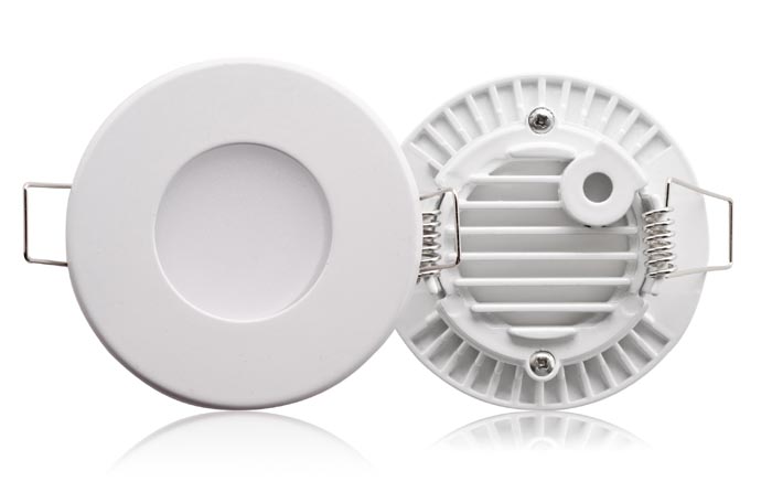

FZLED logoFZLED, ведущий производитель светодиодной осветительной продукции, рад сообщить о семействе ультратонких, долговечных и простых в установке 3-дюймовых светодиодных потолочных светильников (даунлайтов) на 4.5 ватт серии FZL-DL02-00. Даунлайты предназначены для энергосберегающей замены 3-дюймовых галогенных встроенных ламп, используемых в жилых, коммерческих пространствах, галереях, музеях, выставочных залах и многих других местах.
FZL-DL02-00 поставляется с усовершенствованной технологией регулировки и маломощными светодиодами, что обеспечивает мягкий свет и экономическую эффективность. Светильники этой серии обеспечивают максимальный срок службы до 35,000 часов при низкой стоимости обслуживания, высокой светоотдаче и нулевом загрязнении. Лампы выходят на рынок с широкой возможностью применения, включая внутреннее, архитектурное, биологическое, прожекторное освещение и декоративную подсветку.
FZLED - FZL-DL02-00
FZL-DL02-00 представляет собой серию даунлайтов широкого назначения и выпускается в трех вариантах свечения – теплый белый, естественный белый и холодный белый. Теплый белый под кодовым именем FZL-DL02-00-WW-05 обеспечивает 210 лм в цветовой температуре 3000K с индексом цветопередачи выше 80, в то время как холодный белый FLZ-DL02-00-CW-05 достигает 300 лм в 6000K цветовой температуре.
Серия предлагает варианты с регулируемыми и нерегулируемыми параметрами. Его угол свечения составляет 120 градусов и он может быть подключен к электрическим розеткам в диапазоне от 100 до 240 вольт. Диапазон рабочей температуры варьирует от –20 °С до +40 °С. Это обеспечивает электрический КПД более 85%.
Даунлайты придутся по вкусу пользователям из-за высокого качества освещения, сбережения энергии и своей экологичности. Не выделяя ни тепла, ни ультрафиолетовых или инфракрасных лучей, светильники FZLED обеспечивают исключительно антибликовый, мягкий свет и экономят пользователям более 50% электроэнергии по сравнению с традиционными встроенными светильниками.
Стильная серия выполнена из комбинированных материалов, включая сталь, алюминий и пластик ПММА, что делает светильник долговечным. Будучи в наличии в настоящее время в Тайване, Сингапуре и Таиланде, серия светильников FZL-DL02-00 на 5 ватт нацелена на расширение мирового рынка.
