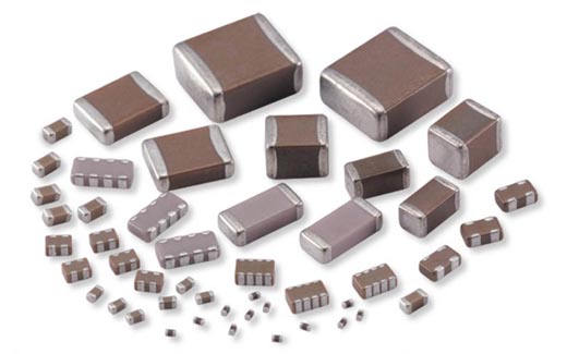

Холдинг "Росэлектроника" Госкорпорации Ростех разработал и освоил выпуск керамических конденсаторов, способных заместить до 40% аналогичных импортных изделий, использующихся в российской радиоэлектронной аппаратуре.
Гириконд - К10-83
Специалисты АО «НИИ «Гириконд» (Санкт-Петербург, входит в холдинг «Росэлектроника») разработали конденсаторы К10-83, значительно превосходящие по своим параметрам изделия американских компаний AVX, Kemet и Vishay в категории качества MIL (для военного применения), которые наиболее часто используются в российской технике.
В частности, изделия «Гириконда» предназначены для работы в диапазоне напряжений 16-500 В, тогда как импортные аналоги – 50-100 В, и выпускаются в диапазоне, расширенном в сторону больших номинальных емкостей - 0.0056-4.7 мкФ, против величин показателя от 0.00012 до 0.47 мкФ у распространенных американских конденсаторов. Российские конденсаторы в габарите 4.5×3.2 мм обладают большим удельным зарядом - 1190 мкКл/см3 против величин показателя от 220 до 690 мкКл/см3 у импортных аналогов.
При этом серия конденсаторов К10-83 включает в себя более миниатюрные изделия, - типоразмера «0603» по международной классификации (1.6×0.8×0.9 мм), тогда как американские производители предлагают минимальный типоразмер «0805» (2×1.25×1.3 мм). Максимальный типоразмер конденсаторов «Гириконда» - «2220» (5.6×5.0×1.8 мм), у американских компаний – «2225» (5.6×6.3×2 мм).
