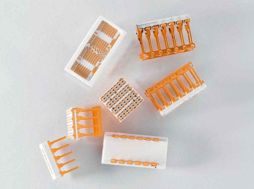

Сотрудники лаборатории нанотехнологий металлургии ТГУ совместно с сотрудниками научно-исследовательской лаборатории «Тугоплавкие неметаллические и силикатные материалы» ТПУ модифицируют керамические составы для производства корпусов интегральных микросхем. Научные исследования проводятся в рамках сотрудничества с АО «ЗПП», который разрабатывает и производит более 1,000 видов металлокерамических корпусов повышенной функциональной сложности. В своем производстве АО «ЗПП» стремится к полной локализации отечественных материалов. Активное участие томских специалистов в этой работе является залогом выполнения поставленных задач.
«Год назад завод предложил нашей лаборатории провести ряд совместных исследовательских работ в области технологии изготовления керамических материалов, которые активно применяются для изготовления корпусов интегральных микросхем, – говорит заведующий лабораторией нанотехнологий металлургии ТГУ Илья Жуков. – В течение года мы проводили исследование составов керамических материалов как зарубежного, так и российского производства, пробовали разные комбинации и процентные соотношения элементов. Затем сделали их корректировку, подтвердив работоспособность гипотез. Сейчас мы проверяем экспериментальные образцы предложенных составов керамических масс на основе оксида алюминия Al2О3 в промышленных условиях, чтобы выбрать наиболее подходящие для серийного производства. На сегодняшний день мы предложили два состава керамических масс – белого и темного цветов, это полные аналоги зарубежных составов».
