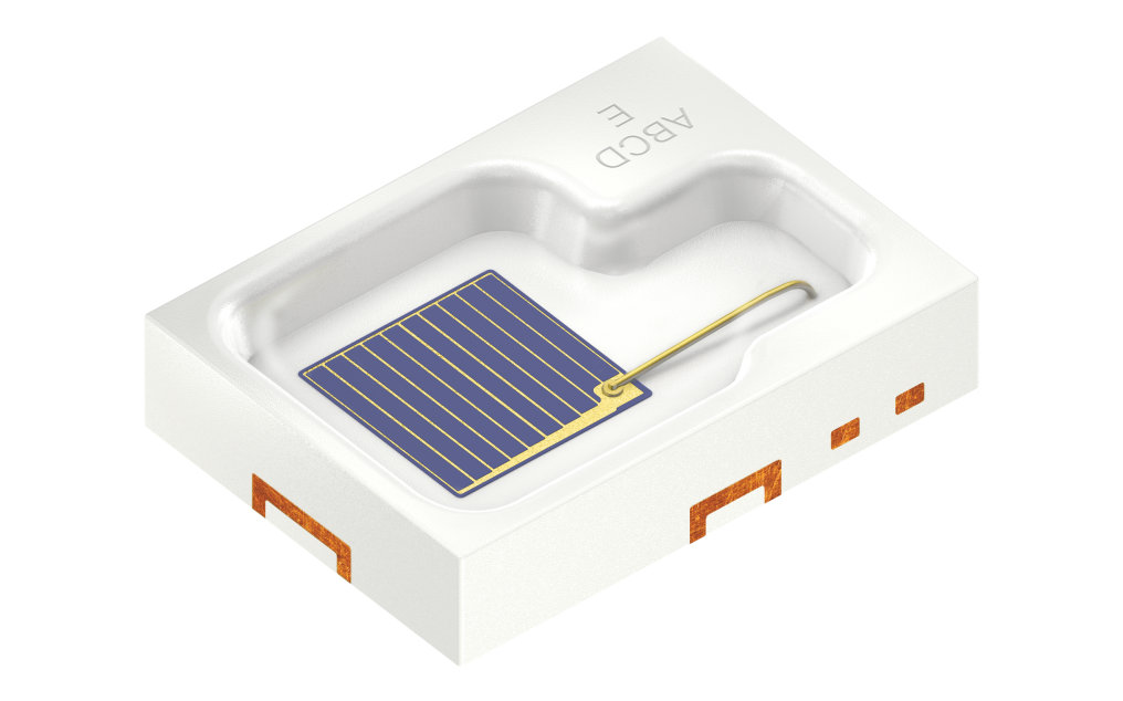

Новый инфракрасный светодиод компании Osram Opto Semiconductors позволит уменьшить размеры устройств подсветки в системах помощи водителю, основанных на видеокамерах. По сравнению с использовавшимся до настоящего времени светодиодом Platinum Dragon, новый прибор Synios SFH 4770S A01 имеет увеличенный на 25% оптический выход и примерно в десять раз меньшую площадь корпуса.
Osram Opto Semiconductors - SFH 4770S A01
Cвой первый инфракрасный (ИК) светодиод SFH 4770S семейства Synios, предназначенный для потребительского рынка, Osram представила лишь в конце 2015 года. Теперь этот прибор может также использоваться в системах автоэлектроники. Основными областями применения этих ИК светодиодов с длиной волны излучения 850 нм станут устройства ИК подсветки автомобильных видеокамер контроля окружающей обстановки. Такая подсветка используется в системах ночного вождения и защиты пешеходов, работающих с изображениями, выдаваемыми камерой. Инфракрасное освещение пространства перед автомобилем позволяет транспортному средству надежно идентифицировать объекты даже в темноте или в плохих погодных условиях. В отличие от систем помощи, основанных на лазерах и излучающих пульсирующий свет, упомянутые выше системы, как правило, используют источники постоянного света.
Высокая эффективность
Теперь в этих приложениях SFH 4770S A01 заменит хорошо зарекомендовавшие себя приборы семейства Dragon. В списке основных требований к светодиодам такого назначения на первом месте находится высокий оптический выход в режиме непрерывного излучения. Оптический выход нового ИК светодиода достигает почти 1200 мВт при токе 1 А, что почти на четверть ярче, чем, например, у светодиода предыдущего поколения Platinum Dragon SFH 4235. «На сегодня SFH 4770S A01 имеет наивысшую эффективность и лучшее соотношение цены и оптического выхода на рынке устройств автомобильной электроники», – сказал д-р Вальтер Ротмунд (Walter Rothmund), начальник отдела маркетинга инфракрасной автоэлектроники компании Osram Opto Semiconductors. Как и его предшественник, SFH 4770S A01 содержит высокоэффективный кристалл с двумя светоизлучающими p-n переходами, изготовленный по технологии наностека. Типовое прямое напряжение прибора составляет 3.2 В.
Меньшая стоимость системы
Так же, как и светодиод Dragon SFH 4235, Synios представляет собой излучатель Ламберта, идеально подходящий для систем с отражателями. Однако корпус Synios имеет размеры 2.75 × 2.0 × 0.6 мм, то есть, существенно меньшие; он занимает примерно одну десятую площади светодиода Dragon. При этом теплопроводность корпуса не изменилась и типовое значение его теплового сопротивления по-прежнему равно 6 (K/Вт). Соответственно, это позволит разработчикам с той же системой отвода тепла создавать устройства меньшего размера. Благодаря более высокому оптическому выходу для получения того же уровня яркости потребуется меньшее число компонентов, что, в свою очередь, еще больше снизит стоимость системы.
