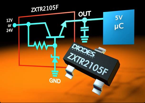

Diodes Incorporated выпустила новый прибор ZXTR2105F. Этот регулятор, на кристалле которого интегрированы транзистор, стабилитрон и резистор, может поставлять в нагрузку ток до 15 мА при напряжении 5 В, выдерживая входное напряжение до 60 В. Выпускаемый в небольшом корпусе SOT-23 транзистор ZXTR2105F позволит сократить число компонентов в таких микроконтроллерных приложениях, как вентиляторы охлаждения ПК и серверов, а также в драйверах двигателей и датчиках в промышленном и автомобильном сегментах рынка.
Diodes - ZXTR2105F
ZXTR2105F разработан для замены трех дискретных компонентов и при использовании в типовой схеме с входным напряжением 12 В или 24 В может не только обеспечивать систему стабильным напряжением между 4.7 В и 5.3 В, но и сберечь место на печатной плате, а также повысить плотность мощности и надежность системы. При максимально допустимом входном напряжении 60 В устройство имеет достаточный запас прочности, позволяющий ему противостоять выбросам напряжения при переходных процессах, в то время как отличные регулировочные характеристики гарантируют, что кратковременные провалы напряжения не смогут стать причиной защелкивания и не нарушат непрерывную работу схемы.
