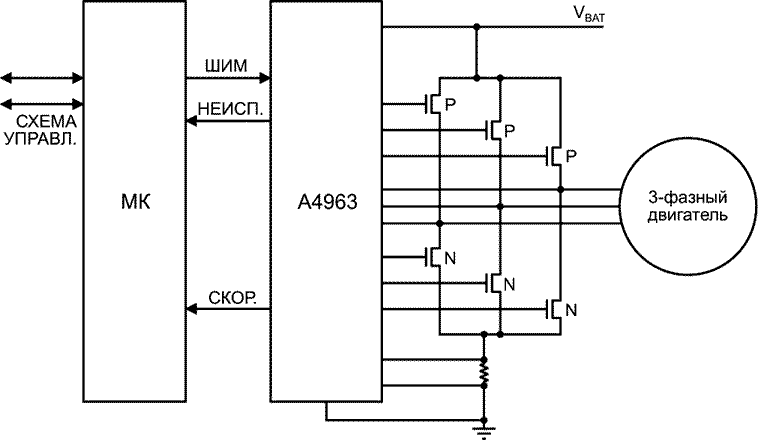

Пример схемы включения A4963
Пример схемы включения A4963.
Управление двигателем осуществляется по единственной линии сигналом низкочастотной ШИМ. На отдельный выход с открытым стоком, в зависимости от настроек контроллера, выводится частота коммутации обмоток или электрическая частота. Пусковой и пиковый токи двигателя ограничиваются встроенной схемой фиксации параметров сигнала ШИМ. Интегрированные средства диагностики, позволяющие обнаруживать понижение напряжения питания, перегрев кристалла, потерю синхронизации и неисправности внешнего моста, могут защитить силовые ключи от большинства вариантов короткого замыкания. Для индикации неисправностей предусмотрен специальный выход с открытым стоком.
