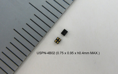

Выпускаемые в сверхминиатюрном корпусе USPN-4B02 с размерами 0.75 × 0.95 × 0.4 мм, стабилизаторы напряжения серии XC6504 потребляют ничтожный ток 0.6 мкА. Приборы рассчитаны на подключение стандартного выходного конденсатора с малым ESR, но благодаря внутренней схеме компенсации фазы устойчиво работают вовсе без конденсатора, позволяя сэкономить место на печатной плате.

  • Миниатюрный корпус USPN-4B02 (0.75 × 0.95 × 0.4 мм).
