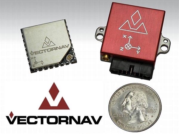

VectorNav создала первую в мире основанную на GPS инерциальную навигационную систему размером с почтовую марку
VectorNav VN-200

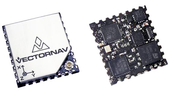

Компания VectorNav Technologies анонсировала выпуск основанной на GPS высокоточной инерциальной навигационной системы (GPS/INS) VN-200, собранной методом поверхностного монтажа на подложке размером с почтовую марку. Объединив в себе высокочувствительный модуль GPS и самые современные МЭМС датчики ускорения, давления, магнитного поля и давления, VN-200 обеспечивает одновременное и надежное определение местоположения, скорости и высоты в разнообразных статических и динамических режимах работы. Встроенный микропроцессор реализует уникальный, используемый в аэрокосмической индустрии алгоритм фильтра Калмана с частотой обновления до 200 Гц, обеспечивающий точность 0.25° по углам крена и тангажа, и 0.75° по углу рысканья.
VectorNav - VN-200
VN-200 GPS/INS – значительный шаг в развитии инерциальной навигации. На протяжении последних десятилетий размеры, вес, потребляемая мощность и цена типичной системы существенно ограничивали сферу конечных приложений, использующих GPS/INS. Лишь с развитием МЭМС технологии стала реальной возможность создания малогабаритных, компактных инерциальных навигационных систем. Разработка VN-200 означает, что на рынке впервые появилась полностью встраиваемая, высокоточная система, способная по любым характеристикам конкурировать с традиционными устройствами, долгое время определявшими стандарты инерциальной навигации. При самых низких на сегодняшнем рынке размерах, весе и потребляемой мощности, VN-200 стоимостью $900 (при заказе крупных партий) станет основой создания нового поколения датчиков для аэрокосмических, автомобильных, корабельных, военных и развлекательных приложений. VN-200 GPS/INS прекрасно подойдет для систем управления беспилотными летающими аппаратами, для стабилизирующих платформ фото- и видеокамер, найдет применение в робототехнике, в устройствах наведения и целеуказания, а также в приложениях дополненной реальности.
VectorNav - VN-200
