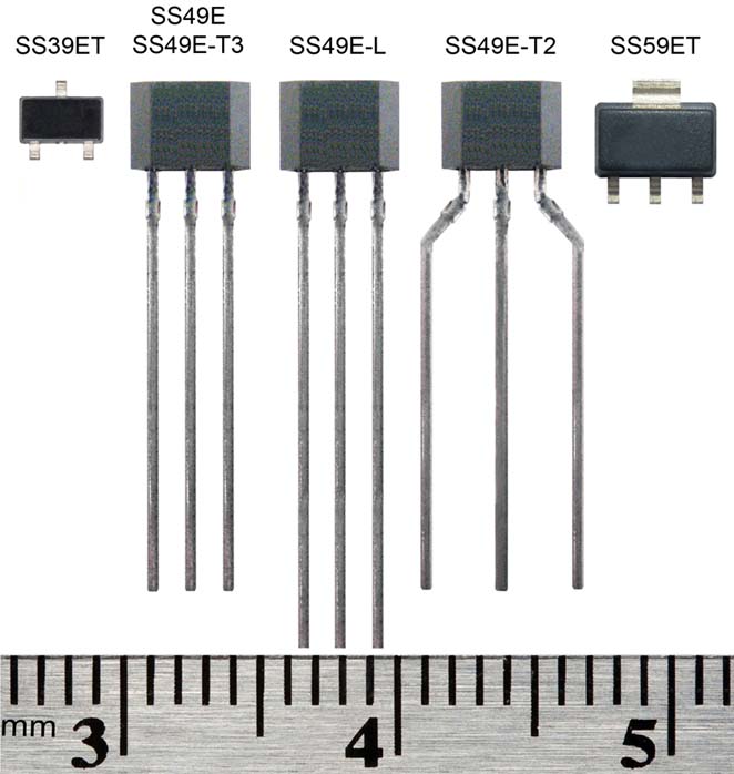

Honeywell расширяет семейство микросхем линейных датчиков Холла, добавив новую серию SS39ET к уже выпускающимся сериям датчиков SS49E и SS59ET.
С началом производства SS39ET семейство линейных датчиков Холла фирмы Honeywell включает приборы в трех типах корпусов:
  • SS39ET: субминиатюрный корпус SOT-23 для поверхностного монтажа
  • SS49E: плоский корпус TO-92 с выводами для монтажа в отверстия
  • SS59ET: миниатюрный корпус SOT-89 для поверхностного монтажа
Honeywell - SS39ET, SS49E, SS59ET
Датчики серии SS39ET предназначены для контроля магнитного поля электро- или постоянных магнитов. В любом типе корпуса датчики могут поставляться в ленте для автоматического монтажа. Устройства чувствительны к обоим полюсам магнита.
Схема термокомпенсации гарантирует работу датчиков в диапазоне температур от –40 до 100 °C. Тонкопленочные резисторы повышают точность и обеспечивают стабильность выходного сигнала. Приборы потребляют ток не более 6 мА и могут работать в широком диапазоне питающих напряжений от 2.7 до 6.5 В.
