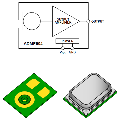

Компания Analog Devices анонсировала новый миниатюрный микрофон, изготавливающийся по MEMS технологии – ADMP504.
Микрофон выгодно отличается от конкурентов ультранизким уровнем шума, малой потребляемой мощностью, плоской АЧХ в широкой полосе частот, а также микроминиатюрными размерами.
Выход у микрофона ADMP504 аналоговый, что позволяет подключать его непосредственно к входным каскадам усилителей и конверторов. Другая отличительная особенность микрофонов, изготавливающихся по MEMS технологии – высокая надежность в широком диапазоне рабочих температур и механических воздействиях.
Analog Devices – ADMP504
Основные характеристики ADMP504:
  • Напряжение питания: 1.6…3.3 В
  • Номинальный ток потребления: 200 мкА;
  • Диапазон рабочих частот: 100…20000 Гц;
  • Отношение сигнал/шум (средневзвешенное значение): 65 дБ;
  • Динамический диапазон: 91 дБ;
  • Выходное сопротивление: 200 Ом;
  • Габаритные размеры: 3.35 × 2.50 × 0.88 мм
