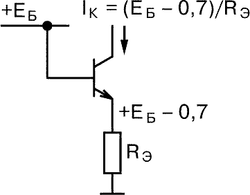

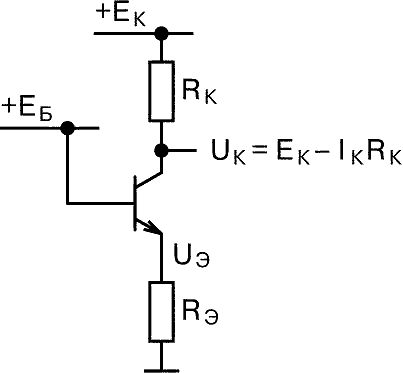

При включении согласно рис. 1.7 фиксирован потенциал базы. А нужный ток обеспечивают резистором RЭ в цепи эмиттера.
Если в практической схеме рис. 1.8 замерить потенциал эмиттера (напряжение на эмиттере относительно «земли») UЭ, то он окажется примерно на 0.7 В ниже потенциала базы EБ. Нетрудно тогда рассчитать эмиттерный ток транзистора:
  IЭ = UЭ / RЭ = ( EБ  0.7 В ) / RЭ (1.4)
Практически такую же величину имеет и коллекторный ток. Отсюда легко определяют потенциал коллектора:
  UК = EК  IКRК (1.5)
Измерением вы сможете убедиться, что наш расчет верен, хотя и основан на предельно упрощенной модели транзистора:
  S = ∞, UБЭ = 0.7 В = const, IЭ IК
Не исключено, однако, что формула (1.5) даст величину потенциала коллектора меньшую, чем потенциал базы. Это говорит о неправильном выборе параметров схемных элементов: транзистор будет находиться в режиме насыщения, на крутом участке коллекторной вольтамперной характеристики. Напряжение на коллекторе транзистора реально окажется практически равным напряжению на эмиттере, т.е. UКЭ ≈ 0. Следует уменьшить величину RК или увеличить RЭ!

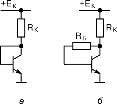

В схеме на рис. 1.9,а связью базы с коллектором достигается стабилизация коллекторного потенциала (он равен потенциалу базы). Этим и определяется величина тока коллектора:
  IК = ( EК  UК ) / RК (1.6)
где UК = UБ составляет примерно 0.7 В.
Рис. 1.9. Потенциал базы и коллектора равен 0,7 В (а); базовый резистор ухудшает стабильность режима (б)
  Радиолюбитель: Не представляю себе реальную схему, где можно было бы соединить базу с коллектором!
Можно: через резистор (рис. 1.9, б). Это увеличивает потенциал коллектора (он возрастает на величину IБRБ ), что хорошо. Но снижает его стабильность, что плохо.

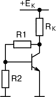

Коллекторного напряжения, равного UК = 0.7 В, может быть недостаточно. Добиться увеличения поможет схема с базовым делителем (рис. 1.10). Если ток через делитель существенно больше тока базы, так что последним можно пренебречь, то, очевидно:
  UБЭ = UК( R2 / ( R1 + R2 )), откуда UК = 0.7 В( ( R1 + R2 ) / R2 )
Рис. 1.10. Потенциал коллектора увеличен при помощи делителя напряжения
Снова отметим, что схемы коллекторной стабилизации задают всегда потенциал коллектора! Для получения IК следует теперь вычесть ток делителя:
  IК = ( EК  UК ) / RК UК / ( R1 + R2 ) (1.7)

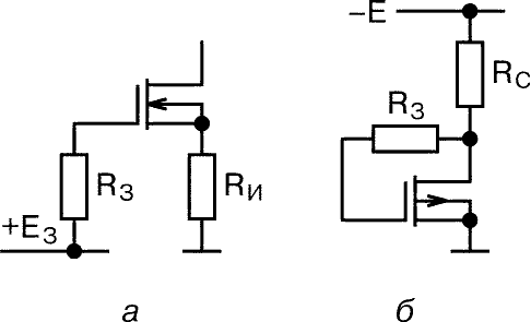

Аналог эмиттерной стабилизации существует и для полевого транзистора (рис. 1.12, а, где UИ = ЕЗ – UЗИ). Трудность в том, что напряжение затвор-исток при данном токе – величина весьма неопределенная и малостабильная.
Рис. 1.12. Схемы «истоковой» (а) и «стоковой» (б) стабилизации требуют повышенных напряжений
К примеру, разброс UЗИ среди экземпляров прибора 2П305А при IC = 5 мА может составлять единицы вольт. Поэтому гарантировать с приемлемой точностью заданную величину тока в собранной схеме мы могли бы, пожалуй, при напряжении ЕЗ, составляющем десятки вольт! Маловероятно, что это кого-то устроит.
Для приборов с индуцированным каналом возможен также аналог коллекторной стабилизации (рис. 1.12, б). Можно проверить, что при ненулевом пороговом напряжении транзистор здесь обязательно окажется на пологом участке выходных характеристик, что и требуется.
Для тока стока, очевидно, справедливо:
  IС = ( E  UС ) / RС
а так как UC = UЗИ может быть оценено при данном токе, как мы знаем, лишь очень грубо, то сравнительно достоверные результаты расчета и здесь достижимы только при высоком напряжении питания.

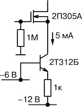

К примеру, для полевых транзисторов разумным способом разрешения трудностей оказывается задание тока стока вспомогательным стабилизированным биполярным транзистором (генератором тока), обеспечивающим требуемый ток в исток полевого прибора. Надо лишь не допустить ошибки, влекущей насыщение вспомогательного транзистора.
  Радиолюбитель: Лучше бы рассмотреть на каком-нибудь примере.
Рис. 1.13. Фиксированный ток истока задают вспомогательным транзистором
Давайте – на примере рис. 1.13. Напряжение затвор-исток для 2П305А при IC = 5 мА нормировано пределами 0.2–1.5 В, затвор «привязан» к нулю, значит, на истоке имеем этот же диапазон напряжений со знаком минус. Какой отсюда вывод?
  Радиолюбитель: Исток – он же и коллектор 2Т312Б... Выше этого уровня потенциал базы ЕБ быть не должен?
Точно. Проверьте, между прочим, что для приборов типа 2П305Г базу вспомогательного транзистора можно просто «заземлить».

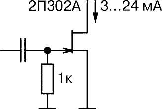

Завод-изготовитель нередко проводит контроль параметров транзисторов с управляющим переходом не при фиксированном токе стока, а при фиксированном напряжении на затворе (точнее, при ). Это дает повод разработчику вовсе не вводить элементов стабилизации тока стока (рис. 1.14), и даже обязывает к этому. Ознакомьтесь, к примеру, с данными на прибор типа 2П302А: значение крутизны S ≥ 5 мА/В гарантируется при нулевом напряжении затвор-исток, хотя величина тока в этом режиме, согласно техническим условиям, может колебаться в диапазоне от 3 до 24 мА!
Рис. 1.14. При UЗИ = 0 устанавливается паспортный режим
Любопытно, что если здесь все же возникнет надобность в стабилизации, вы не вправе устанавливать его для транзисторов этого типа более 3 мА.
