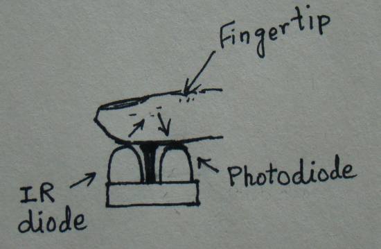

Для измерения пульса используется датчик, который состоит из инфракрасного светодиода, который передает ИК сигнал на палец человека, и фотодиода, который принимает отраженный от клеток крови сигнал. Светодиод и фотодиод должны быть расположены близко друг к другу, как показано на рисунке ниже.
ИК сенсор для измерителя пульса на микроконтроллере
Надписи на рисунке
IR diode ИК светодиод
Fingertip Кончик пальца
Photodiode Фотодиод
Интенсивность отраженного сигнала зависит от объема крови в кончике пальца. Следовательно, с каждым ударом сердца немного изменяется интенсивность отраженного ИК сигнала, которая фиксируется фотодиодом.

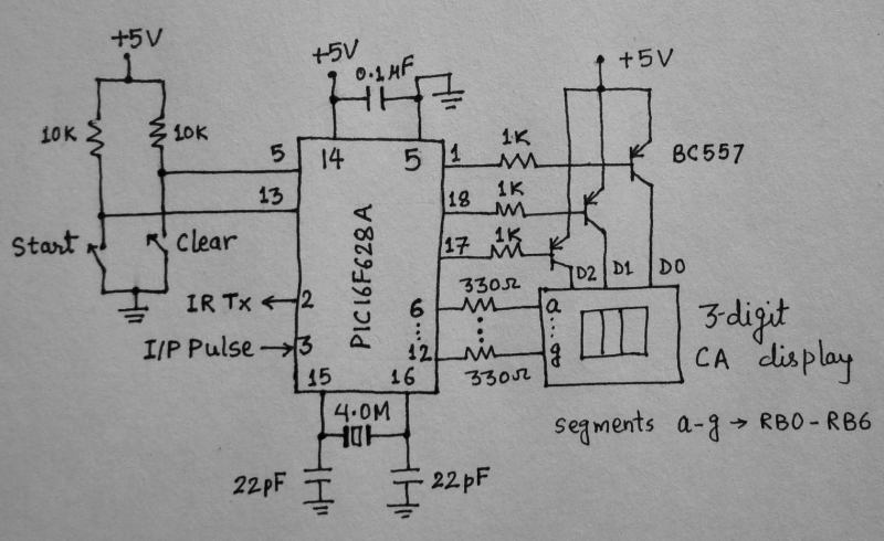

Управление, подсчет импульсов и вычисления, вывод измеренного значения на индикатор выполняет микроконтроллер. Примененный индикатор – 3-хразрядный семисегментный, с общим анодом. Выводы сегментов a-g индикатора подключены к порту B микроконтроллера (RB0 – RB6, соответственно). Управление разрядами осуществляется посредством транзисторов BC557, подключенных к линиям ввода/вывода RA0-RA2 (сотни, десятки, единицы).

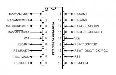

Микроконтроллер работает на тактовой частоте 4 МГц, в качестве источника тактовой частоты применен кварцевый резонатор. Кнопка «Start» подключена к порту RB7 (вывод 13 микроконтроллера).
Расположение и назначение выводов микроконтроллера PIC16F628A
По нажатию этой кнопки начинается измерение пульса, микроконтроллер активизирует передачу ИК импульсов на время 15 секунд. ИК светодиод, через управляющий транзистор BC547, подключен к порту RA3 (вывод 2 микроконтроллера). В течении этого времени осуществляется подсчет импульсов приходящих на вход TOCK1 таймера, встроенного в микроконтроллер (Timer0). Полученное количество импульсов умножается на 4, чтобы получить количество ударов сердца в минуту.
Измеритель пульса на PIC16F628A: микроконтроллер и управление
Кликните для увеличения
Величина пульса по окончанию измерения отображается на индикаторе. Для сброса результатов необходимо нажать на кнопку «Clear».
