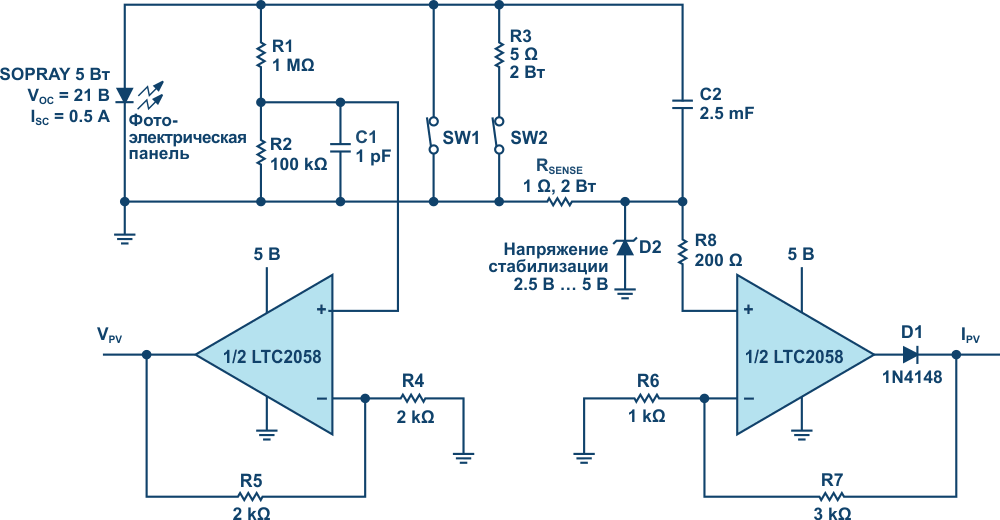

На Рисунке 1 показана реализация емкостной развертки для снятия вольтамперной характеристики фотоэлектрического модуля. Конденсатор C2 – это основная емкостная нагрузка, величина которой является компромиссом между скоростью измерения и точностью: при меньшей емкости C2 развертка происходит быстрее, снижая риск ошибки; при большей – медленнее, что позволяет получить более точную выборку измерений.
Схема развертки для измерения характеристик фотоэлектрического модуля.
Рисунок 1. Схема развертки для измерения характеристик фотоэлектрического модуля.
В исходном состоянии оба переключателя SW1 и SW2 замкнуты, поэтому напряжение на конденсаторе C2 отсутствует. Чтобы запустить развертку измерений, которая длится 150 мс и заканчивается зарядкой C2 до полного напряжения модуля, необходимо разомкнуть оба переключателя – сначала SW2, а затем SW1. Разрядка C2 после окончания измерения для подготовки к следующему циклу включает в себя сначала замыкание SW2, где включенный последовательно 2-ваттный резистор R3 снижает риск искрения, а затем замыкание SW1 для обеспечения истинного закорачивания (сопротивлением 0.3 Ом) конденсатора C2 и снижения напряжения на C2 до нуля. Для реализации полноценной системы в качестве этих переключателей могут быть использованы мощные MOSFET, управляемые цифровыми сигналами, которые контролируют время и последовательность переключений.
Гарантированное для микросхемы LTC2058 значение произведения усиления на полосу пропускания, равное 2.5 МГц, очень важно для точного отслеживания скорости развертки тока фотоэлектрического модуля на измерительном резисторе RSENSE. Наибольшая ошибка измерения тока возникает в середине цикла развертки во время самого быстрого изменения тока. Хотя входное напряжение на резисторе RSENSE имеет относительно низкую скорость изменения 3.6 В/с (см. Рисунок 2), групповая задержка операционного усилителя приводит к ошибке в реальном времени на выходе измерителя тока. Кроме того, поскольку сопротивление токоизмерительного резистора RSENSE довольно велико, для того, чтобы при максимальном токе короткого замыкания (ISC), равном 0.5 А, обеспечить выходной сигнал 2 В, достаточно коэффициента усиления замкнутого контура схемы измерения тока всего 4 В/В. Такой небольшой коэффициент усиления не является проблемой благодаря устойчивости LTC2058 при единичном коэффициенте усиления. Таким образом, большое произведение усиления на полосу пропускания микросхемы LTC2058 и низкое требование к коэффициенту усиления замкнутого контура обеспечивают быстрый отклик, минимизируя ошибку из-за групповой задержки.
Напряжение на токоизмерительном резисторе изменяется со скоростью порядка 3.6 В/с.
Рисунок 2. Напряжение на токоизмерительном резисторе изменяется
Конденсатор большой емкости C2 в сочетании с большим сопротивлением токоизмерительного резистора RSENSE определяют скорость изменения измеряемого параметра и, следовательно, ошибку из-за фиксированной задержки.
Компромисс, связанный с выбором C2, заключается в том, что при большей емкости измерение вольтамперной характеристики занимает больше времени.
Диод D1 позволяет выходному сигналу канала измерения тока достигать 0 В, чтобы точно измерять ток в условиях обрыва нагрузки в самом конце цикла развертки. Стабилитрон D2 и резистор R8 сопротивлением 200 Ом помогают защитить неинвертирующий вход усилителя измерителя тока от электрических перегрузок.
В канале измерения напряжения резисторы R1 и R2 делят полное напряжение модуля таким образом, чтобы напряжение на выходе VPV после усиления каскада 5 В/В находилось в пределах напряжения шины питания 5 В. Сопротивления резисторов R1 и R2 можно подобрать для снижения любого напряжения холостого хода модуля (VOC), при условии, что потребляемый делителем ток незначителен по сравнению с током ISC модуля. В этой конструкции ток через резисторы R1 и R2 вносит погрешность 19 мкА или 0.0038% от ISC.

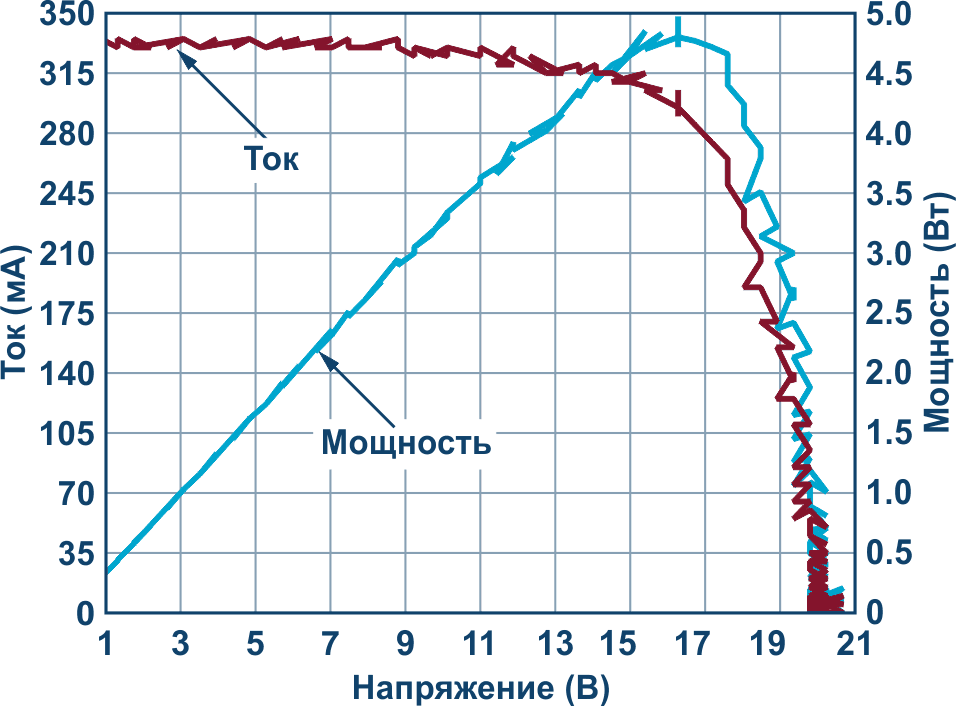

Зависимости тока и мощности фотоэлектрического модуля от выходного напряжения модуля, полученные с помощью схемы развертки измерения на основе усилителя LTC2058.
Рисунок 3. Зависимости тока и мощности фотоэлектрического модуля
Зависимости тока и мощности фотоэлектрического модуля от выходного напряжения приведены на Рисунке 3. Подключение схемы емкостной развертки показано на Рисунке 4.

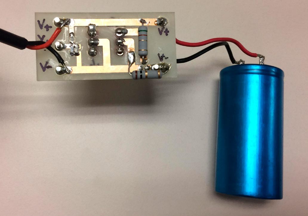

Схема емкостной развертки для снятия характеристик фотоэлектрического модуля; подключение модуля слева, конденсатор C2 справа.
Рисунок 4. Схема емкостной развертки для снятия характеристик
