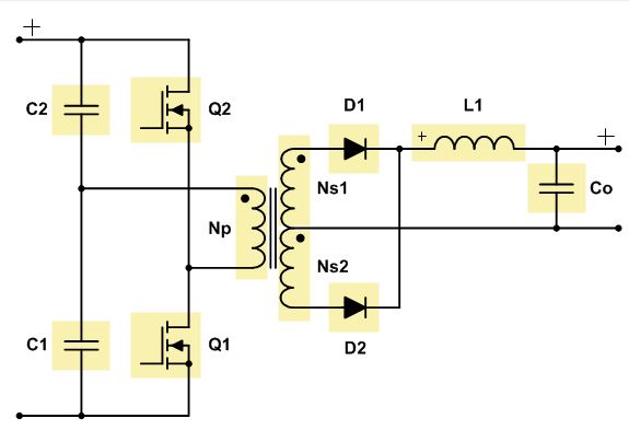

По многим причинам выбор пал на полумостовую топологию преобразователя.
Полумост – это двухтактный преобразователь, топология которого передаёт энергию в нагрузку при каждом полупериоде. Эту топологию чаще всего используют для преобразователей мощностью до 500 Вт, как раз то, что мне нужно. Эта топология позволяет до 500 Вт собрать достаточно простой и с хорошим соотношением цена – КПД источник питания.
Полумостовая топология позволяет малыми усилиями добиться малых пульсаций на выходе из-за постоянной подачи энергии (в каждом такте) в нагрузку. А ещё, как приятный бонус – относительно не высоковольтные транзисторы можно применять в данной топологии (в отличии от обратноходов, прямоходов).

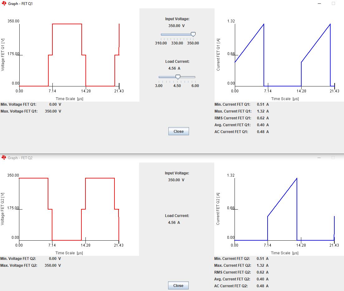

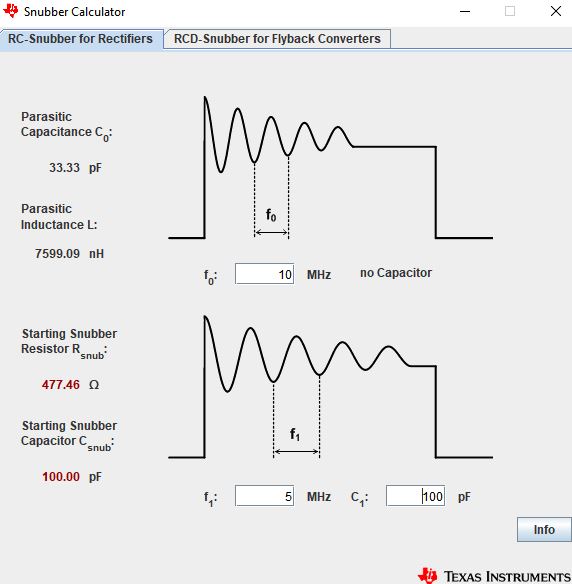

Я использую бесплатную программу от TI для проверки концептов разработки источников питания: «Power Stage Designer Tool 4.0». Тут достаточно просто и удобно можно посмотреть на критические параметры работы схемы. А в данном случае она нам поможет разобраться, какие напряжения и токи будут в нашей схеме.
Вот так выглядит общая схема данной топологии:
Разработка универсального сетевого стабилизированного источника питания

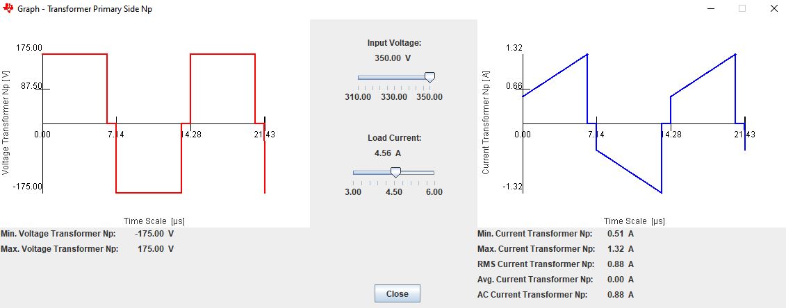

А вот такие формы напряжения и тока будут в первичной обмотке трансформатора:
Тут отчётливо видно, как работает поочерёдное включение транзисторов. К первичной обмотке поочерёдно подключается половина напряжения питания. То есть, то от верхнего конденсатора, то от нижнего.
А вот тут можно увидеть, какие напряжения и токи при этом будут приложены к транзисторам:
Кстати, программа достаточно верно показывает как очерёдность включения транзисторов, так и паузу между включениями.

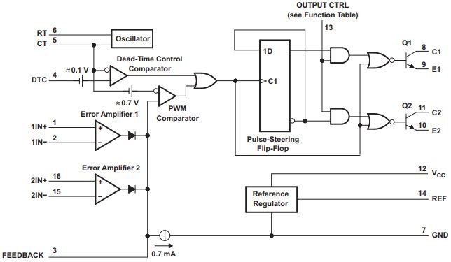

Блок схема выглядит так:
Можно быстро пробежаться по блокам и понять, что для чего.
  1. Есть встроенный источник опорного напряжения. От него питаются внутренние цепи, и есть вывод наружу. Это очень удобно, к нему можно подключать различные делители задания порогов для усилителей ошибки и задания мёртвого времени. Имеет защиту от КЗ, выдаёт напряжение 5 В с точностью 5% и током до 10 мА.

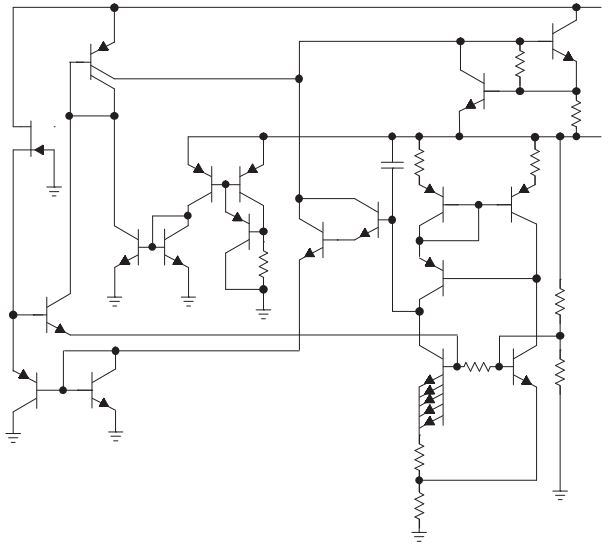

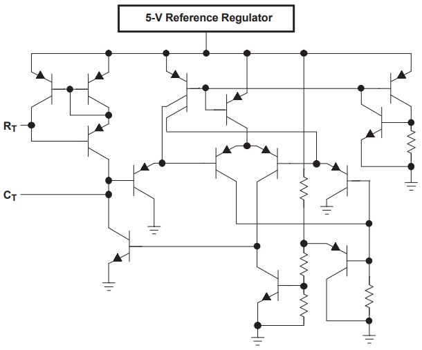

Вот из чего он состоит, если рассмотреть более детально:
Как видно, есть схема для термостабильности на принципе термокомпенсации, присутствует буфер на выходе.

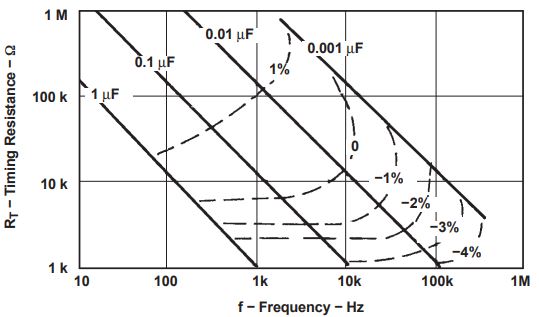

  1. Далее генератор, частота работы которого задаётся двумя внешними компонентами: резистором и конденсатором. Генератор выдает положительный пилообразный сигнал на компараторы времени простоя и ШИМ для сравнения с различными управляющими сигналами.
Частоты могут быть выбраны в диапазоне от 1 до 300 кГц, при этом номиналы элементов должны лежать в пределах от 1 кОм до 500 кОм и от 470 пФ до 10 мкФ.
Частоту можно рассчитать по формулам:
Или из графика:

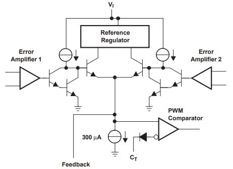

  1. В микросхеме присутствуют два усилителя ошибки, которые позволяют сделать регулировку по двум входам, не используя дополнительных внешних ОУ.
Если в двух словах описать их работу, то выглядит это примерно так: два усилителя независимо влияют на ШИМ компаратор. На ШИМ компаратор приходит напряжение, растущее конденсаторе CT до 3 В, которое сравнивается с напряжением усилителей ошибки. Чем больше напряжения придёт с усилителя ошибки, тем меньше будет длительность выходного импульса. Выходы усилителя смещены на низкий уровень с помощью приемника тока, чтобы обеспечить максимальную длительность выходного импульса, когда оба усилителя отключены. Регулировать длительность импульсов можно от 97% до 0%. Для этого напряжение с усилителей ошибки лежит в пределах от 0.5 до 3.5 В.

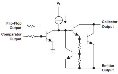

  1. Ну и про выходные цепи. Выходы сделаны так, что их можно подключать как открытый коллектор, так и как открытый эмиттер. Есть вариант их работы параллельно и вариант в push-pull режиме (выбирается пином 13).
Выходные транзисторы могут обеспечить ток до 200 мА каждый. В режиме Single-ended можно их объединить и получить 400 мА.
А ещё схема позволяет использовать их как источники тока.

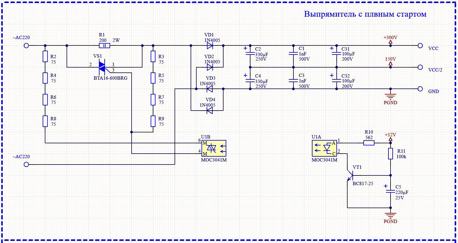

Входной выпрямитель не хотел делать на готовых диодных мостах, так как по требуемой мощности отлично подходили простые диоды. Особенно это влияло бы, когда потребовался источник с малой мощностью, а мощный диодный мост ставить жалко.
Выходной фильтр был собран из разных электролитов с объединённым футпринтом, чтобы был вариант установки «или-или». Именно эти электролиты я использую половиной моста в преобразователе. Тут стоит выбирать хорошие конденсаторы, ну или нормальные, хотя бы :).
Так как источник не очень мощный, то для системы Soft-start, а именно для шунтирования резистора, была применена схема на тиристоре. Отличие от реле очевидно, тут будет некое падение напряжения на элементе VS1. Для более мощных источников тиристор и его управление U1 рекомендую заменить на реле. В принципе схема в остальном останется такой же.
Тут видим, что включение тиристора происходит при появлении каких-то +12 В. Это пришло от источника дежурного напряжения, который описан ниже.

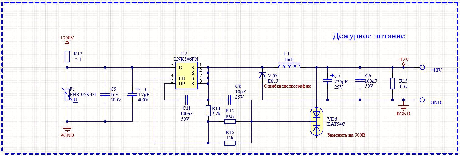

Про дежурное напряжение
Вообще говоря, можно было разработать и без него. Вариант на параметрическом стабилизаторе для питания драйвера ключей и ШИМ контроллера допустим и возможен, как и для плавного запуска. Но в данном варианте намного меньше греющихся элементов в схеме и общий КПД выше.
А ещё, в процессе разработки универсального блока, захотелось иметь некое дежурное напряжение питания. Бывают ситуации, когда очень не хватает чего-то такого в устройстве. И кейсов этих ситуаций могу привести два десятка.
Так что, не сильно удорожив конструкцию, да ещё и уменьшив количество греющихся элементов, смело добавил такую схему.
Обращаю внимание, источник дежурного напряжения не развязан от сетевого напряжения, а это значит особое внимание при работе с ним.
И начиная с этой схемы, обращаю внимание на красные заметки! Данный блок был разработан как некий универсальный для своих поделок. И переделывать плату из-за ошибки шелкографии, да и платить за повторную подготовку производства у меня желания не было. Так что все косяки просто обозначены на схеме и отражены в BOM красной заметкой. Возможно, когда-то, когда соберётся ещё несколько изменений и доработок, блок будет изменён и выйдет версия 2.0.

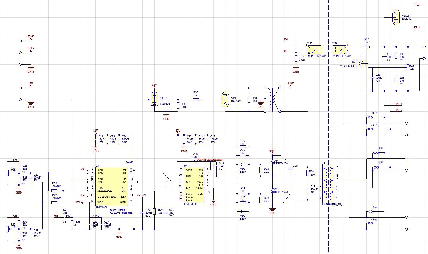

Основная схема преобразователя
Основная схема поместилась на отдельном большом листе. Она реализована на второй отдельной печатной плате. Она разделена линией, показывающей гальваническую развязку от сети. Справа – условно безопасная часть. Слева – связана с сетью.
Так как микросхему TL494 мы рассмотрели и поняли принцип работы, то тут особо нечего рассказывать. Далее она управляет драйвером силовых транзисторов полумостовой схемы U4. Но пару нюансов расскажу.
Есть несколько вариантов работы с TL494:
  1. Можно управлять непосредственно заполнением выходных импульсов по средствам пина DTC;
  2. Можно с помощью усилителя ошибки включать и выключать управление ключами;
  3. Можно с помощью усилителей ошибки регулировать скважность.

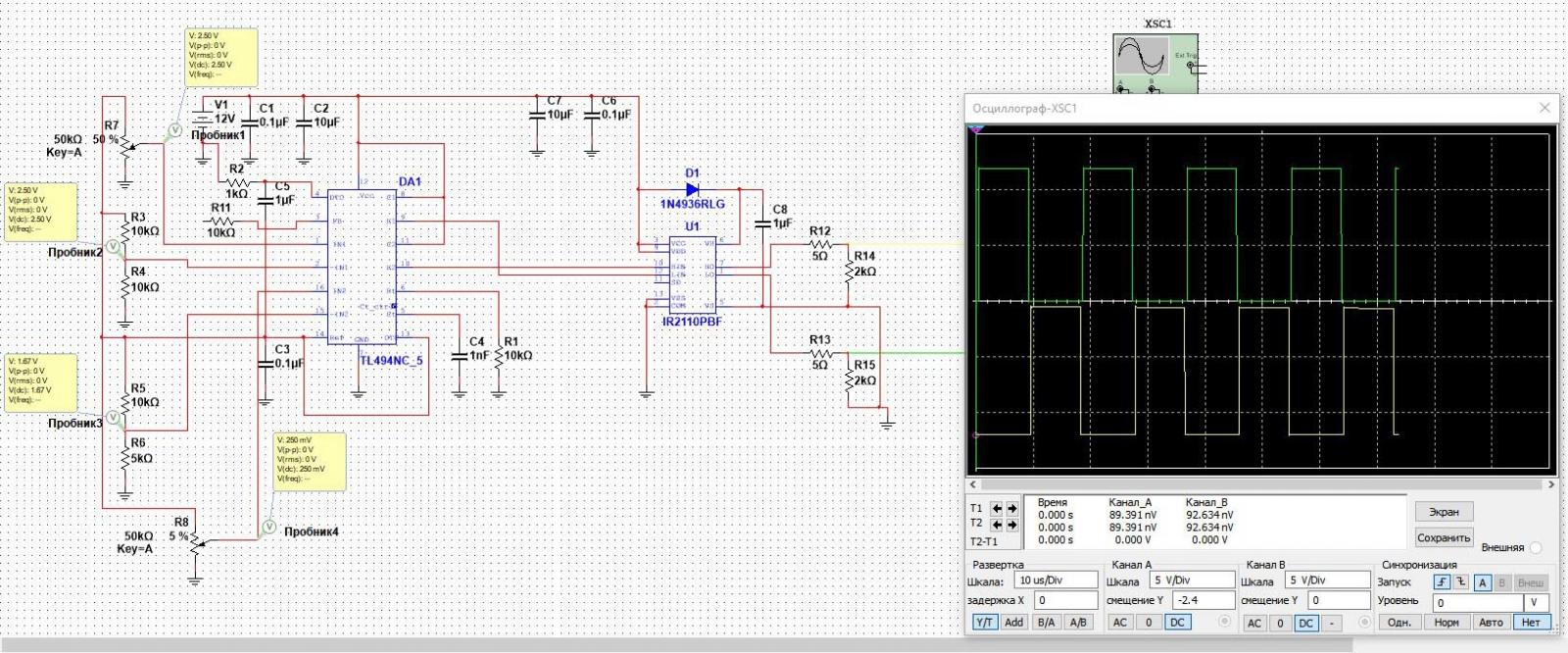

Самый правильный способ – это регулировать скважность импульсов с помощью усилителей ошибки, так как это даёт достаточно точную подстройку напряжения без разных выбросов и позволяет достаточно просто реализовать контур ООС. Пин FEEDBACK позволяет сделать цепочки компенсации, но это тема большая и сложная. Пока намеренно не буду её касаться. При желании рекомендую почитать, а может быть когда-то и до неё дойду. У меня же на схеме заложена возможность установки резисторов обратной связи, параллельно или последовательно с которыми можно ставить различные цепочки. По-хорошему стоило бы заложить больше места на плате для этих целей.
А чтобы проверить правильность концепта, можно смоделировать простую схему и поиграть с её управлением в каком-нибудь каде:
Смоделировав в multisim схему, и убедившись, что управление работает как хочется, нарисовал финальную схему своего блока.
На схеме есть две отрицательные обратные связи.

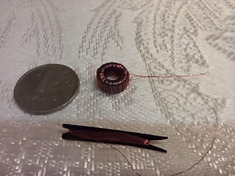

Реализована на трансформаторе тока. Настраивается достаточно просто подстроечным резистором R42. Важный момент: параллельно R35 рекомендую установить конденсатор, чтобы защита не была очень быстрой.
Трансформатор тока преобразовывает ток первичной обмотки трансформатора в ток во вторичной. И будет это по такому соотношению: число витков первичной обмотки, умноженное на ток в первичной обмотке равно числу витков вторичной обмотки, умноженному на ток во вторичной обмотке. То есть N1 × I1 = N2 × I2. Отсюда I2 = N1 × I1/N2 или для количества витков при искомом токе N2 = N1 × I1/I2.
Пример: при одном витке в первичной обмотке и токе в 6 А мне нужно на вторичной получить ток 50 мА. 6 × 1/0.05 = 120 витков вторичной обмотки. Для работы защиты с нагрузочного резистора вторичной обмотки получаем напряжение, которое выпрямляем (превращаем действующее напряжение в амплитудное, коэффициент увеличения напряжения примерно 1.4, но с нагрузкой будет меньше) и подаём через делитель напряжения на вход усилителя ошибки.
Технология намотки трансформатора очень проста. Из какого-нибудь подручного материала вырезается челнок. Считается сколько нужно длины проволоки для обмотки. И с запасом наматывается на челнок. А далее включаем любимую музыку (желательно расслабляющую) и не спеша, виток к витку, мотаем наши расчётные 120 витков с отводом.
А можно сделать чуть хитрее. Перед намоткой на челнок, сложить проволоку вдвое. И далее мотать двойной сразу. Намотав первую часть (60 витков), разрезаем двойную обмотку и её конец соединяем с началом первой. Так получаем ровно намотанную вторичную обмотку с отводом от середины.
Первичной обмоткой является провод, который специально вывел в разрыв первичной обмотки силового трансформатора. Он делает один-два витка через этот трансформатор.
Если защита по току не нужна в каком-то из исполнений, то трансформатор не устанавливается на плату, а его первичная обмотка просто устанавливается как перемычка на плате.

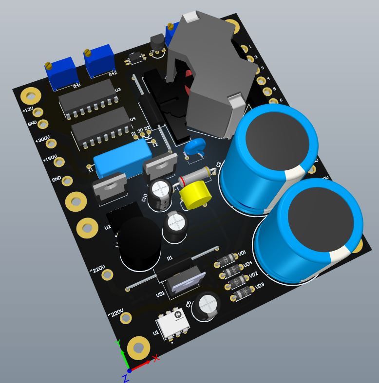

Разработка платы
Два важных момента, которые стоит знать перед разработкой печатной платы:
  1. ГОСТ23751
  2. IPC-2221B
Некоторые данные в ГОСТ уже сильно устарели, и над ними можно посмеяться, зная возможности и технологии современного производства печатных плат, но некоторые данные остаются актуальными. Например, зависимости зазоров между проводниками и напряжение пробоя. Физику не обмануть, и эти данные верны будут всегда.
IPC-2221 – более живой и продвинутый стандарт; он периодически обновляется и кажется более понятным.

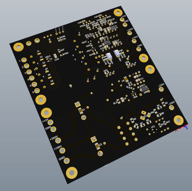

Плата представляет из себя два блока, разделённые линией скрайбирования. Как упомянул ранее, было принято сделать блок универсальным, с возможностью раздельного использования плат.
Такой концепт имеет много преимуществ, но есть и минусы, которые обусловлены таким подходом. Например, из за универсальности блока не удалось сделать универсальную плату выходного выпрямителя – фильтра. Под каждое изделие это будет что то своё. Далее расположение балк капаситорс с неким удалением от трансформатора и силовых ключей (не критично для стабильной работы, но не идеально). Ну и не всегда требуется такая плата входного выпрямителя. Но эти минусы с лихвой окупает универсальность блока.
При компоновке и трассировке платы габариты были подобраны так, чтобы блок питания мог устанавливаться как в квадратный корпус изделия, так и в вытянутый прямоугольник, и даже одну плату над другой. Это также придает универсальность блоку.

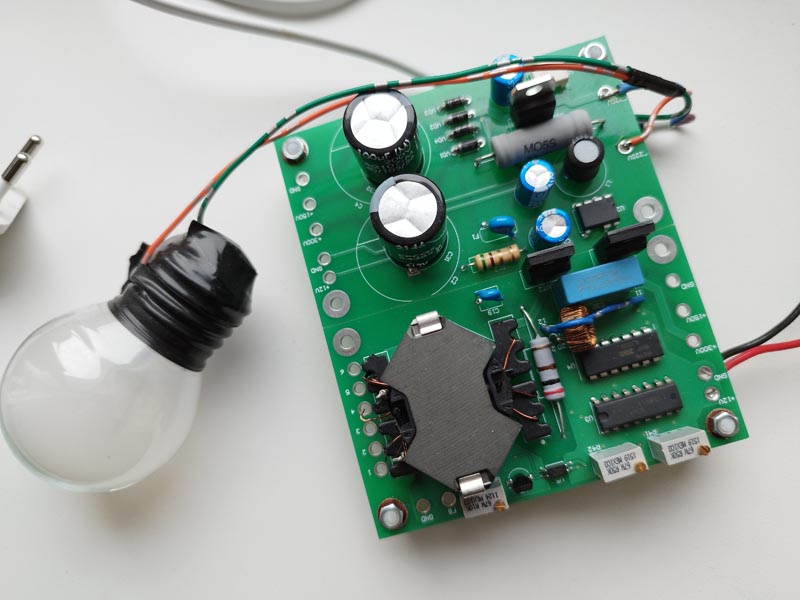

Платы были заказаны в производство и через пару недель я – довольный разработчик, уже исправлял свои косяки на них.

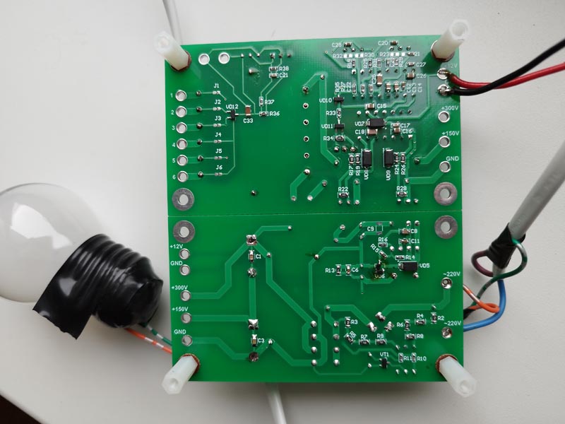

Пусконаладка

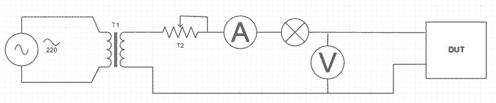

В двух своих предыдущих статьях описывал процесс. Просто повторю момент, который считаю важным и полезным, дабы не привязывать эту публикацию к прошлым.
Включение подобных конструкций всегда рекомендую проводить с подключением их последовательно с лампой накаливания (обычные на 220 В, а мощность подбирать в зависимости от тестируемого устройства и вариантов тестирования). А питать при первом включении рекомендую через ЛАТР. Удобно не сразу 220 В бабахнуть на вход, а плавно (медленно и печально) повышать с контролем тока и напряжения.
Мой любимый setup для запуска подобных блоков:
Трансформатор Т1 1:1 – сетевой для гальванической развязки от сети. У моего мощность около 400 Вт, и редко когда бы его не хватало. Далее ЛАТР, обозначенный как резистор (Т2), позволяет плавно поднимать напряжение. Лампа накаливания зажжётся в случае КЗ в устройстве, или её слабое свечение укажет на неожиданное потребление. Амперметр и вольтметр просто удобны для контроля в режиме реального времени – того, что сейчас происходит.
Через лампочку был запущен входной выпрямитель. Признаться честно, запуск до 100 В проводил с помощью своего лабораторного источника питания. Это позволило контролировать ток и плавно поднимать напряжение. С его помощью был отлажен источник дежурного напряжения. Выявлена ошибка с заложенным на схеме низковольтным диодом VD6. И там же была найдена ошибка в шелкографии на плате у диода VD5.
Уже после этих исправлений была запущена первая плата целиком. Убедился, что всё работает как планировалось: на выходе 300 с небольшим вольт, у дежурного 12 В, и тиристор замыкает реле через несколько секунд после подачи основного питания на плату.
Вторая плата, более интересная; сначала была отлажена отдельно от +12 В. Убедился в работе PWM контроллера, проверил U4, нагрузив её выходы резисторами к земле. Нашёл ту же ошибку в шелкографии диода, перепаял правильно. Уже после этого соединил платы вместе и по тому же принципу с запуском через лампочку, запустил блок.
Далее была работа с настройкой обратной связи, проверкой защиты и подбором снабберной цепи R20 C19. Работа эта зависит от того, что на выходе трансформатора. Для тестов было намотано сколько-то витков вторичной обмотки и припаян выпрямитель.
Снабберные цепи
Попробую в нескольких предложениях описать их. Во всех цепях есть паразитные составляющие: индуктивности, ёмкости, сопротивления. При быстрых переключениях даже самые малые индуктивности (выводы транзисторов, топология платы, выводы конденсаторов) могут вызывать достаточно большие выбросы напряжения и тока. Эти импульсы без проблем выводят из строя, казалось бы, с большим запасом по напряжению выбранные транзисторы. А также могут влиять на спонтанное открытие или не открытие транзистора. Главный параметр для понимания этих выбросов – изменение тока от времени (скорость его) di/dt. Многие производители силовых транзисторов указывают индуктивность их выводов с учётом внутренней разварки до кристалла. Но остаётся ещё много всего (плата и прочие компоненты схемы), на что не даны такие параметры и измерить тяжело. Есть несколько способов. Можно включить и измерить, а можно примерно подсчитать, а уже при пусконаладке подобрать оптимальные номиналы. Сопротивление часто подбирают раз в 10–100 больше сопротивления открытого канала ключа, а конденсатор либо считается по формуле, зная di/dt и все индуктивности (редчайший случай), либо подбирается на прототипе с контролем гашения паразитных импульсов и времени закрытия – открытия. Эти паразитные выбросы, так называемые overshoot, легко отлавливаются осциллографом и анализируются по времени. Есть интересная статья про эти цепи. Всем рекомендую.
И тут на помощь приходит снова «Power Stage Designer Tool 4.0», про которую я писал выше.
Эта программа имеет ещё интересные тулзы, например калькуляторы снабберных цепей. Если есть осциллограф, и мы не боимся посмотреть овершуты на силовых транзисторах, то параметры можно загнать в калькулятор, и уже не вслепую подбором, а примерно понимая порядки значений, выбрать что-то оптимальное для блока.

Вот так в этой статье рассказал про свой универсальный блок питания, который впоследствии встраивал в некоторые свои устройства и который часто помогал с запуском тех или иных конструкций. Ну и заодно рассказал про очень популярную микросхему ШИМ контроллера.
Думаю, в некоторых моих проектах ещё можно будет встретить этот источник питания.
Однако, ни что не идеально в этом мире. Что можно улучшить:
  1. Само-собой исправить все ошибки в шелкографии на плате.
  2. Заменить диод VD6 на высоковольтный с другим футпринтом.
  3. Сделать возможность вместо тиристора плавного старта устанавливать реле.
  4. Заложить в цепь обратной связи усилителя ошибки некую RCR цепочку, позволяющую более «интересно» настраивать АЧХ и ФЧХ контура ОС.
  5. Хорошим жестом было бы реализовать на триггере защёлку, которая могла бы полностью выключать микросхему ШИМ при превышении тока в цепи силовых ключей и трансформатора, а не просто стабилизировать его. Такой вариант бывает часто нужен. И возможность сделать выбор такой работы ОС. Сброс можно реализовать отдельной кнопкой или просто выключением сетевого напряжения на время разрядки мощных конденсаторов.
Возможно, кто то предложит ещё доработки для этого источника, и когда нибудь я таки выпущу версию 2.0.
