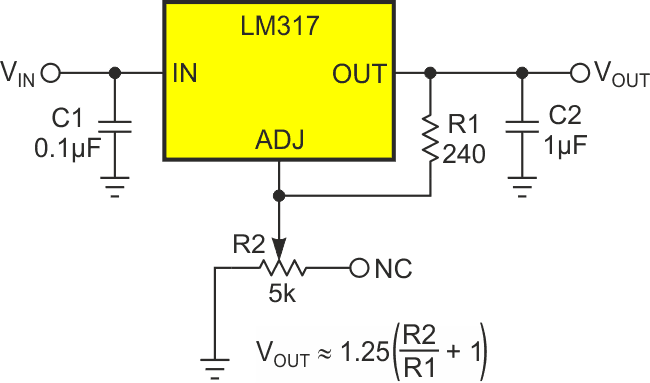

Постоянный автор EDN Петр Демченко недавно опубликовал статью «Безопасный регулируемый стабилизатор» [1], в которой обсуждаются вероятность и последствия отказа переменного резистора, включенного реостатом в схемах с трехвыводными регулируемыми стабилизаторами (LM317, LM350, NTE1929 и т. д.) и способы решения этой проблемы. Петр отмечает, что движки потенциометра, будучи электромеханическими подвижными частями, выходят из строя гораздо чаще, чем твердотельные компоненты. Когда движки выходят из строя, наиболее вероятным результатом является обрыв цепи. В контексте схем регулировки, обычно встречающихся в технических описаниях стабилизаторов (см. Рисунок 1), это приведет к выходу из строя стабилизатора и, вероятно, к повреждению нагрузки.

Типичная схема регулируемого стабилизатора из технического описания.
Рисунок 1. Типичная схема регулируемого стабилизатора

Хотя решение Петра является оригинальным и эффективным, здесь представлена альтернативная идея. В ней используется тот факт (также показанный на Рисунке 1), что потенциометры в реостатном включении (например, R2), имеют неиспользуемый вывод – конец NC резистивного элемента. Этого сироту усыновляют и дают ему друга (Q1) и счастливый дом в отказоустойчивой схеме на Рисунке 2. Вот как это работает.

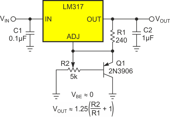

В нормальном режиме работы движок будет находиться в надежном контакте с резистивным элементом потенциометра R2. Тогда напряжение этого узла будет поддерживаться очень близким к напряжению на выводе ADJ, лишая транзистор Q1 прямого смещения и удерживая его в выключенном состоянии. При этом поддерживается обычная работа стабилизатора, и по-прежнему применима обычная формула регулировки.

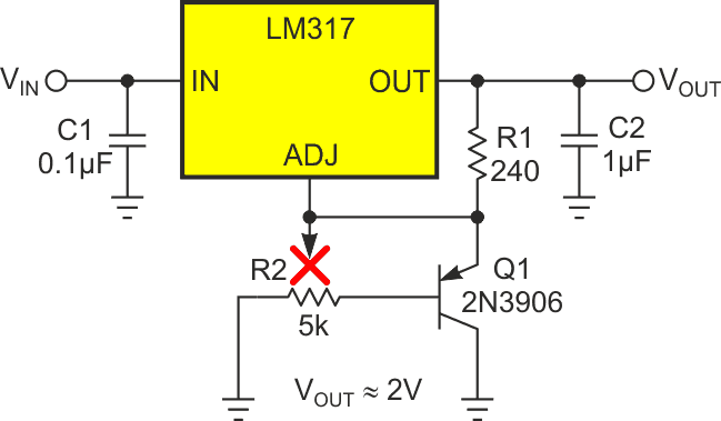

Но предположим, что из-за дефекта или износа контакт движка потенциометра нарушился, и связь между резистивным элементом и выводом движка потеряна, как показано (отмечено красным крестиком) на Рисунке 3.
Может произойти отказ!
Рисунок 3. Может произойти отказ!
Теперь соединение будет установлено через резистор R2 от базы транзистора Q1 к земле. В результате Q1 откроется, напряжение на выводе ADJ станет ниже 1 В, необходимый для правильной работы стабилизатора ток порядка 5 мА через резистор R1 уменьшится, и выходное напряжение VOUT зафиксируется на безопасном и разумном уровне около 2 В.
Катастрофа предотвращена. Неплохой страховой полис по цене одного транзистора.

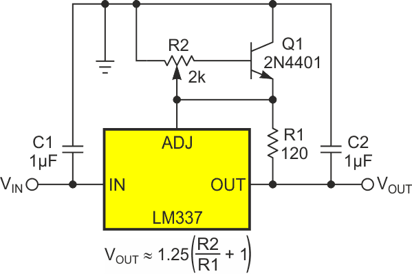

Идея работает аналогично со стабилизаторами отрицательного напряжения (Рисунок 4).
Для отказоустойчивых схем со стабилизатором отрицательного напряжения необходим n-p-n транзистор.
Рисунок 4. Для отказоустойчивых схем со стабилизатором отрицательного

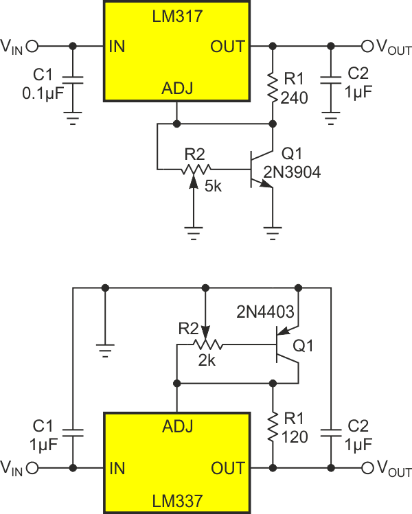

Или, при желании, можно заземлить движок потенциометра, как показано на Рисунке 5.
Отказоустойчивая схема с заземленным движком потенциометра.
Рисунок 5. Отказоустойчивая схема с заземленным движком потенциометра.
