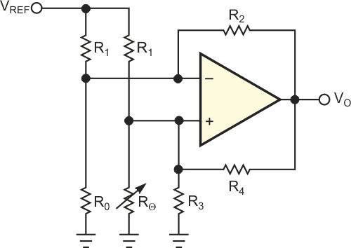

Помимо платинового термометра сопротивления Rθ в схеме используются всего шесть точных резисторов, операционный усилитель и источник опорного напряжения (Рисунок 1), Дополнительный резистор R4 в цепи дифференциального усилителя подает в датчик дополнительный ток, соответствующий измеряемой температуре. При правильном проектировании схема может обеспечить хорошую линейность и стабильность в широком диапазоне входных температур. Выходное напряжение, VO, зависит от номиналов компонентов схемы следующим образом:
где YI = 1/RI, а I принимает значения от 0 до 4.
Для этой обычной схемы RTD требуется очень мало компонентов.
Рисунок 1. Для этой обычной схемы RTD требуется очень
мало компонентов.

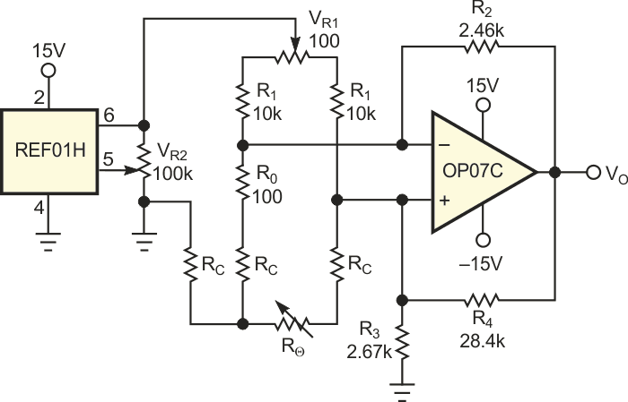

Для полной схемы требуются подстроечные потенциометры VR1 и VR2 для регулировки нуля и диапазона, соответственно, а также трехжильный кабель для подключения датчика. RC - это сопротивление кабеля.
Рисунок 3. Для полной схемы требуются подстроечные потенциометры VR1 и VR2
кабель для подключения датчика. RC – это сопротивление кабеля.
Схема, отвечающая этим требованиям, показана на Рисунке 3. Датчиком служит платиновый термометр сопротивления DIN-IEC 751. Для расчетов использовалась таблица Microsoft Excel, в которую из калибровочной таблицы RTD было перенесено 13 точек от 0 до 600 °C с шагом 50°. С помощью электронной таблицы было найдено, что при коэффициенте R2 равным единице
R0 = 100 Ом,
α = 3.908×10–3 °C–1,
β = –5.801×10–7 °C–2.
Все резисторы схемы имеют допуски 0.02%, а температурные коэффициенты сопротивления составляют 50 ppm/°C. Для независимой регулировки нуля и диапазона можно использовать два подстроечных потенциометра VR1 и VR2. Чтобы согласовать величины положительной и отрицательной ошибок, следует выполнить регулировку диапазона при 550 °C. Можно также расширить диапазон измеряемых температур до –100 °C вместо 0 °C без ухудшения основной нелинейности.
Трехпроводное подключение датчика значительно снижает влияние сопротивления RC соединительного кабеля на точность.
Таблица 1. Экспериментальные результаты
Диапазон измерений –100 … +600 °C
Номинальная чувствительность 10 мВ/°C
Основная погрешность (нелинейность) Значительно лучше ±1 °C
Влияние температуры окружающей среды 0.05 °C/10 °C
Влияние напряжения питания 0.1 °C/В
Влияние кабеля (трехпроводное подключение) 0.7 °C/Ом
Диапазон напряжений питания ±12 … ±18 В
Потребляемый ток (при 600 °C) 9 мА и –3 мА
Диапазон рабочих температур –40 … +85 °C
В Таблице 1 приведены результаты оценки характеристик этой схемы с использованием прецизионного декадного магазина сопротивлений и калиброванного 4.5-разрядного мультиметра при температуре окружающей среды 24 и 68 °C, напряжении источника питания ±12, ±15 и ±18 В и сопротивлении кабеля 0 и 5 Ом.
