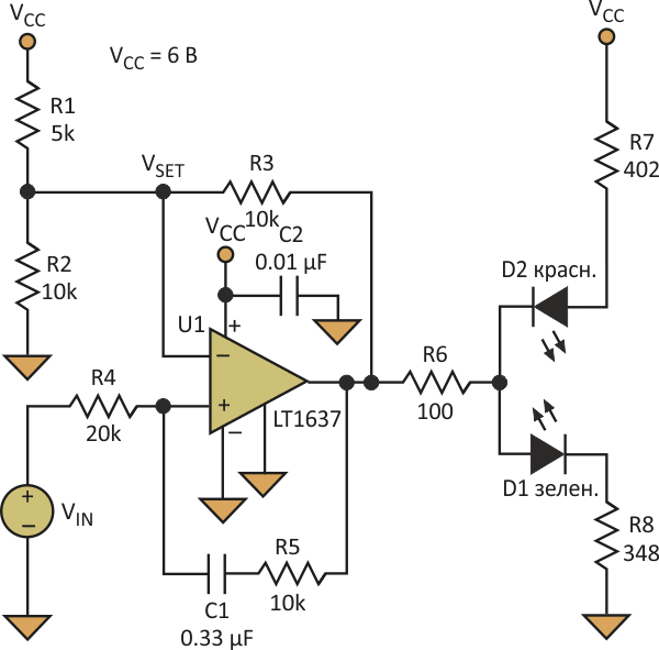

Представленная в этой статье схема обеспечивает визуальную индикацию уровня входного напряжения относительно значений верхнего и нижнего порогов и может использоваться для быстрой разбраковки по критерию «годен» - «на границе допустимого» - «негоден». Для создания основанной на операционном усилителе (ОУ) схемы с индикацией трех режимов здесь используется модифицированный генератор с мостом Вина (Рисунок 1).
Этот модифицированный генератор с мостом Вина имеет три выходных состояния - высокий уровень, низкий уровень и генерация, которые зависят от величины входного напряжения. Он управляет двухцветным светодиодом, обеспечивающим визуальную индикацию уровня входного напряжения относительно верхнего и нижнего порогов.
Рисунок 1. Этот модифицированный генератор с мостом Вина имеет три
выходных состояния – высокий уровень, низкий уровень и генерация,
Когда входное напряжение VIN выше первого порогового значения, напряжение на входе ОУ имеет высокий уровень. Если входное напряжение ниже второго порога, выходное напряжение ОУ будет низким. Для входных напряжений с уровнями, находящимися между двух порогов, операционный усилитель генерирует импульсы с размахом, равным полному диапазону его выходных напряжений.
Генерация также означает, что схема ОУ попеременно будет источником и приемником тока. Таким образом, подключение двухцветного зеленого/красного светодиода к выходу операционного усилителя может обеспечить визуальную индикацию диапазона входного напряжения. Двухцветный светодиод состоит из зеленого и красного светодиодов, имеющих противоположные полярности. Поэтому, когда ток вытекает из операционного усилителя (высокое напряжение выхода), будет гореть зеленый светодиод, а когда ток втекает в операционный усилитель (низкое напряжение выхода), будет гореть красный светодиод.
Для входных напряжений, меньших верхнего порога и больших нижнего порога, генерируемые выходные импульсы будут попеременно зажигать каждый светодиод. Однако частота колебаний достаточно велика, чтобы двухцветный светодиод воспринимался глазом не как два мигающих огонька, а как один источник постоянного желтоватого цвета. Поскольку коэффициент заполнения импульсов генератора зависит от входного напряжения, соотношение излучаемого красного и зеленого света и, следовательно, точный видимый оттенок желтого, будут зависеть от входного напряжения.
При входном напряжении, близком к верхней части окна генерации операционного усилителя, коэффициент заполнения будет близок к 100%, а свет, излучаемый двухцветным светодиодом, будет желто-зеленым. В нижней части коэффициент заполнения будет близок к 0%, и излучаемый свет будет красно-оранжевым. В середине окна генерации свет будет казаться чисто желтым.
Два устойчивых состояния схемы возникают, когда напряжение VIN достаточно велико, чтобы выходное напряжение операционного усилителя достигло своего максимального значения и оставалось на нем, или когда оно достаточно мало, чтобы выходное напряжение операционного усилителя достигло своего минимального значения и оставалось на нем. Порогам этих устойчивых условий соответствует такое напряжение в точке VSET, когда ток через инвертирующий вход операционного усилителя равен нулю. Тогда для порогового уровня выполняется соотношение:

Резисторы R1 и R2 образуют делитель напряжения, который совместно с R3 устанавливает пороги напряжений, в пределах которых окно генерации активно. Общее правило состоит в том, что чем больше сопротивление R3, тем уже диапазон входных напряжений для генерации. Для индивидуальной настройки схемы на желаемый рабочий диапазон резисторы R1 и R2 можно заменить потенциометром.
В изображенной схеме используется операционный усилитель LT1637 с максимальным выходным напряжением 5.36 В (при VCC = 6 В) и минимальным выходным напряжением 0.64 В. Подстановка этих значений в формулу дает верхнюю и нижнюю границы окна генерации 4.34 В и 3.15 В, соответственно. Эти минимальные и максимальные выходные напряжения, конечно, будут зависеть от VCC и могут отличаться, если используются другие операционные усилители.

Номиналы резисторов R6, R7 и R8, ограничивающих токи светодиодов, выбраны в соответствии со спецификацией использованного здесь светодиода BRPG1204W компании Stanley Electric. Операционный усилитель был выбран из-за его способности работать с входными и питающими напряжениями в диапазоне до 44 В, что делает схему применимой для более высоких напряжений. Однако тогда токоограничивающие резисторы должны быть соответствующим образом масштабированы, чтобы не перегружать двухцветный светодиод.
