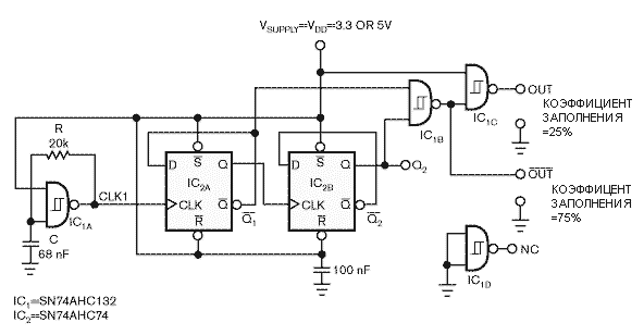

Для настройки цифровой аппаратуры может потребоваться последовательность прямоугольных импульсов с точным значением коэффициента заполнения, большим или меньшим 50%. На Рис. 1 показана схема генератора на двух микросхемах, вырабатывающего одновременно две последовательности прямоугольных импульсов, с коэффициентами заполнения 25 и 75%. Причем, точность поддержания коэффициентов заполнения не зависит от стабильности задающего генератора, сделанного на двухвходовом вентиле IC1A с триггерами Шмитта на входах. Триггер IC2A делит частоту генератора пополам. Импульсы поделенной частоты на выходах 1 и Q1 противофазны. Триггер IC2B делит частоту еще на 2. Таким образом, два триггера IC2A и IC2B делят частоту генератора на 4.
Решения для систем охлаждения
 Рисунок 1. Эта схема, собранная на двух триггерах и трех логических элементах «2И-НЕ», вырабатывает две последовательности импульсов с коэффициентами заполнения 25 и 75%.

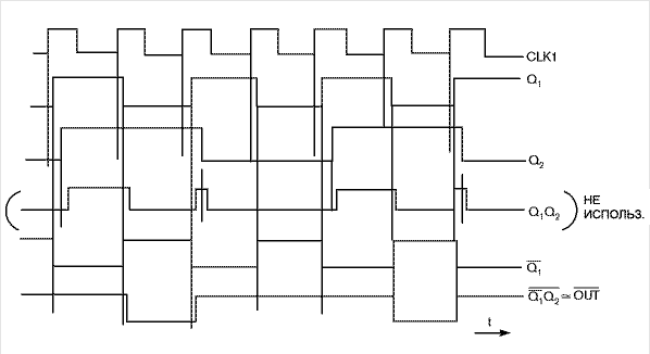

Вентили «И-НЕ» IC1B и IC1C формируют выходные импульсы из сигналов 2 и Q2. На диаграмме Рис. 2 показаны импульсы на выходе вентиля «И-НЕ» IC1B, имеющие коэффициент заполнения 25%. Соответственно, инвертированные импульсы на выходе IC1C, имеют коэффициент заполнения 75%.
 Рисунок 2. Объединение на схеме «2И-НЕ» сигналов 1 и Q2 дает чистый, без выбросов, выходной сигнал.
Частота импульсов задающего генератора практически не зависит от напряжения питания, поскольку пороговые напряжения КМОП схем с входными триггерами Шмитта строго пропорциональны напряжению питания. Частота импульсов, в первом приближении, равна 2.7/RC. Коэффициент заполнения импульсов генератора равен приблизительно 46.3%.
