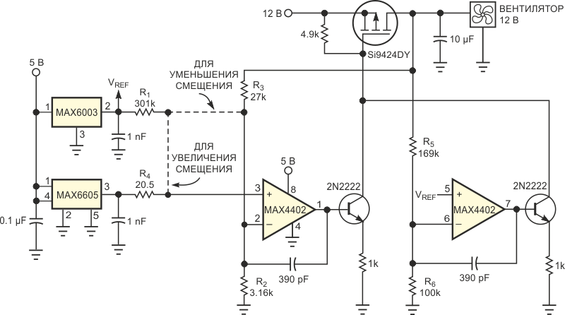

Эта схема вырабатывает непрерывное напряжение управления вентилятором  с линейной зависимостью от температуры.
Рисунок 1. Эта схема вырабатывает непрерывное напряжение управления вентилятором

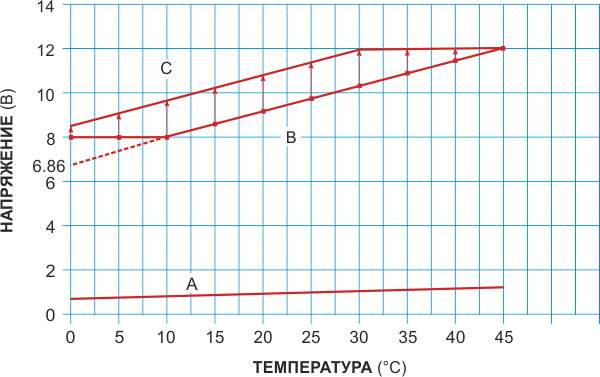

В качестве альтернативы рассмотрим недорогую автономную аналоговую схему для управления скоростью вращения вентилятора (Рисунок 1). Эту схему можно легко настроить на любую требуемую линейную зависимость напряжения вентилятора от температуры (Рисунок 2, кривые B и C). На графике мы отобразили результаты измерений зависимости желаемого напряжения от температуры.
Эти кривые иллюстрируют зависимость выходного напряжения от температуры для схемы на Рисунке 1.
Рисунок 2. Эти кривые иллюстрируют зависимость выходного напряжения
Кривая A на Рисунке 2 представляет зависимость выходного напряжения VSENSOR аналогового датчика температуры MAX6605 от температуры в градусах Цельсия:
VSENSOR = 0.0119 В/°C + 0.744 В.
Кривая B связывает напряжение вентилятора с температурой и объединяет минимальный уровень напряжения 8 В с наклонной линией:
VFAN = 0.114 В/°C × T + 6.86 В,
где T – температура системы.
Установка нижнего порога напряжения гарантирует, что вентилятор будет вращаться и при низких температурах. При температуре выше 10 °C напряжение увеличивается со скоростью 0.114 В/°C до тех пор, пока не достигнет максимального значения при 45 °C. Для того, чтобы обеспечить минимальное значение напряжения 8 В, простого усиления выходного сигнала MAX6605 недостаточно. Более того, усиление

Чтобы преобразовать Кривую A в Кривую B, необходимо вычесть смещение напряжения из выходного сигнала датчика температуры, а затем умножить результат на константу. Схема на Рисунке 1 выполняет эту операцию. Пунктирная линия должны быть подключена в соответствии с вариантом «ДЛЯ УМЕНЬШЕНИЯ СМЕЩЕНИЯ». Один операционный усилитель формирует наклонную линию, а второй операционный усилитель определяет минимальное напряжение. Выходы операционных усилителей подключаются к транзисторам таким образом, что в схеме доминирует операционный усилитель, требующий более высокого выходного напряжения. Рассчитать сопротивления резисторов позволяют приведенные ниже формулы.

Если выбрать R1 = 301 кОм, формулы позволят рассчитать: R2 = 3.158 кОм и R3 = 27.09 кОм. Ближайшие значения с допуском 1% равны 3.16 кОм и 27 кОм, соответственно. Рассчитать минимальное напряжение VFLOOR можно на основании следующей формулы:

Выбор R6 = 100 кОм позволяет рассчитать R5 = 169 кОм. В некоторых случаях требуемое усиление смещения больше, чем требуемое усиление крутизны, поэтому естественное смещение выходного напряжения датчика температуры необходимо увеличить. Для желаемой температуры (Кривая C), выраженной как
VFAN = 0.114 В/°C × T + 8.5 В,
усиление (наклон характеристики) AV = 9.58 не отличается от усиления для Кривой B, но требуемое усиление смещения (8.5/0.744) = 11.42 больше. Поэтому следует использовать версию схемы «ДЛЯ УВЕЛИЧЕНИЯ СМЕЩЕНИЯ». В таких случаях применима следующая формула:
где VY-INTC = 8.5 В – пересечение требуемой температурной кривой с осью Y. Для R1 = 301 кОм ближайшее значение R4 с допуском 1% равно 20.5 кОм.
