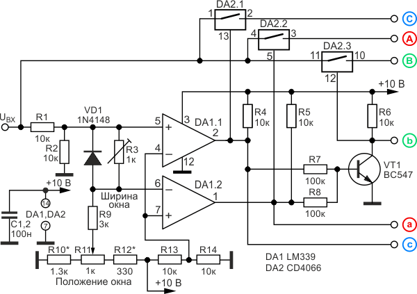

На Рисунке 1 приведена схема аналогового оконного компаратора с возможностью управления положением окна по шкале напряжений и регулировки ширины этого окна. Устройство выполнено на основе двух аналоговых компараторов DA1.1 и DA1.2 микросхемы LM339. Начальное смещение (положение окна) задается регулировкой потенциометра R11, а ширина окна от нуля и выше – подстроечным резистором R3. На входы сравнения компараторов через резистивный делитель напряжения R13, R14 подается напряжение Е/2, где Е – напряжение питания устройства.
Схема аналогового оконного компаратора с регулируемым положением окна и его ширины, имеющего аналоговые и цифровые выходы.
Рисунок 1. Схема аналогового оконного компаратора с регулируемым положением окна и его ширины,
При подаче на вход оконного компаратора сигнала произвольной формы положительной полярности напряжением до 10 В происходит сравнение уровней напряжений на его входах и переключение состояний компараторов с формированием на их выходах цифровых сигналов уровня логических единиц. Каскад на транзисторе VT1 BC547 предназначен для формирования сигнала логической единицы, отвечающего положению окна компаратора.
Особенностью компаратора является то, что с повышением положения начала окна его ширина уменьшается.
Устройство имеет цифровые (a, b, c) и аналоговые (A, B, C) выходы: a и A – положение низкого уровня; b и B – окна; с и С – высокого уровня.

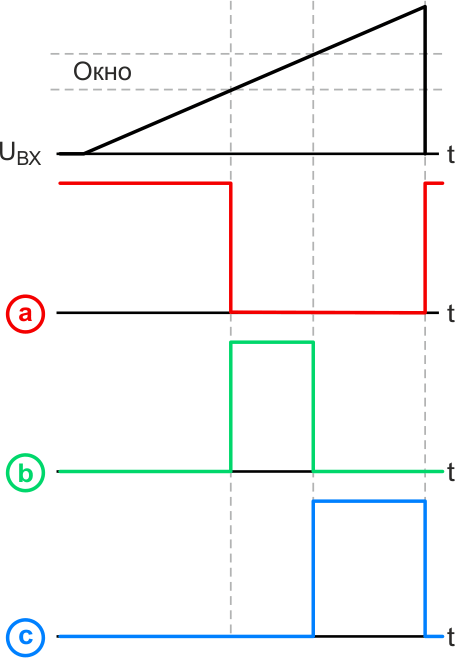

Динамика электрических процессов в различных точках аналогового оконного компаратора при подаче на его вход линейно нарастающего напряжения.
Рисунок 2. Динамика электрических процессов в различных точках
На Рисунке 2 показаны диаграммы процессов, наблюдаемых на входе и цифровых выходах оконного компаратора, а на Рисунке 3 – диаграммы входных и выходных сигналов на его аналоговых выходах.

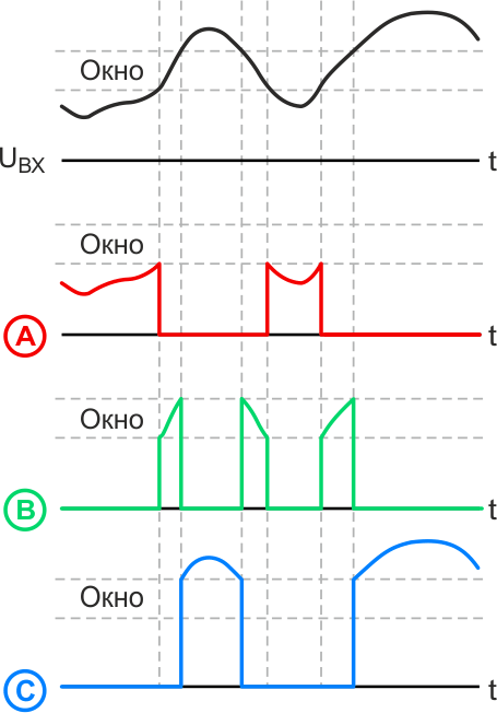

Динамика электрических процессов в различных точках аналогового оконного компаратора при подаче на его вход аналогового сигнала произвольной формы положительной полярности.
Рисунок 3. Динамика электрических процессов в различных точках
полярности.

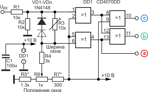

На Рисунке 4 приведена схема управляемого оконного компаратора, выполненного на цифровой микросхеме DD1 CD4070BD. Принцип его действия тот же, что и у ранее описанного устройства. Максимально возможную ширину окна можно ступенчато регулировать включением дополнительных диодов в цепочке VD1–VDn и плавно – подстроечным резистором R3. Компаратор имеет только цифровые выходы, хотя ничто не мешает расширить его возможности дополнением аналоговых каналов так, как это сделано в аналоговом компараторе, приведенном на Рисунке 1.
Схема цифрового оконного компаратора с регулируемым положением окна и его ширины.
Рисунок 4. Схема цифрового оконного компаратора с регулируемым положением
окна и его ширины.
