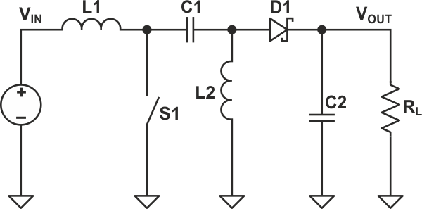

Преобразователь с несимметрично нагруженной первичной индуктивностью (SEPIC) является хорошо известной разновидностью DC/DC преобразователя, который в своей стандартной форме может вырабатывать выходное напряжение большее, меньшее или равное входному, и той же полярности. Это делает его особенно полезным в приложениях с батарейным питанием, где начальное напряжение выше, а к концу становится ниже требуемого стабилизированного выходного напряжения.
Стандартная форма преобразователя SEPIC.
Рисунок 1. Стандартная форма преобразователя SEPIC.
В стандартной схеме SEPIC управляющее устройство (обычно это MOSFET, представленный на Рисунке 1 переключателем S1) устанавливает выходное напряжение в соответствии с величиной коэффициента заполнения D. Выходное напряжение определяется коэффициентом преобразования:

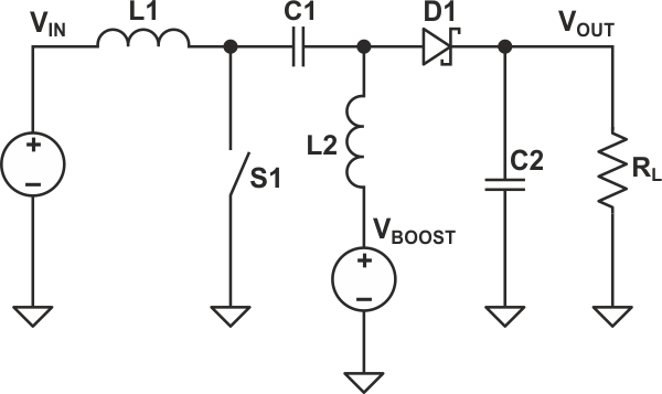

При необходимости имеется возможность сместить выходное напряжение, подключив нижний конец L2 к источнику постоянного напряжения VBOOST, как это показано на Рисунке 2.
Преобразователь SEPIC с источником вольтодобавки.
Рисунок 2. Преобразователь SEPIC с источником вольтодобавки.
Выходное напряжение при такой конфигурации схемы будет равно

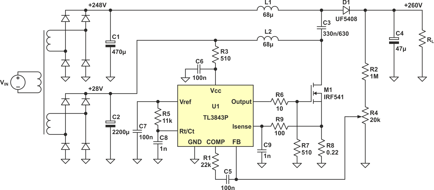

Вариант 1
Поскольку управляющий элемент работает только с частью выходного напряжения, этот подход можно использовать для стабилизации напряжения, намного превышающего допустимое напряжение MOSFET. Рисунок 3 демонстрирует схему проверенной работоспособной конструкции с напряжением вольтодобавки, создаваемым верхней вторичной обмоткой трансформатора. Преимущество этого преобразователя, в отличие от других аналогичных решений, состоит в том, что напряжение вольтодобавки и регулируемое напряжение имеют общую землю. Следует отметить, однако, что, хотя MOSFET не должен выдерживать высокое напряжение, конденсатор C3 должен быть высоковольтным.
Полная схема преобразователя SEPIC с высоковольтным выходом и вольтодобавочной обмоткой трансформатора.
Рисунок 3. Полная схема преобразователя SEPIC с высоковольтным выходом и вольтодобавочной
Схема обеспечивает хорошую стабилизацию даже при изменяющейся нагрузке. При испытаниях изменение тока нагрузки от 20 мА до 200 мА приводило к падению выходного напряжения всего на 0.5 В.

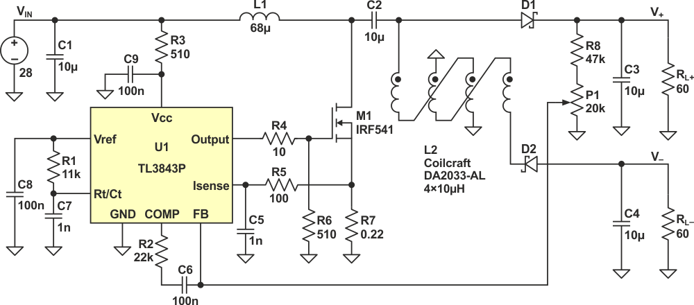

Вариант 2

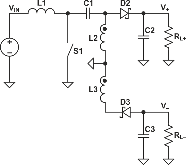

Преобразователь SEPIC с биполярными выходами.
Рисунок 4. Преобразователь SEPIC с биполярными выходами.
Вариант обычного преобразователя SEPIC, показанный на Рисунке 4, обеспечивает два равных напряжения противоположной полярности, где
и
По сравнению с описанным ранее комбинированным преобразователем Ćuk-SEPIC [1], он имеет намного лучшую перекрестную стабилизацию между двумя выходными напряжениями. Однако две индуктивности L2 и L3 должны быть хорошо связаны, чтобы избежать «звона» на катоде D2. Или же, должна использоваться подходящая снабберная цепочка. Практическая реализация такого подхода показана на Рисунке 5.
Практическая реализация преобразователя SEPIC с двумя выходами.
Рисунок 5. Практическая реализация преобразователя SEPIC с двумя выходами.
Испытание преобразователя с различными нагрузками дало результаты, представленные в Таблице 1. При этом
Таблица 1. Результаты испытаний преобразователя
VIN IIN V+ RL+ V RL−
26.6 0.38 16.00 60 −15.54 60
26.6 0.47 16.00 60 −15.47 40
26.6 0.48 16.00 40 −15.60 60
На Рисунке 6 представлены формы сигналов на затворе MOSFET и, соответственно, на катоде D2 и аноде D1.
