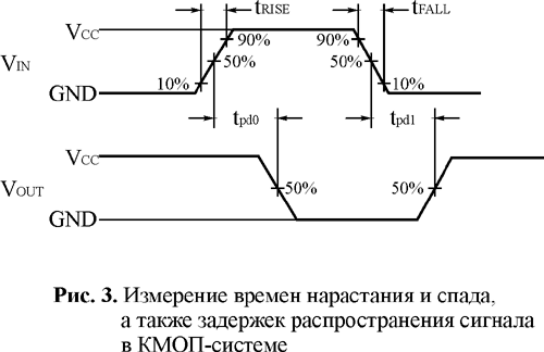

Во-вторых, время задержки распространения сигнала в КМОП-вентилях хотя и не равно нулю, но достаточно мало. В зависимости от напряжения источника питания, задержка распространения сигнала для типового элемента находится в диапазоне от 25 до 50 нс.
В третьих, времена нарастания и спада контролируемы, и представляют собой скорее линейные, чем ступенчатые функции. Обычно времена нарастания и спада имеют на 20-40% большие значения, чем время задержки распространения сигнала.

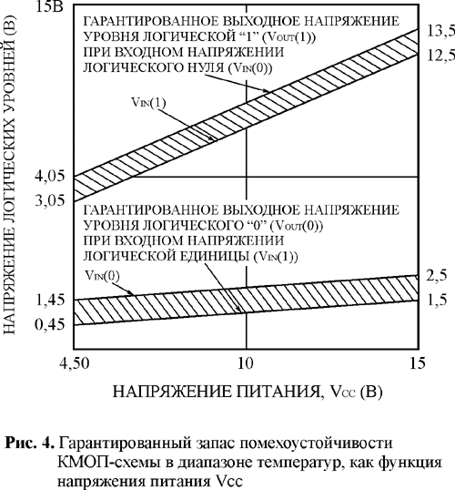

И, наконец, типовое значение помехоустойчивости приближается к 50% и составляет приблизительно 45% от амплитуды выходного сигнала.

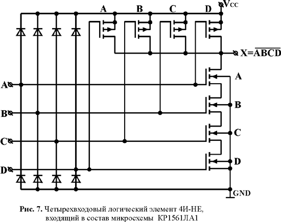

Основной КМОП-схемой является инвертор, показанный на рис. 1. Он состоит из двух полевых транзисторов, работающих в режиме обогащения: с каналом P-типа (верхний) и каналом N-типа (нижний). Для обозначения выводов питания приняты: VDD или VCC — для положительного вывода и VSS или GND — для отрицательного. Обозначения VDD и VCC позаимствованы из обычных МОП-схем и символизируют источники питания истока и стока транзисторов. Они не относятся непосредственно к схемам КМОП, поскольку выводами питания являются истоки обоих комплементарных транзисторов. Обозначения VSS или GND позаимствованы от ТТЛ-схем, и эта терминология сохранилась и для КМОП-микросхем. Далее будут указываться обозначения VCC и GND.
Логическими уровнями в КМОП-системе являются VCC (логическая “1”) и GND (логический “0”). Поскольку ток, протекающий во “включенном” МОП-транзисторе практически не создает на нем падения напряжения, и поскольку входное сопротивление КМОП-вентиля очень велико (входная характеристика МОП-транзистора, в основном, емкостная и выглядит подобно вольтамперной характеристике МОП-транзистора сопротивлением 1012 Ом, зашунтированного конденсатором емкостью 5 пФ), то и логические уровни в КМОП-системе будут практически равны напряжению источника питания.

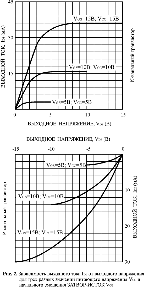

Теперь давайте посмотрим на характеристические кривые МОП-транзисторов, для того чтобы получить представление о том, как времена нарастания и спада, задержки распространения сигнала и рассеиваемая мощность будут изменяться с изменением напряжения источника питания и емкости нагрузки.
На рис. 2 показаны характерные кривые N-канального и P-канального полевых транзисторов, работающих в режиме обогащения.
Из этих характеристик следует ряд важных выводов. Рассмотрим кривую для N-канального транзистора с напряжением Затвор-Исток равным VGS=15 В. Следует заметить, что для постоянного управляющего напряжения VGS, транзистор ведет себя, как источник тока для значений VDS (напряжение Сток-Исток) больших, чем VGS-VT (VT-пороговое напряжение МОП-транзистора). Для значений VDS меньше VGS-VT транзистор ведет себя, в основном, подобно резистору.
Следует также заметить, что для меньших значений VGS кривые имеют аналогичный характер, за тем исключением, что величина IDS значительно меньше, и, в действительности, IDS возрастает пропорционально квадрату VGS. P-канальный транзистор имеет практически одинаковые, но комплементарные (дополняющие) характеристики.
В случае управления емкостной нагрузкой с помощью КМОП-элементов, начальное изменение напряжения, приложенного к нагрузке, будет иметь линейный характер, благодаря “токовой” характеристике на начальном участке, получаемой округлением преобладающей резистивной характеристики, когда значение VDS мало отличается от нуля. Применительно к простейшему КМОП-инвертору, показанному на рис. 1, по мере уменьшения напряжения VDS до нуля, выходное напряжение VOUT будет стремиться к VCC или GND, в зависимости от того, какой транзистор открыт: P-канальный или N-канальный.
Если увеличивать VCC, и, следовательно, VGS, инвертор должен развивать на конденсаторе большую амплитуду напряжения. Однако, для одного и того же приращения напряжения, нагрузочная способность IDS резко возрастает, как квадрат VGS, и поэтому времена нарастания и задержки распространения сигнала, показанные на рис. 3, уменьшаются.
Таким образом, можно видеть, что для данной конструкции, и, следовательно, фиксированного значения емкости нагрузки, увеличение напряжения источника питания увеличит быстродействие системы. Увеличение VCC увеличит быстродействие, но также и рассеиваемую мощность. Это верно по двум причинам. Во-первых, произведение CV2f, а значит мощность, возрастают. Это мощность, рассеиваемая в КМОП-схеме, или любой аналогичной схеме, по названной выше причине, при управлении емкостной нагрузкой.

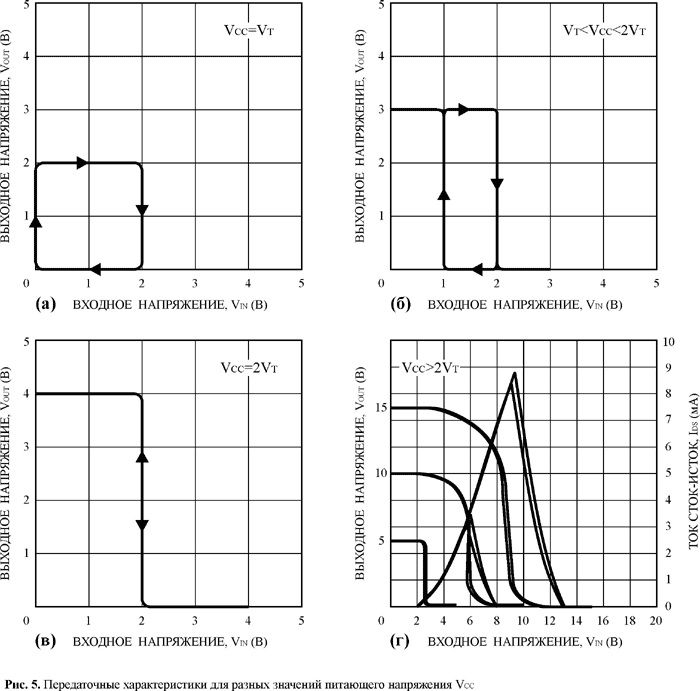

Поскольку пороговые напряжения транзисторов не изменяются с ростом VCC, то диапазон входного напряжения, в пределах которого верхний и нижний транзисторы одновременно находятся в проводящем состоянии, увеличивается с ростом VCC. В то же время, большее значение VCC обеспечивает большие значения управляющих напряжений VGS, которые также приводят к увеличению токов JDS. В связи с этим, если время нарастания входного сигнала равняется нулю, то через выходные транзисторы не было бы сквозного тока от VCC к GND. Эти токи возникают по той причине, что фронты входного сигнала имеют конечно малые времена нарастания и спада, и, следовательно, входное напряжение требует определенного конечно малого времени для прохождения диапазона, в котором два выходных транзистора включены одновременно. Очевидно, что времена нарастания и спада фронтов входного сигнала должны иметь минимальное значение, для уменьшения рассеиваемой мощности.
Давайте взглянем на передаточные характеристики (рис. 5), как они изменяются с изменением питающего напряжения VCC. Условимся считать, что оба транзистора в нашем простейшем инверторе имеют идентичные, но комплементарные характеристики и пороговые напряжения. Предположим, что пороговые напряжения, VT, равны 2V. Если VCC меньше порогового напряжения 2V, ни один из транзисторов не может быть включен, и схема работать не будет. На рис. 5а показана ситуация, когда напряжение источника питания в точности соответствует пороговому напряжению. В таком случае схема должна работать со 100% гистерезисом. Однако, это не совсем гистерезис, поскольку оба выходных транзистора закрыты, и выходное напряжение поддерживается на емкостях затворов, следующих по цепи схем. Если VCC находится в пределах одного и двух пороговых напряжений (рис. 5б), происходит уменьшение величины “гистерезиса”, по мере приближения VCC к значению, эквивалентному 2VT (рис. 5в). При напряжении VCC, эквивалентном двум пороговым напряжениям, “гистерезис” отсутствует; также нет сквозного тока через два одновременно открытых выходных транзистора в моменты переключений. Когда значение VCC превышает два пороговых напряжения, кривые передаточной характеристики начинают закругляться (рис. 5г). Когда VIN проходит через область, где оба транзистора открыты, т.е. в проводящем состоянии, токи, протекающие в каналах транзисторов, создают падения напряжений, дающие закругления характеристик.
Рассматривая КМОП-систему на предмет шума, необходимо рассматривать, по крайней мере, две характеристики: помехоустойчивость и запас помехоустойчивости.
Современные КМОП-схемы имеют типичное значение помехоустойчивости равное 0,45VCC. Это означает, что ложный входной сигнал, равный 0,45VCC или менее отличающийся от VCC или GND, не будет распространяться в системе, как ошибочный логический уровень. Это не означает, что на выходе первой схемы вообще не появится никакого сигнала. На самом деле, в результате воздействия сигнала помехи, на выходе появится выходной сигнал, но он будет ослаблен по амплитуде. По мере распространения этого сигнала в системе, он будет ослаблен последующими схемами еще больше, пока он совсем не исчезнет. Обычно такой сигнал не изменяет выходное состояние логического элемента. В обычном триггере, ложный входной синхронизирующий импульс амплитудой 0,45VCC не приведет к изменению его состояния.
Производитель КМОП-микросхем также гарантирует наличие запаса помехоустойчивости 1 Вольт во всем диапазоне питающих напряжений и температур и для любой комбинации входов. Это всего лишь отклонение характеристики помехоустойчивости, для которой гарантирован особый набор входных и выходных напряжений. Другими словами, из данной характеристики следует, что для того, чтобы выходной сигнал схемы, выраженный в Вольтах, находился в пределах 0,1VCC от значения соответствующего логического уровня (“нуля” или “единицы”), входной сигнал не должен превышать значение 0,1VCC плюс 1 Вольт выше уровня “земли” или ниже уровня “питания”. Графически данная ситуация показана на рис. 4.
Данные характеристики близко напоминают запас помехоустойчивости стандартных ТТЛ-схем, который составляет 0,4 В (рис. 6). Для полноты картины зависимости выходного напряжения VOUT от входного VIN, приведем кривые передаточных характеристик (рис. 5).

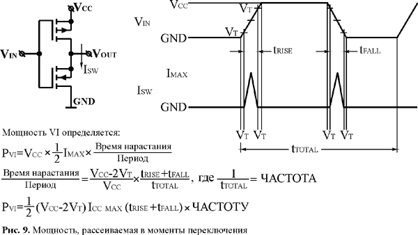

Максимальная амплитуда тока — это быстро возрастающая функция входного напряжения, которое, в свою очередь, представляет собой функцию напряжения источника питания (рис. 5г).
Действительная величина произведения VI мощности, рассеиваемой системой, определяется тремя показателями: напряжением источника питания, частотой и временами фронтов нарастания и спада входного сигнала. Очень важным фактором является время нарастания входного сигнала. Если время нарастания велико, рассеиваемая мощность возрастает, т.к. устанавливается токовый путь в течение всего времени, пока входной сигнал проходит область между пороговыми напряжениями верхнего и нижнего транзисторов. Теоретически, если время нарастания считать равным нулю, токовый путь не возникал бы, и VI мощность равнялась бы нулю. Однако, поскольку время нарастания имеет конечно малую величину, всегда появляется сквозной ток, который быстро возрастает с увеличением напряжения питания.
Есть еще одно обстоятельство, касающееся времени нарастания входного сигнала и потребляемой мощности. Если схема используется для управления большим числом нагрузок, время нарастания выходного сигнала будет возрастать. Это приведет к увеличению VI рассеиваемой мощности в каждом устройстве, управляемом такой схемой (но не в самой управляющей схеме). Если потребляемая мощность достигает критического значения, необходимо увеличить крутизну выходного сигнала параллельным включением буферных элементов или разделением нагрузок для того, чтобы уменьшить общую потребляемую мощность.
Теперь подведем итоги влияния эффектов напряжения источника питания, входного напряжения, времен нарастания и спада фронтов входного сигнала, емкости нагрузки на рассеиваемую мощность. Можно сделать следующие выводы:
  1. Напряжение источника питания. Произведение CV2f рассеиваемой мощности возрастает пропорционально квадрату напряжения питания. Произведение VI рассеиваемой мощности возрастает приблизительно пропорционально квадрату напряжения источника питания.
  2. Уровень входного напряжения. Произведение VI рассеиваемой мощности возрастает, если входное напряжение находится в пределах между “нулевым потенциалом (GND) плюс пороговое напряжение” и “напряжением питания (VCC) минус пороговое напряжение”. Наибольшая рассеиваемая мощность наблюдается, когда VIN приближается к 0,5 VCC. На произведение CV2f уровень входного напряжения влияния не оказывает.
  3. Время нарастания входного сигнала. Произведение VI рассеиваемой мощности возрастает с увеличением времени нарастания, поскольку сквозной ток через одновременно открытые выходные транзисторы устанавливается на более продолжительное время. На произведение CV2f время нарастания входного сигнала влияния также не оказывает.

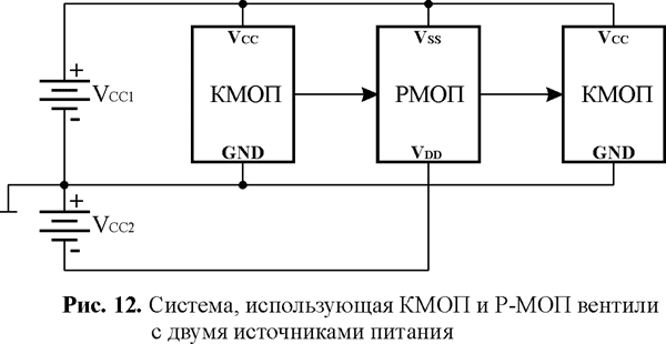

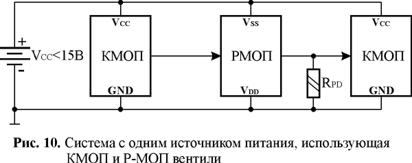

Существует целый ряд требований, которые необходимо обеспечить при согласовании P-МОП и КМОП-схем. Во-первых, это набор источников питания с различными напряжениями. Большинство P-МОП-схем рассчитаны для работы при напряжении от 17 В до 24 В, в то время как схемы-КМОП рассчитаны на максимальное напряжение 15 В. Другой проблемой P-МОП-схем, в отличие от КМОП, является значительно меньшая амплитуда выходного сигнала, чем напряжение источника питания. Выходное напряжение P-МОП-схем изменяется в пределах практически от более положительного потенциала питающего напряжения (VSS) до нескольких вольт выше более отрицательного потенциала (VDD). Поэтому, даже в случае работы P-МОП-схемы от источника напряжением 15 В, амплитуда ее выходного сигнала все равно будет меньше необходимой, чтобы обеспечить согласование с КМОП-схемой. Существует несколько способов решения данной проблемы, в зависимости от конфигурации системы. Рассмотрим два способа построения системы полностью на МОП-схемах и один способ, когда в системе используются ТТЛШ-схемы.
В первом примере используются только P-МОП и КМОП-схемы с напряжением питания менее 15 В (см. рис. 10). В этой конфигурации КМОП-схема управляет P-МОП непосредственно. Однако P-МОП-схема не может управлять КМОП напрямую, поскольку ее выходное напряжение уровня логического нуля значительно превышает нулевой потенциал системы. Для “подтягивания” выходного потенциала схемы к нулю, вводится дополнительный резистор RPD. Его величина выбирается достаточно малой, чтобы обеспечить желаемую постоянную времени RC при переключении выхода из “единицы” в “ноль” и, в то же время, достаточно большой, чтобы обеспечить необходимую величину уровня логической “единицы”. Этот способ подходит также и для выходов P-МОП-схем с открытыми стоками.

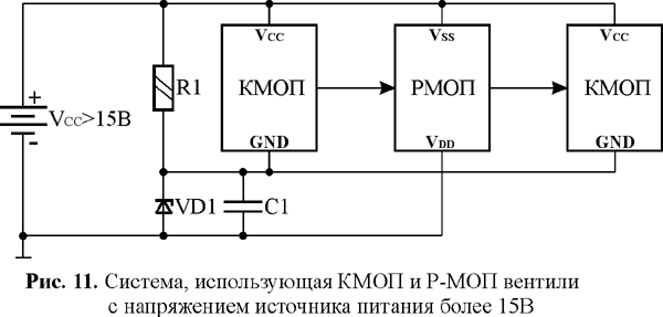

Другим способом в полностью МОП-системе является применение источника опорного напряжения на основе обычного стабилитрона для формирования более отрицательного потенциала, питающего КМОП-схему (рис. 11).
В этой конфигурации используется источник питания P-МОП-схемы напряжением 17-24 В. Опорное напряжение выбирается таким образом, чтобы уменьшить напряжение питания КМОП-схем до минимального размаха выходного напряжения P-МОП-схемы. КМОП-схема может по-прежнему управлять P-МОП непосредственно, но теперь, P-МОП-схема может управлять КМОП без “подтягивающего” резистора. Другими ограничениями являются: питающее напряжение КМОП-схем, которое должно быть меньше 15 В, и необходимость обеспечения опорным источником достаточного тока для питания всех КМОП-схем в системе. Это решение вполне пригодно, если источник питания P-МОП-схемы должен быть больше 15 В, и потребляемый ток КМОП-схемами достаточно мал, чтобы его мог обеспечить простейший параметрический стабилизатор.
Если в системе используются ТТЛШ-схемы, то должны быть, по крайней мере, два источника питания. В таком случае, КМОП-схема может работать от однополярного источника и управлять P-МОП-схемой непосредственно (рис. 12).

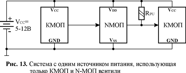

N-КАНАЛЬНЫЕ МОП-СХЕМЫ
Согласование КМОП с N-МОП-схемами проще, хотя некоторые проблемы существуют. Во-первых, N-МОП-схемы требуют меньшего напряжения источника питания, обычно в диапазоне 5-12 В. Это позволяет согласовывать их с КМОП-схемами непосредственно. Во вторых, амплитуда выходного сигнала КМОП-схем находится в диапазоне практически от нуля до напряжения источника питания минус 1-2 В.
При более высоких значениях напряжения источника питания N-МОП и КМОП-схемы могут работать напрямую, поскольку выходной уровень логической единицы N-МОП-схемы будет отличаться от напряжения источника питания всего на 10-20%. Однако, при меньших значениях напряжения питания, напряжение уровня логической единицы будет меньше уже на 20-40%, поэтому необходимо включение “подтягивающего” резистора (рис. 13).

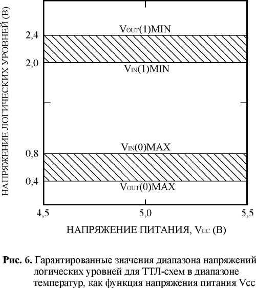

ТТЛ-, ТТЛШ-СХЕМЫ

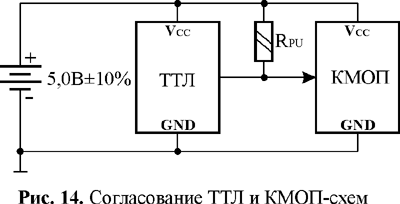

При согласовании данных семейств с КМОП-схемами возникают два вопроса. Во-первых, достаточно ли напряжения уровня логической единицы биполярных семейств для непосредственного управления КМОП-схемами? ТТЛ- и ТТЛШ-схемы вполне способны управлять КМОП-схемами серии 74HCXX напрямую без дополнительных “подтягивающих” резисторов. Однако, КМОП-схемами серии CD4000 (К561, КР1561) они управлять не способны, поскольку характеристики последних не гарантируют работоспособность в случае непосредственного подключения без подтягивающих резисторов.
ТТЛШ-схемы способны непосредственно управлять КМОП-схемами во всем диапазоне рабочих температур. Стандартные ТТЛ-схемы способны непосредственно управлять КМОП-схемами в большей части температурного диапазона. Однако, ближе к нижней границе температурного диапазона, напряжение уровня логической единицы ТТЛ-схем уменьшается и рекомендуется введение “подтягивающего” резистора (рис. 14).
Согласно зависимости допустимых значений напряжений входных уровней от напряжения источника питания для КМОП-схем (см. рис. 4), если входное напряжение превышает значение VCC-1,5 В (при VCC=5 В), то выходное напряжение не превысит 0,5В. Следующий КМОП-элемент усилит это напряжение 0,5 В до соответствующего напряжения VCC или GND. Напряжение уровня логической “1” для стандартных ТТЛ-схем составляет минимум 2,4 В при выходном токе 400 мкА. Это наихудший случай, поскольку выходное напряжение ТТЛ-схемы будет только приближаться к этому значению при минимальной температуре, максимальном значении входного уровня “0” (0,8 В), максимальных токах утечки и минимальном напряжении питания (VCC=4,5 В).
При нормальных условиях (25°С, VIN=0,4 В, номинальных токах утечки в КМОП-схеме и напряжении источника питания VCC=5 В) уровень логической “1” будет скорее соответствовать VCC-2VD или VCC-1,2 В. При изменении одной только температуры, выходное напряжение будет изменяться по зависимости “два умножить -2 мВ на один градус температуры” или “-4 мВ на градус”. Напряжения VCC-1,2 В вполне достаточно для непосредственного управления КМОП-схемой без необходимости включения “подтягивающего” резистора.
Если при определенных условиях выходное напряжение ТТЛ-схемы уровня логической “1” может упасть ниже VCC-1,5 В необходимо использовать резистор для управления КМОП-схемой.
Вторым вопросом является, сможет ли КМОП-схема обеспечить достаточный выходной ток, чтобы обеспечить входное напряжение уровня логического “0” для ТТЛ-схемы? Для логической “1” такой проблемы не существует.
Для ТТЛШ-схемы входной ток достаточно мал, чтобы обеспечить непосредственное управление двумя такими входами. Для стандартной ТТЛ-схемы входной ток в десять раз превышает ток ТТЛШ-схемы и, следовательно, выходное напряжение КМОП-схемы, в таком случае, превысит максимально допустимое значение напряжения уровня логического “0” (0,8 В). Однако, внимательно изучая спецификацию выходной нагрузочной способности КМОП-схем, можно заметить, что двухвходовый элемент И-НЕ может управлять одним ТТЛ-входом, хотя и в крайнем случае. К примеру, выходное напряжение уровня логического “нуля” для приборов MM74C00 и MM74C02 во всем температурном диапазоне составляет 0,4 В при токе 360 мкА, при входном напряжении 4,0 В и напряжении питания 4,75 В. Обе схемы показаны на рис. 15.
Обе схемы имеют одинаковую нагрузочную способность, но их структуры различны. Это означает, что каждый из двух нижних транзисторов прибора MM74C02 может обеспечить тот же ток, что и два последовательно включенных транзистора MM74C00. Два транзистора MM74C02 вместе могут обеспечить вдвое больший ток при заданном выходном напряжении. Если допустить увеличение выходного напряжения логического “нуля” до значения 0,8 В, то прибор MM74C02 сможет обеспечить в четыре раза больший выходной ток, чем 360мкА, т.е. 1,44 мА, что близко к 1,6 мА. На самом деле, ток 1,6 мА — это максимальный входной ток для ТТЛ-входа, и большинство ТТЛ-схем работают при токе не более 1 мА. Также, ток 360 мкА — это минимальный выходной ток для КМОП-схем. Реальное значение находится в пределах 360-540 мкА (что соответствует входному току 2-3 ТТЛШ-входов). Ток 360мкА указан для входного напряжения 4 В. Для входного напряжения 5 В, выходной ток будет порядка 560 мкА во всем диапазоне температур, делая управление ТТЛ-входом еще проще. При комнатной температуре и входном напряжении 5 В, выход КМОП-схемы может обеспечить ток 800 мкА. Следовательно, двухвходовый элемент ИЛИ-НЕ обеспечит выходной ток 1,6 мА при напряжении 0,4 В, если на оба входа элемента ИЛИ-НЕ поступает напряжение 5 В.
Отсюда можно заключить, что один двухвходовый элемент ИЛИ-НЕ, входящий в состав прибора MM74C02, можно использовать для управления стандартным ТТЛ-входом вместо специального буфера. Однако это приведет к некоторому снижению помехоустойчивости в диапазоне температур.
