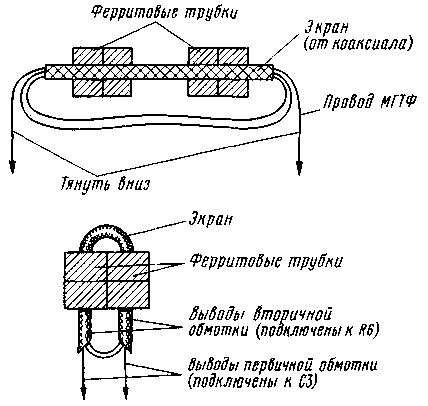

"Родной" трансформатор усилителя Т1 удаляют с платы, а на его место устанавливают новый, изготовленный по следующей методике. Из четырех ферритовых кольцевых магнитопроводов типоразмера К8х4,5х5 мм с магнитной проницаемостью 600НН склеивают две трубочки. Затем эти трубочки надевают на экранирующую оплетку длиной 30 мм от коаксиального кабеля РК50-4-11 или РК75-4-11 (рис. 2).
Рис. 2
Внутри экрана продевают три витка провода МГТФ 0,35. Постепенно вытягивая противоположные концы провода, сводят трубочки боковыми поверхностями друг к другу. Сведенные поверхности склеивают эпоксидной смолой. В результате получается традиционный трансформатор типа "бинокль".
Трансформатор устанавливают на плату. Обмотку из трех витков припаивают параллельно конденсатору С3, а экранирующую оплетку - параллельно резистору R6. У "родного" трансформатора Т2 удаляют вторичную обмотку. На ее место наматывают три витка провода МГТФ 0,35 и распаивают согласно схеме.
