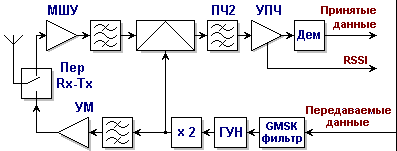

На рис. 5 приведена структура премопередатчика, в котором использованы ИС фирмы Siemens. Частотный план такой структуры РЧ блока была приведена ранее на рис. 8.3. Сигнал гетеродина f гет, вырабатывается RX ГУН, находящимся в ИС передатчика PMB2220, а затем, перед подачей на смеситель приемника происходит умножение его частоты на два. Данная структура приведена как достаточно типовая, хотя следует отметить, что фирма Siemens в настоящее время выпускает комплект ИС нового поколения, в который входят приемник PMB4420, передатчик PMB4220, усилитель мощности PMB4820, контроллеры PMB5720/5722/5725/ 5735/4729.
Структура носимой части, выполненной на ИС фирмы Siemens
Рис. 5. Структура носимой части, выполненной на ИС фирмы Siemens

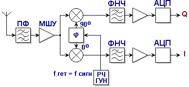

Приемный тракт с прямым преобразованием сигнала в квадратурных каналах
Рис. 7. Приемный тракт с прямым преобразованием сигнала в квадратурных каналах

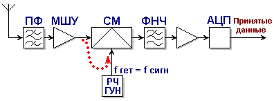

Утечка сигнала гетеродина и его самосмешение
Изоляция между сигнальным и гетеродинным входами смесителя и МШУ не идеальна. Возникают паразитные пути проникания сигнала с выхода гетеродина на вход МШУ и сигнальный вход гетеродина (рис. 8), т.е. создаются наводки напряжения гетеродина. Этот эффект, называемый ”утечка сигнала гетеродина” (LO Leakage), является результатом емкостных связей, связи по подложке и печатной плате. Если сигнал гетеродина подается на ИС от внешнего внекорпусного источника, возникают паразитные связи по соединительным проводникам и кабелям. Сигнал утечки, появляющийся на входах МШУ и смесителя смешивается с сигналом гетеродина, таким образом создавая постоянную составляющую сигнала на выходе ФНЧ. Это явление называется иногда самосмешение (self-mixing).
Явление утечки сигнала гетеродина

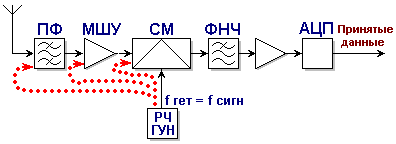

Утечка сигнала гетеродина на антенный вход и его излучение
Утечка сигнала гетеродина через смеситель и МШУ на антенный вход и излучение его оттуда создает в рабочем диапазоне помеху для других приемников. Каждый беспроводной стандарт, международные и национальные нормативные документы налагают ограничения на максимальную величину внутриполосного излучения гетеродина. Важно заметить, что частота гетеродина в приемниках с прямым преобразованием располагается внутри диапазона приема, и фильтры предварительной фильтрации не могут подавить излучения гетеродина. Проблема утечки меньше сказывается в супергетеродинных приемниках и смесителях с подавлением зеркального канала, потому что частоты их гетеродинов обычно находятся вне диапазона приема.
Рис. 10. Утечка сигнала гетеродина на антенный вход и его излучение

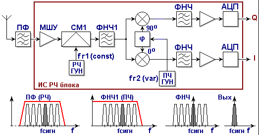

Широкополосные приемники с двойным преобразованием частоты
В последнее время разработчики стали проявлять интерес к архитектуре широкополосного приемника с двойным преобразованием частоты (Wideband double-IF receiver), в котором объединена архитектура приемника с нулевой ПЧ и традиционного супергетеродина, позволяющая по мнению ряда разработчиков оптимизировать потребление мощности и характеристики устройства [5]. Блок-схема широкополосного приемника с двойным преобразованием частоты показана на рис. 12. Эта структура похожа на супергетеродин, в котором используется несколько каскадов ПЧ, а первая ПЧ находится в области сотен МГц.
Архитектура широкополосного приемника с двойным преобразованием частоты
Рис. 12. Архитектура широкополосного приемника с двойным преобразованием частоты
Если в качестве элементов фильтрации по ПЧ использовать ФНЧ, то такая архитектура может быть использована при разработке РЧ блока в виде одной ИС. На рис. 13 показан и соответствующий процесс преобразования сигнала.
Рис. 13. Архитектура широкополосного приемника с двойным преобразованием частоты
Используемый в системе полный РЧ спектр полностью преобразуется вниз на ПЧ, имеющую достаточно высокое значение, с использованием неперестраиваемого гетеродина. Так как частота этого гетеродина выбирается вне используемого диапазона, единственный необходимый внешний РЧ фильтр после антенны действует также как фильтр подавления зеркального сигнала. После прохождения преобразованного вниз сигнала через фильтр низких частот, сигнал переносится на частоты информационного тракта с помощью второго сложного смесителя, в котором производится активное подавление зеркального канала. Настройка на желаемый канал производится с помощью второго перестраиваемого гетеродина.
Приемник, выполненный с применением данного подхода, может быть выполнен на основе одной ИС высокой степени интеграции, имеет малую стоимость. Кроме того, неперестраиваемый первый гетеродин облегчает разработку высокочастотного синтезатора частоты с низкими фазовыми шумами, что ведет к сокращению потребления мощности. Так как первая ПЧ выбирается в высокочастотном диапазоне, делитель в цепи обратной связи имеет малые значения коэффициента деления. Следовательно, может быть улучшена общая характеристика фазового шума синтезатора.

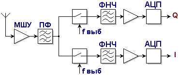

Приемник с субдискретизацией (подвыборками)
С появлением быстродействующих КМОП-структур ряд разработчиков начали исследование возможности использования в РЧ блоках ССПО архитектуры тракта приема с подвыборками (субвыборками) (Sub-sampling receivers) показана на рис. 14.
Приемный тракт с подвыборками
Рис. 14. Приемный тракт с подвыборками
Схема выборки (Sampling circuit) заменяет смеситель в архитектуре с нулевой ПЧ. При этом РЧ сигнал дискретизируется с Найквистовской скоростью, преобразуясь непосредственно в сигнал информационного тракта.
