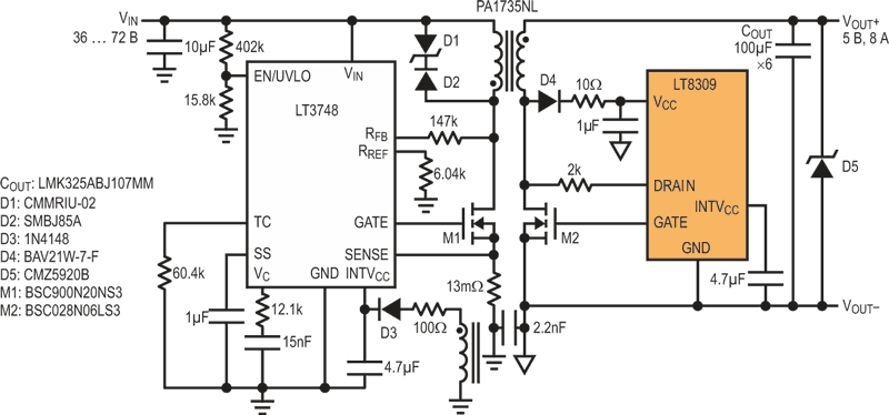

Изолированный источник питания 5 В, 8 А
На Рисунке 1 показан низковольтный сильноточный источник питания, содержащий очень мало компонентов. Традиционный выходной диод здесь заменен идеальным диодом, состоящим из микросхемы LT8309, MOSFET и нескольких внешних элементов.
Миниатюрный драйвер улучшает характеристики обратноходового преобразователя
Рисунок 1. Низковольтный сильноточный обратноходовой преобразователь.

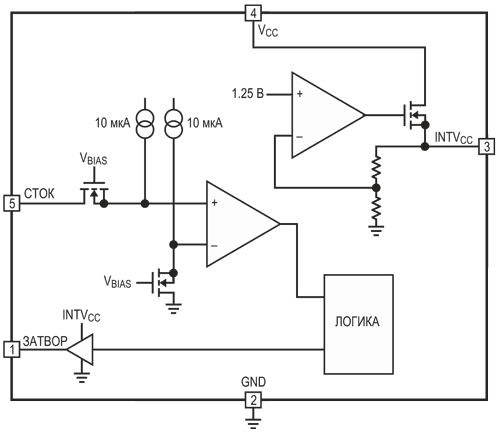

Для того чтобы MOSFET мог выполнять функцию диода, он должен включаться сразу, как только начинает проводить ток внутренний диод, и немедленно выключаться, когда его ток уменьшается до нуля. Практически мгновенное управление транзистором обеспечивается содержащимся в микросхеме LT8309 быстродействующим компаратором (Рисунок 2). Еще один компаратор, отслеживая напряжение на стоке MOSFET, контролирует протекающий через него ток. Когда внутренний диод начинает открываться, напряжение стока падает ниже уровня «земли», компаратор срабатывает и включает MOSFET. Выдержав минимальную паузу после включения, LT8309 переходит в режим ожидания момента, когда напряжение стока достигнет пороговой величины, при которой MOSFET должен быть выключен. Порог выключения можно изменять с помощью внешнего резистора, соединяющего вывод СТОК микросхемы и сток MOSFET. Рассчитанный на допустимое напряжение до 150 В вывод СТОК расширяет область использования LT8309.
Рисунок 2. Функциональная схема LT8309.
Внутренний LDO стабилизатор микросхемы LT8309 вырабатывает на выводе INTVCC напряжение 7 В для управления затвором MOSFET. Энергичное управление затвором посредством внутреннего драйвера с сопротивлением нижнего плеча не более 1 Ом уменьшает время включения и выключения MOSFET, способствуя повышению эффективности схемы.

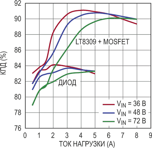

Рисунок 3. Сравнение КПД обратноходовых преобразователей, использующих на вторичной стороне микросхему LT8309 и традиционный диодный выпрямитель.
На Рисунке 3 сопоставляются зависимости КПД от тока нагрузки для двух вариантов конструкции выпрямителя. Как видно из сравнения Рисунков 4 и 5, температура печатной платы с микросхемой LT8309 за счет более высокого КПД намного ниже, чем платы с диодом.

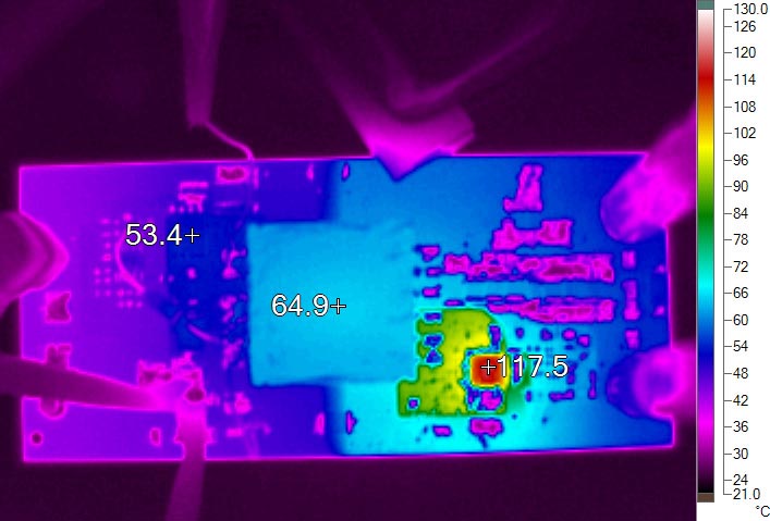

Рисунок 4. Тепловое изображение преобразователя 5 В/5 А с выходным диодом PDS760.
На вывод VCC LT8309 допускается подавать напряжение до 40 В, что позволяет питать микросхему либо выходным напряжением, либо выпрямленным напряжением со стока MOSFET. Если короткое замыкание нагрузки произойдет, когда вывод VCC соединен с выходом обратноходового преобразователя, LT8309 отключится, и весь ток потечет через внутренний диод MOSFET. Это предъявляет дополнительные требования к управлению тепловым режимом MOSFET. Если же VCC подключить к напряжению стока MOSFET, как это показано на Рисунке 1, напряжение на VCC при коротком замыкании будет равно VIN/N, что позволит LT8309 работать и в аварийном режиме. При этом ток короткого замыкания течет через MOSFET, а не через внутренний диод.

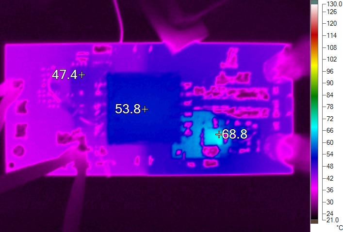

Рисунок 5. Как легко увидеть, тепловое изображение преобразователя 5 В/5 А с микросхемой LT8309 указывает на существенно меньшее тепловыделение.
