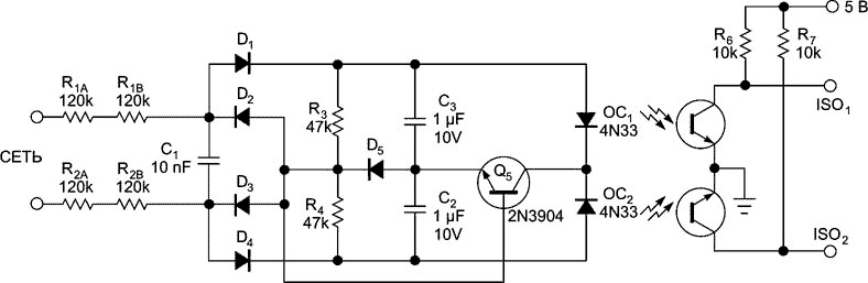

Рисунок 1. Моменты перехода сетевого напряжения через ноль эта схема отмечает оптически изолированными сигналами.

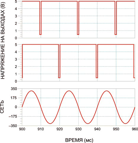

Показанная на Рисунке 1 схема вырабатывает два раздельных оптически изолированных выходных сигнала ISO1 и ISO2, которые можно использовать для синхронизации с требуемыми полупериодами напряжения сети. Рисунок 2 демонстрирует результаты моделирования схемы с использованием бесплатной версии TINA-TI. Схема рассчитана на входное напряжение переменного тока от 80 до 240 В и потребляет от сети ток менее одного миллиампера.
Результаты моделирования иллюстрируют работу схемы
Рисунок 2. Результаты моделирования иллюстрируют работу схемы.

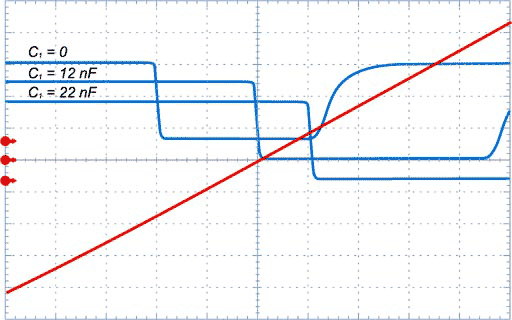

На выходах ISO1 и ISO2 формируются импульсы длительностью менее миллисекунды, положение задних фронтов которых зависит от величины емкости конденсатора C1, что позволяет добиться точной синхронизации заднего фронта с моментом пересечения нуля сетевым напряжением. В схеме использованы одинаковые маломощные диоды типа 1N4148 (D1 … D5). Допустима замена на любые аналогичные диоды.
Схема работает следующим образом. В течение положительного полупериода сетевого напряжения C3 заряжается через цепи R1A - R1B - D1 и D5 - D3 - R2B - R2A. При эффективной постоянной времени заряда равной примерно 43 мс, за время полупериода конденсатор едва успевает зарядиться до некоторого незначительного уровня. Когда сетевое напряжение падает ниже напряжения, до которого зарядился C3 (что происходит чуть раньше окончания полупериода), заряд прекращается, и конденсатор начинает разряжаться через резистор R3 и базу транзистора Q5. Транзистор открывается и разряжает C3 через светодиод оптрона OC1, на выходе ISO1 которого формируется импульс. Во время отрицательного полупериода все повторяется, только теперь заряжается конденсатор C2 через диоды D4 и D2, а транзистор Q5 в конце полупериода включается током, протекающим через резистор R4.
Увеличив постоянную времени, длительность выходного импульса можно сократить примерно до 600 мкс. Для этого нужно увеличить сопротивления резисторов R1 и R2 и емкости конденсаторов C2 и C3. Правда, расплатой за это станет сужение диапазона допустимых входных напряжений.
Детальное моделирование показывает, что при входном напряжении 250 В AC напряжение на C2 и C3 всегда будет меньше 5 В, что позволяет использовать конденсаторы с номинальным напряжением 10 В. Максимальное напряжение на C1 менее 10 В AC, а обратное напряжение на диодах не достигает 6 В. Протекающий через светодиод оптоизолятора пиковый ток не превышает 8 мА. Единственные компоненты, которые должны выдерживать сетевое напряжение – входные резисторы R1A, R1B, R2A и R2B. Их сопротивления одинаковы, поэтому каждый должен быть рассчитан на 25% входного напряжения.

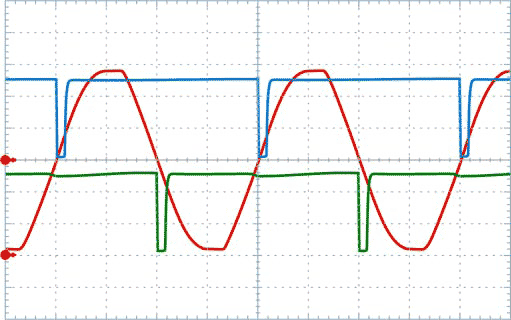

Измерения в собранной схеме продемонстрировали хорошее совпадение с результатами моделирования. В этом несложно убедиться, взглянув на осциллограммы (Рисунки 3 и 4), снятые при трех значениях емкости C1.
Сигналы ISO1 и ISO2, измеренные на фоне напряжения сети, подтверждают работоспособность схемы.
Рисунок 3. Сигналы ISO1 и ISO2, измеренные на фоне напряжения сети, подтверждают работоспособность схемы.
Центральная часть Рисунка 3 в увеличенном до 200 мкс/дел масштабе по горизонтали. Для удобства наблюдения выходные сигналы смещены по вертикали.
Рисунок 4. Центральная часть Рисунка 3 в увеличенном до 200 мкс/дел масштабе по горизонтали. Для удобства наблюдения выходные сигналы смещены по вертикали.
