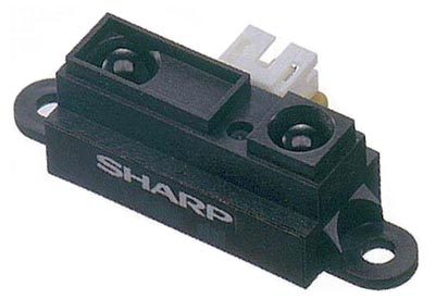

В статье описывается датчик расстояния с улучшенной линейностью, не требующий громоздких вычислений для определения дистанции. В испытанной на реальном макете схеме используется сенсор Sharp GP2D120 [1], способный измерять расстояния от 40 до 300 мм. В настоящее время сенсор снят с производства. Если у вас возникнут затруднения с его покупкой, можно воспользоваться более современной версией – Sharp GP2Y0A21YK0F [2] с диапазоном измерений от 100 до 800 мм. Правда, работа схемы с этим датчиком не проверялась.

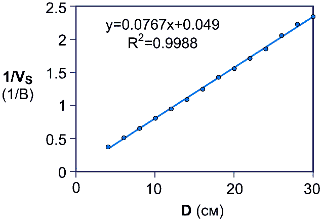

Рисунок 3. Наилучшая линейность обеспечивается при использовании зависимости от расстояния величины обратной выходному напряжению датчика.

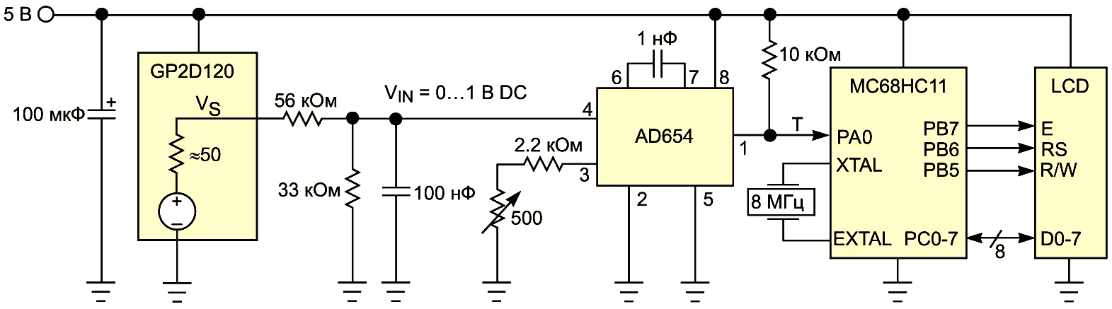

Рисунок 4. Благодаря включению преобразователя напряжение-частота AD654 между датчиком и микроконтроллером, зависимость между периодом импульсов и дистанцией становится линейной. Для отображения результатов подойдет любой стандартный ЖК индикатор.
Рисунок 3 позволяет оценить, насколько улучшается линейность при использовании в расчетах величины обратной выходному напряжению датчика (1/VS). На Рисунке 4 изображена схема, обеспечивающая линейную взаимосвязь расстояния с измеренными параметрами. Главный элемент схемы – установленный между датчиком и микроконтроллером преобразователь напряжение-частота (ПНЧ), такой, скажем, как AD654 [3, 4]. Отклик датчика описывается выражением

Выходная частота ПНЧ зависит от входного напряжения линейно:
где
SF – коэффициент,
f – частота выходных импульсов.
Период выходных импульсов равен
Микроконтроллер вычисляет период как количество импульсов N тактовой частоты TCLK:
Внутренняя тактовая частота в микроконтроллерах MC68HC11 равна одной четвертой частоты внешнего источника синхронизации. В нашей схеме, при частоте кварцевого резонатора 8 МГц, TCLK = 2 МГц, и соответственно, период тактовых импульсов, определяющий выбор номиналов частотозадающих компонентов ПНЧ, равен 0.5 мкс.
Теперь у нас достаточно соотношений, чтобы построить выражение, связывающее N и D:
которое, как мы видим, описывает прямую линию. Отметим еще раз, что все вычисления выполняются на схемном уровне без участия микроконтроллера.
RC элементы на выходе датчика служат для согласования размаха выходного напряжения сенсора с рабочим диапазоном входных напряжений ПНЧ, а также для частичного подавления шумов 1 кГц, присутствующих в выходном сигнале датчика.
Резисторный делитель слегка изменяет выражение для отклика:

Листинг 1 представляет подпрограмму управления измерениями и вычисления дистанции. Из-за того, что датчик не способен измерять нулевое расстояние, калибровка оказывается достаточно трудоемким занятием. Наклон зависимости, описываемой последним уравнением, можно изменять с помощью управляющего коэффициентом преобразования ПНЧ подстроечного резистора 500 Ом, используя две опорные дистанции. Если в качестве опорных выбраны расстояния, скажем, 80 и 220 мм, надо добиться, чтобы разница соответствующих показаний дисплея составляла 140. Завершив регулировку наклона, рассчитайте смещение, воспользовавшись результатом измерений на любой из двух опорных дистанций. Это смещение будет программно вычитаться из измеренного значения N. Собранная и откалиброванная схема была протестирована во всем диапазоне измерений с шагом 20 мм. Ошибка нелинейности составила ±3 мм, что в 2.7 раза меньше, чем при измерениях, основанных на использовании зависимости VS(1/D).
