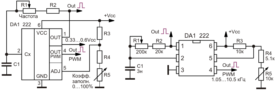

Микросхема 222 - альтернатива 555. ШИМ-генератор с независимой регулировкой частоты. Часть 1

Рисунок 1. Внутренняя структура микросхемы 222 и простейшая схема ШИМ-генератора с независимым регулированием частоты
Рисунок 2. ШИМ-генератор с независимым регулированием частоты
