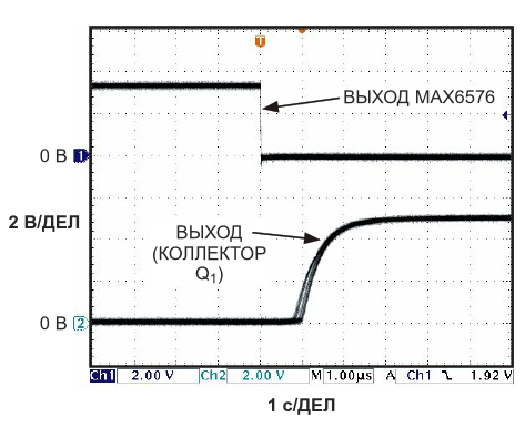

Как и на Рисунке 2, средний джиттер выхода Q1 относительно отрицательного фронта выходного сигнала IC1 в среднем составляет менее 1 мкс

Рисунок 1. Трансформатор T1 изолирует датчик температуры IC2 от испытываемого оборудования. Период выходных импульсов микросхемы IC1 изменяется в зависимости от температуры. Коэффициент преобразования равен 10 мкс/K и может регулироваться пользователем
Рисунок 2. Относительный джиттер, измеренный от положительного фронта выходного импульса IC2 до выхода схемы (коллектор Q1), составляет в среднем менее 1 мкс
Рисунок 3. Как и на Рисунке 2, средний джиттер выхода Q1 относительно отрицательного фронта выходного сигнала IC1 в среднем составляет менее 1 мкс
