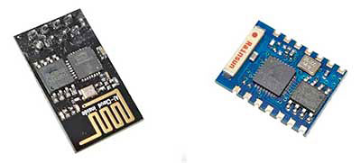

Каждое устройство имеет в своей основе завоевавший широкую популярность среди разработчиков так называемого Интернета вещей (IoT – Internet of Things) модуль ESP8266 – микроконтроллер компании Espressif с интерфейсом связи с внешним миром по беспроводной технологии Wi-Fi.
Помимо наличия Wi-Fi интерфейса, микроконтроллер отличается отсутствием флеш-памяти в его однокристальной микросхеме, поэтому программы пользователя исполняются при помощи обращений к монтируемой отдельно внешней флеш-памяти с последовательным интерфейсом SPI. Микроконтроллер привлек внимание профильной общественности еще в 2014 году в связи с выходом первых продуктов на его базе по необыкновенно низким ценам. Модуль имеет компактные габариты, низкое энергопотребление и набор входных-выходных цифровых и аналоговых интерфейсов, таких как UART, SPI, ADC, GPIO и др.
Главными особенностями ESP8266 являются возможность его подключения по беспроводному интерфейсу Wi-Fi к точке доступа или роутеру, создающему Wi-Fi сеть, а также возможность создавать собственную сеть и точку доступа Wi-Fi.
Такие свойства позволили широко применять этот модуль при проектировании устройств IoT различных конфигураций, реализующих различный функционал.

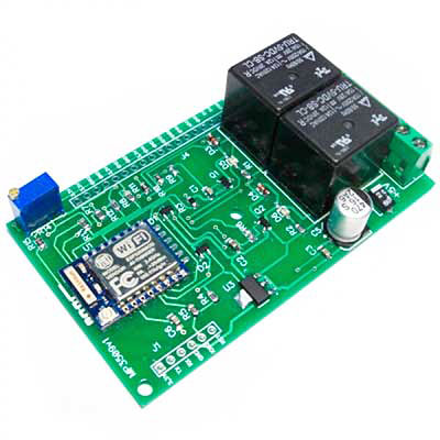

Разработчики компании Мастер Кит также не обошли вниманием столь популярный модуль и предложили устройства на его основе.
Ниже приведены общие основные технические характеристики модулей MP3509 и MP3509 MQTT:
Напряжение питания, В   -   5
Ток потребления, мА   -   500
Количество релейных каналов управления   -   2
Максимальная мощность нагрузки канала, Вт   -   2000
Максимальный ток нагрузки канала, А   -   10
Число датчиков температуры DS18B20   -   не более 2
Число датчиков влажности DHT11 или DHT22   -   1
Число входов АЦП с разрешением 1024 бита   -   1
Диапазон напряжений на входе АЦП, В   -   0...1
Вес модуля, г   -   50
Габариты модуля, мм   -   85 × 52 × 20
Модули работают в локальной сети, создаваемой домашним роутером или точкой доступа, поэтому наличие этого класса сетевого оборудование является обязательным.

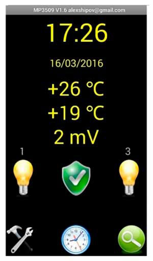

Интернет-реле MP3509, в соответствии с его микропрограммой, подключается к роутеру или точке доступа Wi-Fi, используя имя и пароль. После подключения к роутеру телефона, смартфона или планшета модуль может по сети Wi-Fi принимать и исполнять команды от этих управляющих устройств, которые формируются специальным приложением. Исполнив команду, модуль передает в сеть состояние своих встроенных реле (вкл. или выкл.), показания датчиков температуры, влажности, счетчиков времени работы каждого реле, напряжение на измерительном входе АЦП, если указанные датчики подключены. Полученная информация отображается на экране управляющего устройства.
Таким образом, подключение MP3509 осуществляется следующим образом:
  • подключите питание, соблюдая полярность. В течение не менее 2 секунд замкните контакты GPIO2 и GND. Если все сделано правильно, должно начать щелкать реле;
  • установите на смартфон или планшет программу управления MP3509.apk. Программу можно скачать на странице товара сайта masterkit.ru;
  • включите на смартфоне или планшете поиск Wi-Fi сетей. В списке найдите сеть MP3509_xxxxxx и подключитесь. хххххх – это 6 цифр идентификатора устройства. В строке адреса любого браузера наберите адрес 192.168.4.1 (адрес в локальной сети модуля), нажмите Ввод. После соединения откроется WEB-страница, формируемая модулем. В меню Configure Wi-Fi введите имя и пароль Wi-Fi сети вашего роутера или точки доступа. Если все сделано верно, в течение минуты модуль подключится к роутеру;
  • запустите программу управления. В настройках программы введите 6 цифр идентификатора устройства. Подождите минуту, затем можете переключать подключенную к контактам реле нагрузку, нажимая на кнопки в виде «лампочек» на экране смартфона. При наличии подсоединенных к модулю датчиков на экране будут отображаться температура, влажность и аналоговое напряжение.
