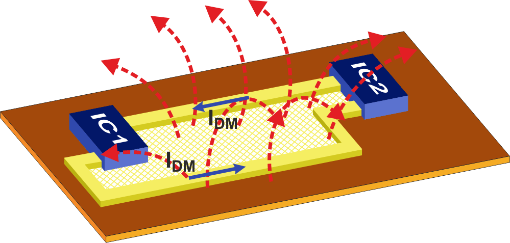

Дифференциальное излучение обусловлено петлями линий передачи и сигналами, создающими дифференциальные токи IDM (Рисунок 1). В перечень контрмер входят использование экранирующих слоев (питания или земли), размещение критических сигнальных линий во внутренних слоях (известное так же как формирование полосковых линий – striplining), исключение длинных сигнальных проводников и упоминавшиеся выше минимизация петель схемы и ограничение времен нарастания и спада сигналов на минимально возможных уровнях.
Основные понятия электромагнитной совместимости и практические рекомендации по проектированию печатных плат
Рисунок 1. Дифференциальное излучение.

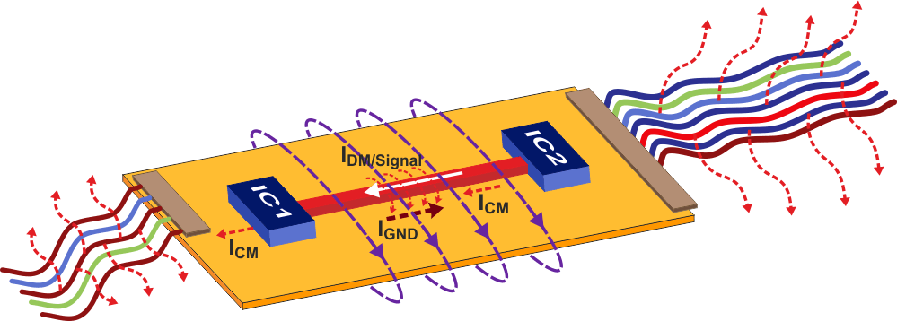

Более критической технологической частью проекта часто бывает синфазное излучение, поскольку электромагнитной излучение (EMI) лучше «видно» в дальней зоне поля. Оно создается паразитными токами, такими как токи переключения или токи, обусловленные индуктивными связями проводников (Рисунок 2), а также паразитными напряжениями, возникающими, например, из-за перекрестного взаимодействия активных сигналов ввода-вывода. Контрмеры включают в себя исключение источников этих паразитных токов и напряжений. Это означает, что необходимо избегать взаимных связей между быстрыми сигналами и более продуманно размещать компоненты и выполнять трассировку печатной платы.
Рисунок 2. Синфазное излучение.

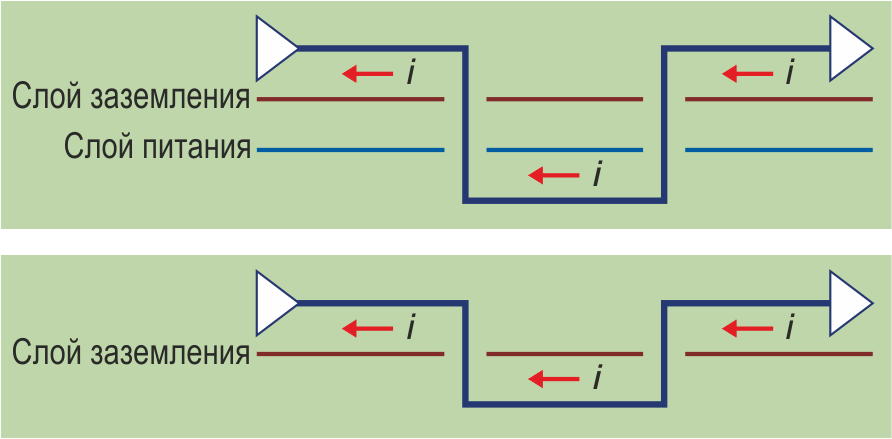

Хотя идеального решения проблемы EMC не существует, хорошо организованная работа над проектом должна включать в себя выявление паразитных антенн EMI, таких как электрические и магнитные диполи. Кроме того, нужно определять пути прохождения токов, поскольку токи протекают по замкнутой цепи и всегда будут искать пути с наименьшим сопротивлением. Соответственно, необходимо планировать правильные пути возврата токов (отметим, что у инженеров в области EMC «земля» не является признанным техническим термином) и избегать пересечений и разветвлений (даже для дифференциальных пар), а также разрывов путей возврата (Рисунок 3).
Рисунок 3. На верхнем рисунке опорным слоем для части трассы сигнала
(т.е., слоем с нулевым потенциалом переменного тока) попеременно
служат то слой земли, то питания. Это создает антенну EMI.
Трассировка сигнала в пределах одного опорного слоя (нижний рисунок)
позволяет исключить или, как минимум, сократить разрывы путей
возврата тока.
