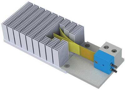

Компания Mide уже не один раз удивляла разработчиков необычными приложениями для своих уникальных пьезоэлектрических технологий. Среди продуктов компании есть пьезоэлектрические сборщики энергии механических вибраций, тактильные сенсоры, актюаторы и различные датчики. Данная статья посвящена еще одной очень интересной разработке Mide – пьезоэлектрическим модулям для активного охлаждения, которые способны работать там, где применение обычных вентиляторов невозможно.
Пьезоэлектрические модули для активного охлаждения от компании Mide
Рис. 1. Пьезоэлектрические модули для активного
охлаждения от компании Mide.

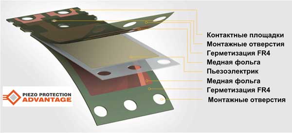

Пьезоэлектрический модуль имеет многослойную герметичную конструкцию, созданную по технологии Piezo Protection Advantage (PPA) (Рис. 3). Непосредственно сам пьезоэлектрик помещен между проводящими слоями медной фольги и защитными листами стеклотекстолита FR-4. Текстолит защищает весь модуль от влаги, пыли и прочих негативных воздействий окружающей среды.
Конструкция пьезоэлектрических модулей Mide
Рис. 3. Конструкция пьезоэлектрических модулей Mide.

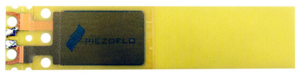

Сейчас к услугам разработчиков предлагается два типа модулей, которые имеют примерно равные характеристики и отличаются главным образом типом используемой электрической сети (Рис. 4):
PFN-1011 – пьезоэлектрический модуль, предназначенный для европейского рынка и работающий в сетях 240 В/50 Гц.
PFN-1012 – пьезоэлектрический модуль, предназначенный для американского рынка и работающий в сетях 120 В/ 50 Гц.
С точки зрения российского рынка больший интерес представляет модуль PFN-1011. Он обеспечивает воздушный поток 4.8 л/с (17.33 м3/ч) и имеет потребление 0.77 Вт.
Внешний вид пьезоэлектрических модулей Mide
Рис. 4. Внешний вид пьезоэлектрических модулей Mide.

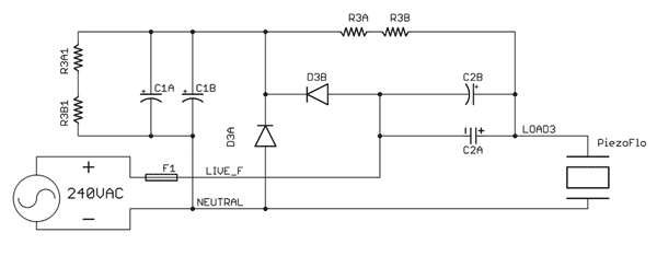

Схема включения PFN-1011 достаточно проста и требует всего нескольких дополнительных компонентов (Рис. 5).
Схема включения PFN-1011 в сеть 240 В/ 50 Гц
Рис. 5. Схема включения PFN-1011 в сеть 240 В/ 50 Гц.

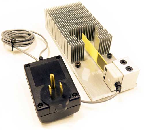

Как было показано выше, электрическая схема включения пьезоэлектрических модулей достаточно проста. Механически система также не выглядит сложной. Для того, чтобы не тратить время на разработку собственных блоков и конструктива, имеет смысл воспользоваться отладочными наборами: PFN-9001 или PFN-9002.
PFN-9001 – отладочный набор, представляющий собой законченную пьезоэлектрическую систему охлаждения (Рис. 6). В комплект поставки входит пьезоэлектрический модуль PFN-1011, блок питания, радиатор с монтажными частями и стойка для установки модуля. Набор предназначен для работы с бытовой сетью 240 В/50 Гц.
PFN-9002 – отладочный набор, аналогичный PFN-9001, но предназначенный для американского рынка для работы с бытовой сетью 120 В/50 Гц.
Отладочный набор PFN-9001
Рис. 6. Отладочный набор PFN-9001.

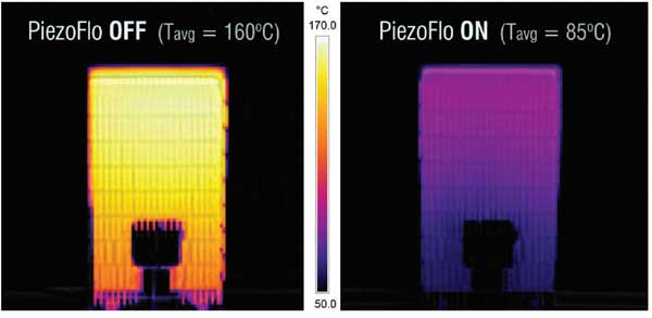

С помощью этих наборов можно быстро изучить все возможности новых модулей, например, эффективность их работы. В качестве примера на Рис. 7 представлены результаты тестов при включенном и отключенном активном пьезоэлектрическом охлаждении. Несложно заметить, что при использовании модулей температура на целых 75 °С ниже!
Демонстрация эффективности активного пьезоэлектрического охлаждения
Рис. 7. Демонстрация эффективности активного пьезоэлектрического охлаждения.
