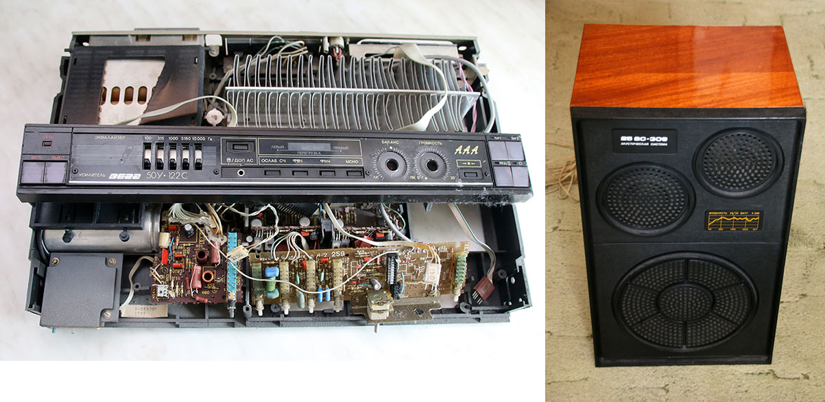

Еще с советских времен в квартире обитали усилитель «Вега» и колонки 25АС-309 – выбросить жалко, а валяются без дела.
Маленький - не обязательно плохой
LED-драйверы MOSO – надежные и качественные ИП в линейке поставок КОМПЭЛ
Я периодически вяло подумывал о том, что неплохо бы восстановить усилитель и поставить его с колонками для воспроизведения фоновой музыки при застолье или звукового сопровождения при просмотре музыкальных программ на телевизоре – все-таки колонки деревянные, не чета нынешним пластиковым, звучали, помнится, неплохо.
Особого качества при этом не требуется, и веговский класс AAA ну совершенно тут ни к чему. К тому же, возиться с усилителем ради таких задач совсем в лом.

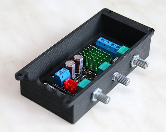

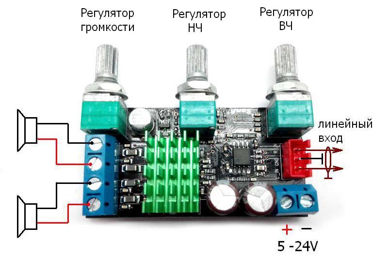

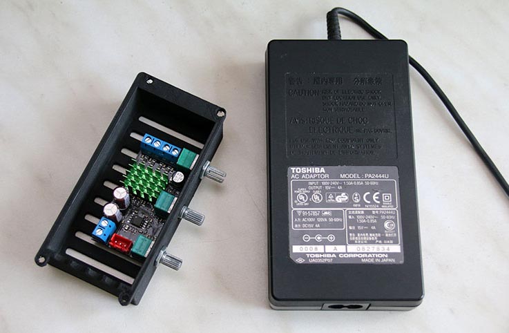

И пал мой взор на предлагаемый компанией Мастер Кит усилитель D-класса MP3116mini. Уж больно там «Все в одном»: регуляторы громкости и тембра, широкий диапазон однополярного(!) напряжения питания, подходящая выходная мощность 50 Вт… Размеры же при этом совсем смешные: 6 × 3 см.

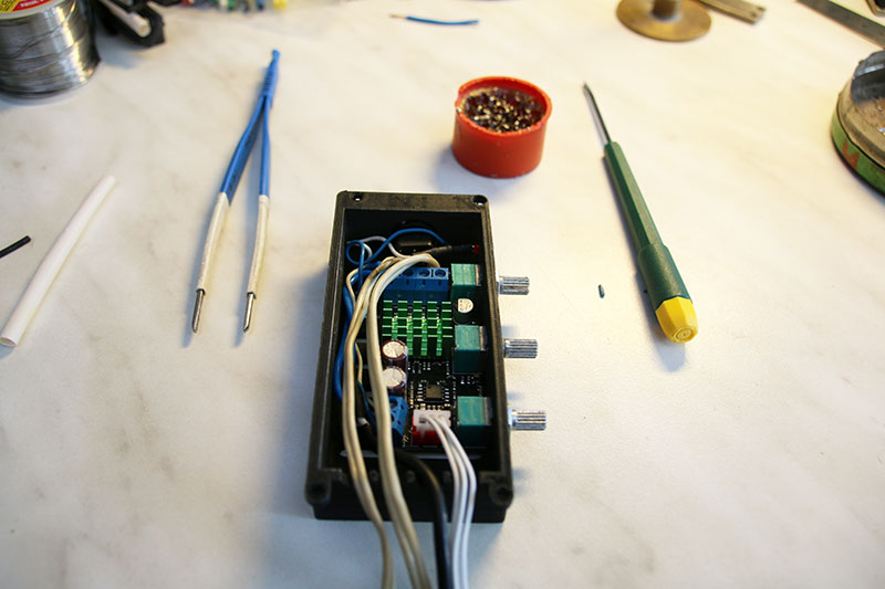

А ну, попробую я его приспособить к своим колонкам. Блок питания от какого-то ноутбука на 19 вольт и 4 ампера тут же под руку попался.

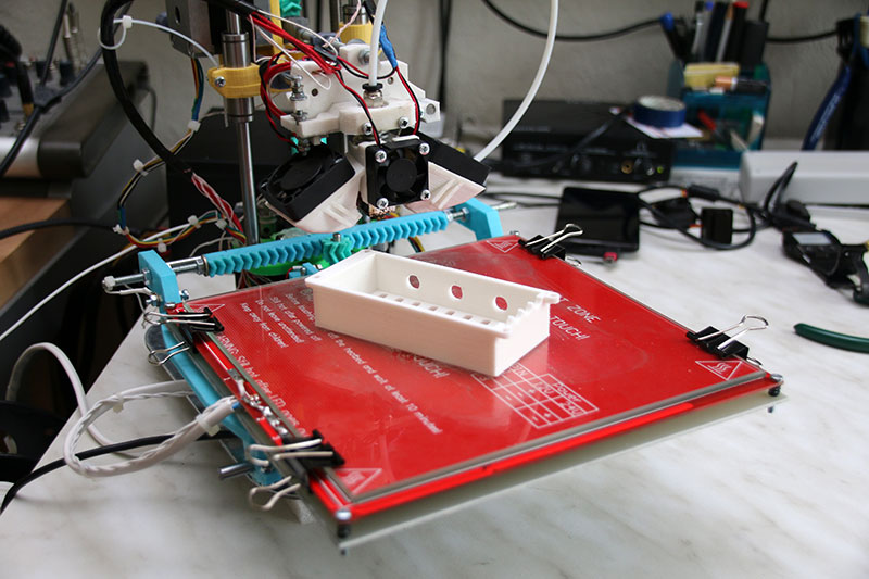

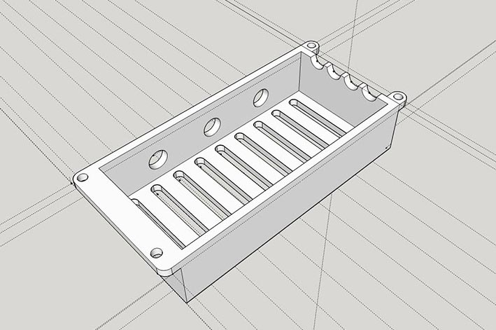

Единственный минус – усилитель без корпуса. Но такие задачи я теперь решаю с помощью 3D принтера! Незаменимая, надо сказать, вещь для любителей типа «Сделай сам» или DIY, как теперь модно говорить. У меня доработанный MC2 стоит на столе, уже как стандартный и привычный инструмент, такой как паяльник или шуруповерт.
Рисуем корпус в SketchUp и печатаем, все удовольствие занимает около часа, ну еще немножко на покраску и сушку, так как хотелось иметь незаметный черный корпус.
Напечатал, примерил, сообразил, что неплохо бы поставить выключатель и индикатор питания. Хотя ток покоя усилителя весьма невелик, и его можно вообще на отключать, но с выключателем и индикатором как-то привычнее.

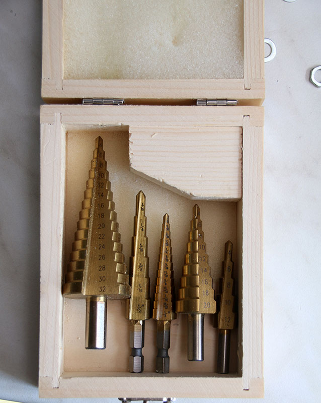

Просверлить отверстие большого диаметра в тонкой стенке корпуса очень помогают конические (ступенчатые) сверла. Рекомендую иметь такие в домашней мастерской.

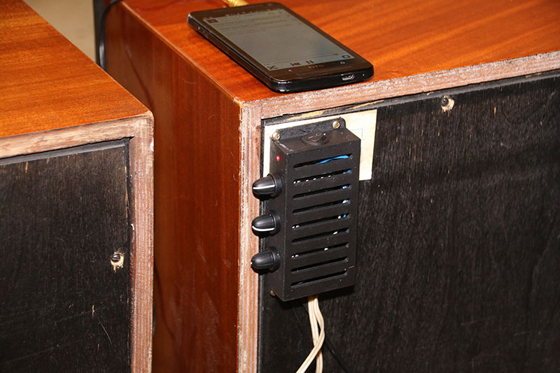

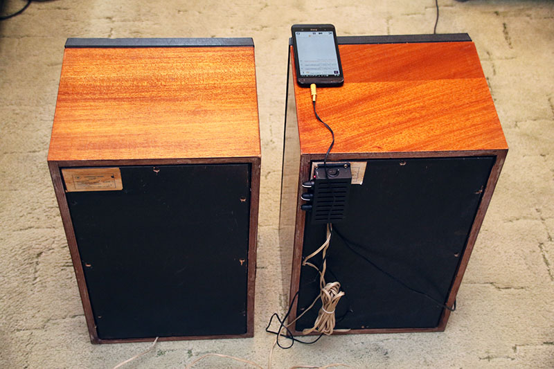

Собранная конструкция выглядит по сравнению с колонками как-то несерьезно. Можно было бы все внутрь колонки запихнуть, но не захотелось насквозь сверлить заднюю стенку из советской качественной фанеры.
Но поверьте, звук этот малыш выдает вполне на уровне! На совсем маленькой громкости немного не хватает высоких, но это легко исправляется эквалайзером, который теперь есть в каждом телефоне и плеере, с которых, собственно, и предполагается воспроизводить звук. Низких более чем достаточно, приходится убавлять. На средней громкости, на которой и будет основное применение, звук вполне достойный, на большой – отличный.
