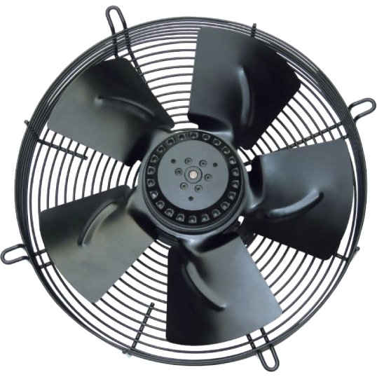

Конструкция осевых воздуходувов
Осевые вентиляторы имеют упрощенную конструкцию, в которую входят электродвигатели с крыльчаткой, корпусы, крепежные системы и защитные устройства. Крыльчатка вентилятора (колесо с лопастями) обладает следующими характеристиками:
  • способ вращения (по часовой стрелке или против нее);
  • количество лопастей (3-7 шт.);
  • форма (с плоским рабочим основанием, полукруглые и др.).
Данные вентиляторы отличаются высокой скоростью работы. Частота вращения лопастей определяется мощностью многоскоростного электродвигателя. Отечественная маркировка изделий проводиться с указанием диаметра колеса с лопастями в дециметрах. Импортные вентиляторы имеют более расширенную маркировку с полной технической информацией об устройстве.
Благодаря малому весу крыльчатки и, соответственно, низкому показателю ее сопротивления осевые воздуходувы оснащаются однофазными электродвигателями, имеющими малые мощности от 0,027 кВт. Эти устройства могут выполнять свои функции как в прямом, так и в реверсном режиме, однако второй предусматривает значительное снижение коэффициента полезного действия (от 30 до 40 %). По этой причине приточные и вытяжные вентиляторы должны использоваться только по назначению.

Предлагаемые осевые вентиляторы отличаются долговечностью и точным соответствием заявленным показателям работы. Диапазон мощностей электромотора составляет от 0,027 до 0,8 кВт, диаметр крыльчатки – от 250 до 710 мм, при этом производительность устройств может составлять от 1330 до 16080 кубометров в час.
