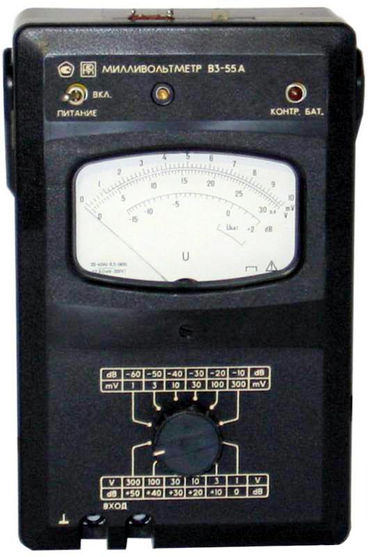

Милливольтметры В3-55, В3-55А предназначены для измерения среднеквадратического значения напряжения переменного тока синусоидальной формы.
Цены
Милливольтметр В3-55А предназначен для измерения среднеквадратического значения напряжения переменного тока синусоидальной формы и линейного преобразования его в напряжение постоянного тока.

Шкалы приборов проградуированы в среднеквадратических значениях синусоидального напряжения и в децибелах. Уровень 0 дБ равен 0.775 В.
Милливольтметр Пунане-Рэт В3-55А
