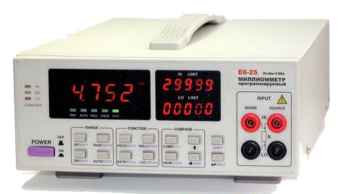

Программируемый миллиомметр ABM Е6-25
 Основные особенности миллиомметра Е6-25:
Программируемый миллиомметр Измерение сопротивления в диапазоне от 1 мкОм до 2 МОм
Элитан
Е6-25
49 132 ₽
ПРИНЦИП
Миллиомметр Е6-25 (1950)
АКИП
LED-драйверы MOSO для рекламной и архитектурно-декоративной подсветки – оптимальное решение при низкой стоимости
  • Измерение сопротивления в диапазоне от 1 мкОм до 2 МОм
  • Высокое разрешение (1 мкОм)
  • Базовая погрешность измерения 0.03%
  • Три цифровых шкалы для одновременного отображения сопротивления и данных режима компарирования
  • Формат индикации 4 разряда (СДИ высотой 13 мм)
  • Автоматический и ручной выбор предела измерения
  • Режим компарирования со светодиодной и звуковой индикацией
  • Удержание показаний, ∆-измерения
  • Выбор скорости измерения (БЫСТРО/МЕДЛЕННО)
  • Максимальный тестовый ток 1 А
  • Стандартный интерфейс RS-232
  • Запись/считывание до 4 профилей
  • Сохранение установок режима измерения после выключения питания
  • Дружественный интерфейс пользователя
Технические характеристики Е6-25
Характеристики
Значения
Сопротивление
Предел измерения
20 / 200 мОм / 2 / 20 / 200 Ом / 2 / 20 / 200 кОм / 2 МОм
Дискретность измерения
1 мкОм на пределе 20 мОм
Выбор предела измерения
Ручной или автоматический
Погрешность измерения
±(0.05% + 15 ед.мл.
разряда) на пределе 20 мОм
±(0.03% + 7 ед.мл. разряда) на пределе 200 мОм /.../ 200 кОм
±(0.05% + 20 ед.мл. разряда) на пределе 2 МОм
Тестовое напряжение
Постоянное от 20 мВ до 2 В
Тестовый ток
1 А; 100 мА; 10 мА; 1 мА; 100 мкА; 10 мкА; 1 мкА
(выбирается автоматически в зависимости от предела измерения)
Схема измерения
4-х проводная
Скорость измерения
БЫСТРО (10 изм./с), МЕДЛЕННО (2 изм./с)
Напряжение на открытых концах
Около 6 В
Допусковый контроль
(компарирование)
Предельное значение
Верхнее/нижнее (НI/LO) дискретно устанавливается клавишами
на лицевой панели
Индикация результата
Светодиодная: НI (выше предела)/ GO (в пределах допуска)/
LO (ниже предела), звуковая: включение/выключение зуммера
Дополнительные
функции
Удержание показаний
Фиксация и удержание результата измерения
Δ-измерения
Индицируемое значение = измеряемое значение – опорное значение
Дисплей
Тип индикаторов
7-ми сегментные СД индикаторы, высота 13.2 мм (омметр),
7.9 мм (компаратор)
Формат индикации
4½ разряда (максимально индицируемое число 19999)
Общие данные
Напряжение питания
115/230 В ±10%, 50/60 Гц
Время установления
рабочего режима
Около 30 мин.
Условия эксплуатации
5 … 40°С, относительная влажность < 80%
Условия хранения
–10 … 70°С, относительная влажность < 80%
Габаритные размеры (Ш×В×Г)
213 × 88 × 394 мм
Масса
3.6 кг
Комплект поставки
Измерительные провода (1), шнур питания (1)
