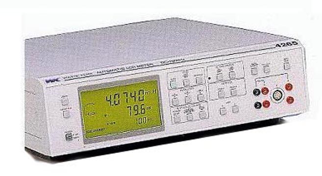

  • Прецизионный измеритель RLC Wayne Kerr 4265
    Техничеческие характеристики измерителей RLC серии 4200
    Характеристики
    Значения
    4260
    4265
    4270
    Измеряемые
    параметры
    /разрешение
    Сопротивление
    Z, R
    0…200 МОм / 0.1 мОм
    0…200 МОм / 0.1 мОм
    Сопротивление
    постоянному току
    RDC
    0…50 МОм / 0.1 мОм
    Емкость
    C
    0…100 мФ / 0.1 пФ
    0…31.8 Ф / 0.01 пФ
    Индуктивность
    L
    0…32 кГн / 0.1 мкГн
    0…637 кГн / 0.01 мкГн
    Добротность
    Q
    0.001…500 / 0.001
    0.001…1000 / 0.001
    Тангенс угла потерь
    D
    0.001…500 / 0.001
    0.001…1000 / 0.001
    Фазовый сдвиг
    θ
    –90…90° / 0.1°
    –179…180° / 0.1°
    Напряжение
    0.1 мкВ…2.00 В / 0.1 мкВ
    Ток
    0.005 мкА…10.0 мА / 0.01 мкА
    Базовая погрешность
    ± 0.25%
    ± 0.1%
    Тест сигнал
    Частота тест-сигнала
    1 кГц
    50 Гц…100 кГц
    50, 60, 100, 120 Гц,
    200 Гц…100 кГц
    (шаг 100 Гц),
    100 кГц…1 МГц
    (шаг 1 кГц),
    постоянное
    напряжение
    (опция DC)
    Уровень тест-сигнала
    2 В
    50 мВ, 1 В, 2 В
    50 мВ…2 В
    (шаг 10 мВ)
    на нагрузке
    около 100 Ом
    Погрешность
    установки частоты
    0.025 %
    0.01 %
    Режим девиации частоты
    нет
    есть
    Постоянное
    смещение
    Внутренний источник
    2 В
    0…10 В (шаг 0.1 В)
    Внешний источник
    < 40 В (максимальный ток 200 мА)
    Память
    Функции
    Запись / считывание установленных параметров измерения
    Объем памяти
    10 ячеек
    Дополнительные
    функции
    Режим
    индикации измерений
    Абсолютное значение
    Абсолютное значение, ∆-измерение
    Режим усреднения
    нет
    1 уровень
    3 уровня
    Дисплей
    Скорость измерений
    2 изм./с
    10 изм./с
    Формат индикации
    Основной и вспомогательный параметр
    Внешние интерфейсы
    IEEE-488 или RS-232
    Условия
    эксплуатации
    Температура
    0°С … 50°С
    Относительная
    влажность
    до 85 %
    Общие
    параметры
    Напряжение питания
    100 В … 240 В, 50 … 100 Гц
    Потребляемая мощность
    16 В·А
    31 В·А
    44 В·А
    Габаритные размеры
    315 × 105 × 405 мм
    Масса
    3.8 кг
    4.7 кг
    5.3 кг
    Основные параметры RLC-метров
    ПараметрЗначение
    Тип индикациицифровой
    Выбор пределов измеренийручной/автоматический
    Исполнениенастольный
    Измеряемые параметры
    • сопротивление
    • емкость
    • индуктивность
    • тангенс угла потерь
    • добротность
    • фазовый сдвиг
