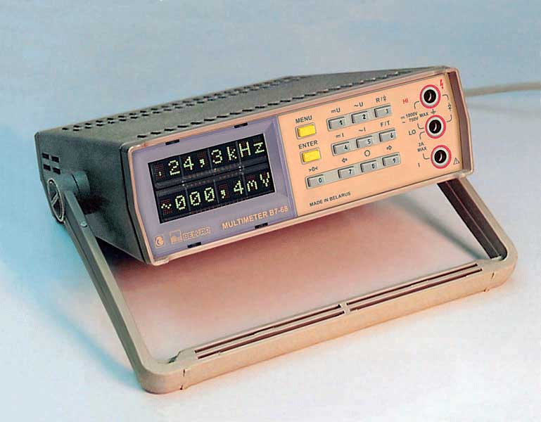

Вольтметр универсальный Белвар В7-68
В7-68 является портативным настольным вольтметром и отличается высокими характеристиками по точности измерений, с расширенными функциональными и сервисными возможностями.

Используемый в приборе высококонтрастный двух строчный светодиодный индикатор отображает не только результаты измерений, но и дополнительную буквенно-символьную информацию, характеризующую текущий режим работы прибора. Встроенный микроконтроллер производит математическую обработку результатов измерений и поддерживает следующие сервисные функции:
  • калибровку по внешней мере
  • определение максимального, минимального и среднего значения измеряемой величины
  • контроль измеряемых параметров на соответствие установленным порогам
  • расширение диапазона измерения токов (измерение токов по падению напряжения )
  • управление яркостью свечения индикатора
  • установку адреса прибора в системе и скорости передачи данных
  • тестирование основных функциональных узлов.
Наличие в приборе встроенных интерфейсов RS- 232C и RS-485 позволяет прибору работать с отображением результатов на экране дисплея РС. Кроме того, интерфейс RS-485 обеспечивает возможность подключения до 32 приборов В7-68 по 2-х проводной схеме к компьютеру, объединяя их в многоканальную автоматизированную измерительную систему сбора и обработки данных.
  • Точность измерения по постоянному току 0.06 %
  • Измерение частоты до 1 МГц
  • Вычисление истинных среднеквадратических значений
  • Высококонтрастный светодиодный индикатор 3¾ разряда
  • Расширенный диапазон рабочих температур -10 ... + 40°С
  • Интерфейс : RS- 232, RS-485
  • Питание 220 В/50 Гц
  • Потребляемая мощность не более 12 ВА
  • Габаритные размеры 220х245х70 мм
  • Масса 1.4 кг

Технические характеристики В7-68
Измеряемый параметр
Диапазон
Основная
погрешность
измерения
Постоянное напряжение
50 мкВ … 1000 В
0.06 %
20 Гц - 100 кГц,
1 МОм // 35пФ
Переменное напряжение
1 мВ … 750 В
0.15 %
Постоянный ток
10 мА … 2 А
0.1 %
Переменный ток
50 мА … 2 А
0.4 %
20 Гц - 5 кГц
Сопротивление
1 Ом … 20 МОм
0.15 %
Частота
20 Гц … 1 МГц
0.05 %
Период
10 мкс … 0.9 с
0.1 %
